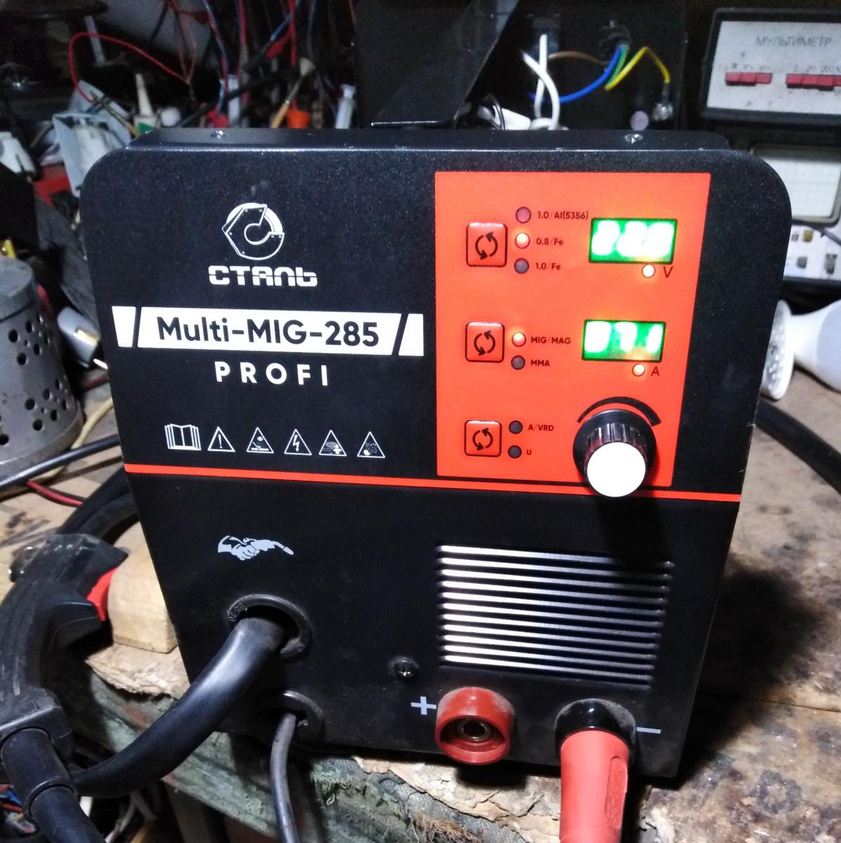

    Вот вам "умный сварочник" - это из недорогих аппаратов, не приравнивать к аппаратам реально профи и реально умными и реально дорогим по деньгам.
Название: Умный сварочник.jpg
    Аппарат имеет одну ручку управления - энкодер. В проц заносится инфа напряжение и скорость то есть ток сварки и эти параметры не настраиваются раздельно, всё это связано между собой типа по уму, хрен настроишь. Подстроечные резисторы на платах не законтрены, значит его и не настраивали, инструкции по настройке судя по отзывам покупателей в инете нет. Вот это умный недорогой аппарат. Буду завтра звонить владельцу узнавать работал ли этот аппарат вообще нормально хоть как то изначально, потому что его состояние как вчера с магазина.

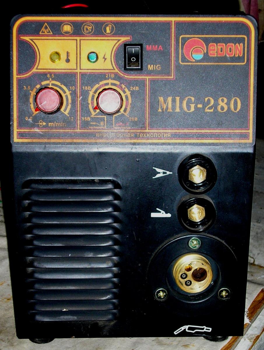

    А вот не "умный" аппарат.
Название: Не умный сварочник.jpg
    Настраивается на нужный режим сварки за 5 секунд, как впрочем и удобен в ремонте.
    Как то так, как по мне.

    Дорогие друзья. Из Ваших (для меня туманных) мнений я понял что умный сварочный аппарат мне не годится т к его настроить для начинающего очень трудно. Правильно?

    для вас, как начинающего, в любом случае придется разбираться с аппаратом, будь он "умный" или "не умный".
    для сварки полуавтоматом нужно понимать, что правильная работа -это правильный баланс параметров "напряжение" ,"подача проволоки" и, если есть, "индуктивность" (регулировка индуктивности доступна не на всех свар аппаратах)
    на "не умном" аппарате вам придется самостоятельно принимать решение в зависимости от задачи какое напряжение нужно выставить, подстроить под него подачу...
    в "умном" аппарате вам нужно будет выставить диаметр используемой проволоки, используемый газ, и толщину метала, которая будет свариваться..
    правильный баланс аппарат произведет самостоятельно исходя из полученных данных..
    дали бы ссылку на конкретный сварочник, можно было бы более предметно о чем то говорить, а так только "толчем воду в ступе" ...
