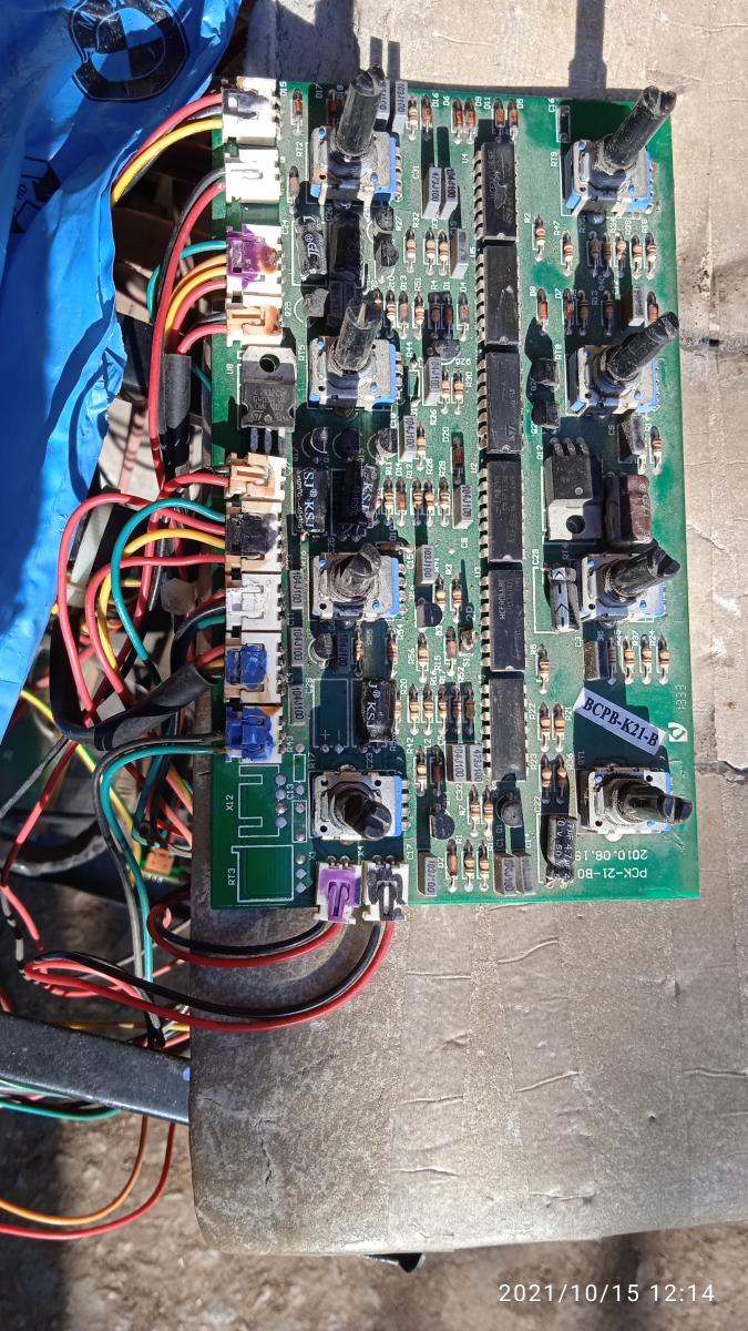

    При включении сварочника сразу работает осциллятор шим,срабатывает газ клапан,полностью то есть без кнопки...на плате управления и регулировки стоят две Lm324,одна40106,одна4013,одна4081,од на4066.заменил одну324и 40106 результата нет ничего не поменялось, куда копать,менять и вторую 324? они должны по идее давать команду на вкл. Шим.Может у кого есть схема, буду признателен...

    Вот фото платы у
    пр,

    Цитата Сообщение от maks067 Посмотреть сообщение
    ... заменил одну324и 40106 результата нет
    ... ничего не поменялось
    ... куда копать,
    ... менять и вторую 324?
    1. А почему именно эту LM, а не другую ?
    2. А иначе и быть не могло, ремонт без понимания сути всегда так заканчивается.
    3. В сторону толкового мастера. Это дорогое и сложное оборудование, насыщенное опасными для жизни напряжениями.
    4. Менять, если хотите угробить аппарат или пострадать сами ...
    Там судя по всему возможно проблема с рукавом, соответственно с осциллятора попало высокое на вход управления с рукава и входу каюк пришёл - была такая неисправность. А может и сам по себе сломался.

    Включаю без рукава и включается ШИМ,осцыллятор,клапан газа...вот мне и нужна схема чтобы глянуть где вход, что даёт сигнал на включение,по плате не могу определить где кнопка петляет.
    Правильно - пробило плату управления возможно из за рукава. Потом что с рукавом, что без него ШИМ будет включена. Такой же аппарат стоит в ремонте, но там другая проблема. Смотреть цепи от разъёма рукава и на плате - проверить диоды около разъёма что на плате управления и на который приходят провода от разъёма рукава. Схемы нету.

    Проверил все диоды ,транзисторы,кондеры,всё звонится норм,резисторы ещё не проверял

    Всё таки послушал Николаевича и проверил ещё раз диоды вокруг разъема кнопки,и нашел диод с наименьшими показателями где то чуть более половины, заменил и аппарат заработал как надо,Николаевич спасибо за помощь!!!
