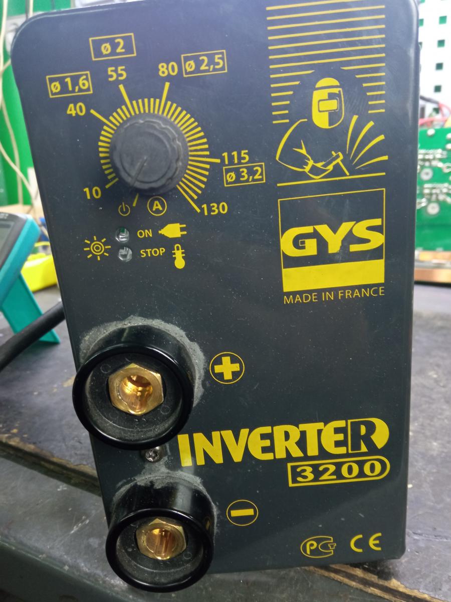

    Ремонт блока питания инвертора GYS 3200
    Подскажите, Пожалуйста, где найти, или чем заменить транзистор в блоке питания , данного инвертора.По схеме, транзистор STD2NK90Z в корпусе DPAK.Обычкал весь интернет.В России есть ,в Украине нет...

    Вот сам блок питания.Его ,кто то, уже паял.Схему нашел.Теперь,. очередь деталей..

    http://www.kosmodrom.com.ua/prodlist...kbutton=Search
    45 гривен
    Есть еще STD3NK80ZT4 Но он на 800 вольт.

    Спасибо Вам !!! Что то, я , видно, плохо смотрел.. Может у Вас , еще и приблизительная схема есть???? Что то не верится, что одна микросхема вышла из строя. Обьвязка, при проверке, целая....Еще раз Спасибо!!!!!!

    У меня, к сожалению, нет. Но, как правило, даташит на микросхему практически всегда решает проблему отсутствия схемы.
    На фото что-то никак не найду, а где там микросхема? Транзистор да, выпаян. Микросхему не вижу....

    Простите Я имел в виду транзистор...Схему нашел.Транзистор заказал.Большое Вам Спасибо за помощь
