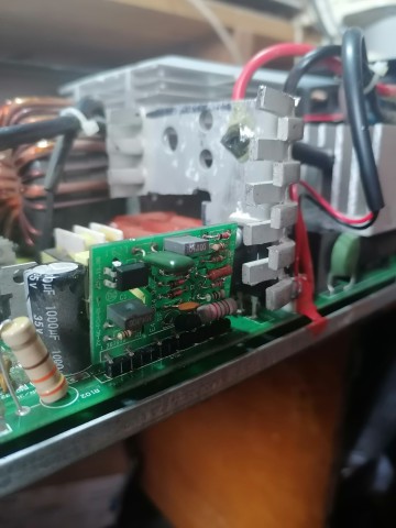

    Я не занимаюсь профессиональным ремонтом. То сосед притащит, то на работе знакомый, то кум. я радиолюбитель, поэтому подхожу к сваркам практически, углублённо можно было бы заняться если бы это был мой хлеб и зароботок. Поэтому я поступил проще. Приделал радиатор и после 40 минут работы ели тёпленький транзистор.На сколько его хватит покажет время.Цена вопроса - магарыч!Всем спасибо и удачи!Нажмите на изображение для увеличения

    Так я вроде намекнул все понятно. Про выбросы и разное напряжение транзисторов. Но Вы ничего не уточнили, то есть интереса разобраться у Вас нет. Зачем же тогда дуть щеки? Вы попытались скрыть симптомы (установив радиатор), но не причину - установлен транзистор на почти в 2!!! раза меньшее напряжение, чем родной. В конце концов он не выдержит, и дело не в нагреве. Плюс Вы перематывали трансформатор, а как - только Вам известно. Дело не в том, членами мы меряемся, или интеллектом. Дело в том, что все заходящие не хотят вникать, хотят за чужой счет (время) побыстрей бабла срубить.
    Радиолюбитель - человек увлекающийся электроникой, то есть у него к этому тяга и желание понять как это работает...

    Вы немного не доделали... Там для этого транзистора надо еще вентилятор поставить для лучшего охлаждения,желательно на 220В, т.к. вскорости рванет и выгорит уже вся дежурка. Но то уже другая история, о которой будете говорить - что было сделано не так? А не так - это отсутствие оного вентилятора . Гы-гы.....
