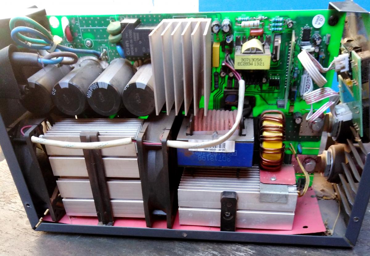

    После двух ремонтов в сервис-центре принесли на третий, отбрыкаться не получилось.
    Неисправность - горит светодиод "Защита", показометр показывает 10А и не реагирует на регулятор.
    При это вентиляторы работают, силовые транзисторы целые, выходные диоды целые, проверка остальных полупроводников ничего подозрительного не показала.
    Может кто-то сталкивался с этим "чудом"?

    "Защита" от перегрева -> неисправен или оборван термодатчик ?
    Как я понял, этот светодиод загорается даже на холодном аппарате сразу же после включения ?
    Может кто-то сталкивался с этим "чудом"? А зачем с ним сталкиваться - его ремонтировать нужно. Вот он после моего ремонта, хорошо варит.

    Присылайте зделаю. За 2 недели 5 аппаратов и MIG и TIG и MMA и 3-х фазный MIG и всё это ковыряно "мастерами" или хозяевами и ещё один припёрли 3-х фазник AC-DC после сервиса - ЗАДОЛБАЛО УЖЕ. Это не считая другой техники и не тронутых сварочников.

    Термодатчик не при чём.
    Замкнул транзистор оптопары контроля выходного напряжения - светодиод погас, ШИМ не появился.

    Замкнул транзистор оптопары контроля выходного напряжения - светодиод погас, ШИМ не появился. Светодиод горит потому что нет вых. напряжения, а выходного напряжения нет потому что ШИМ заблокирована. Замыкая транзистор оптопары мы искуственно даём понять схеме типа на выходе есть напряжение и схема гасит светодиод.
