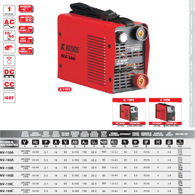

    "... для нормально работы электродом 3мм нужен ток в пределах 90-100Ампер, а это 14-15Ампер из сети...".
    Именно это я написал вначале.
    Только ток потребления еще зависит и от КПД аппарата (схемотехника) и от напряжения в сети.
    Я считаю по данным изготовителя Нажмите на изображение для увеличения
