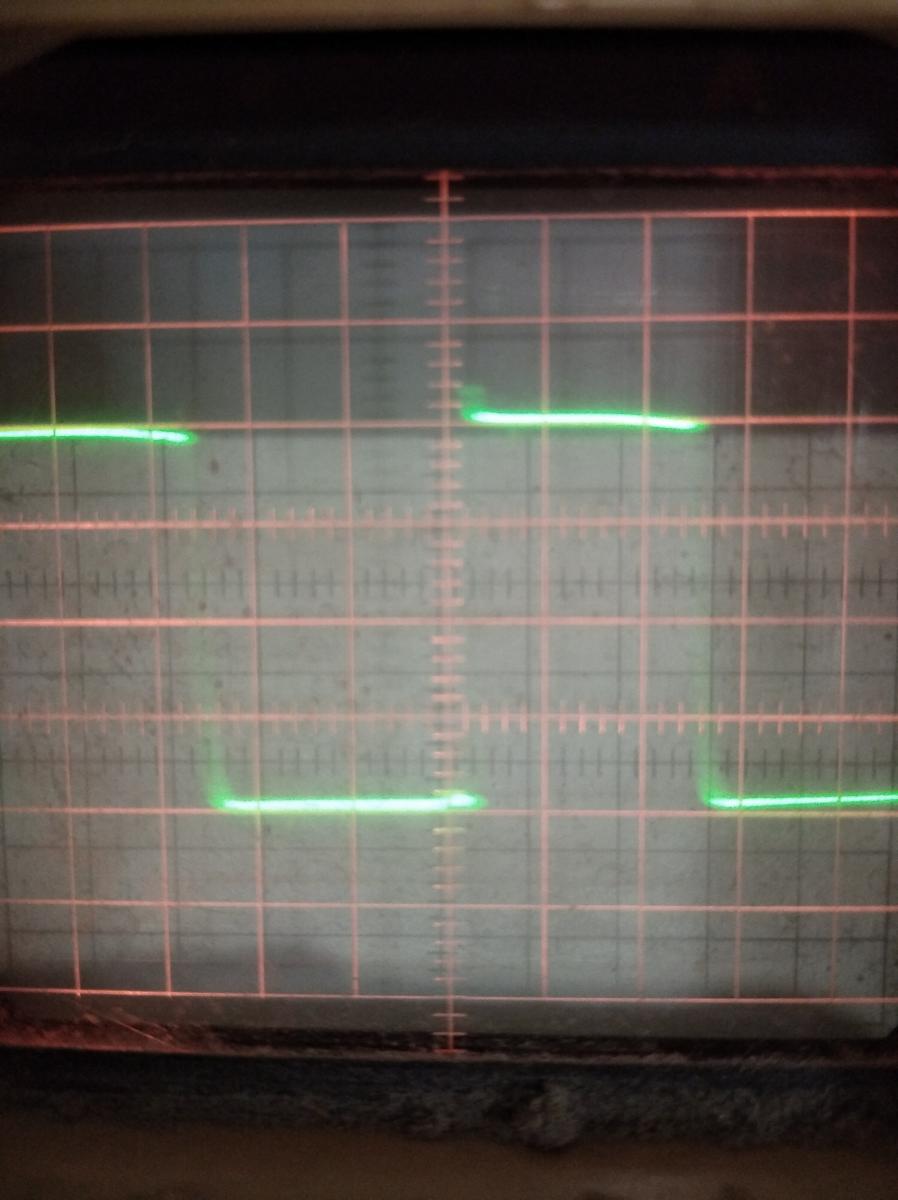

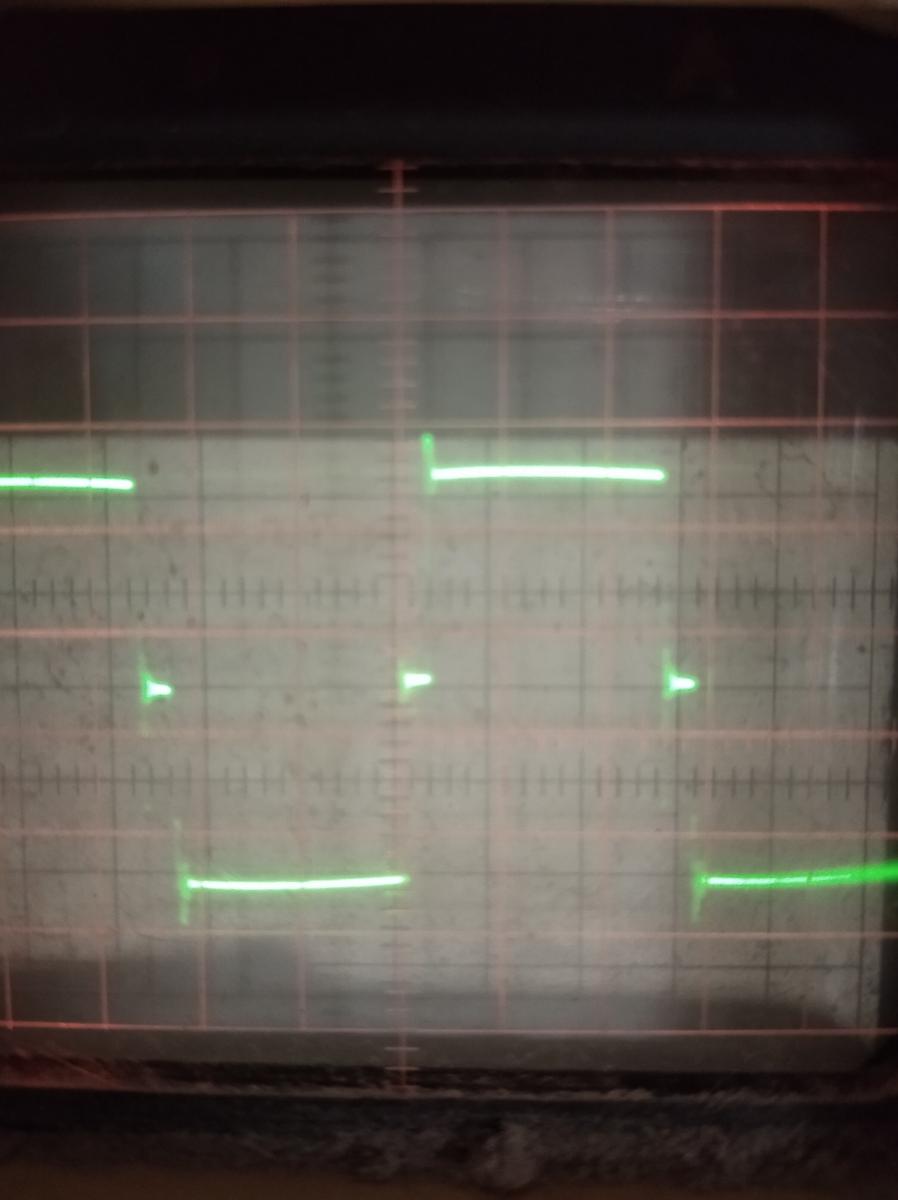

Доброго дня. Пытаюсь отремонтировать китайский минимост KENDE MS-300 Profi, после пробоя ключей. Были пробиты три транзистора, Со слов клиента,спалил два электрода, через минуту услышал БАХ. Начал с проверки драйверов ключей,ничего больше не сгорело и не пробило. Но осциллограммы вызывают подозрения.Кто подскажет чего по осциллограммам.
ID:	11756 Первычка ТГР 10 вольт/деление

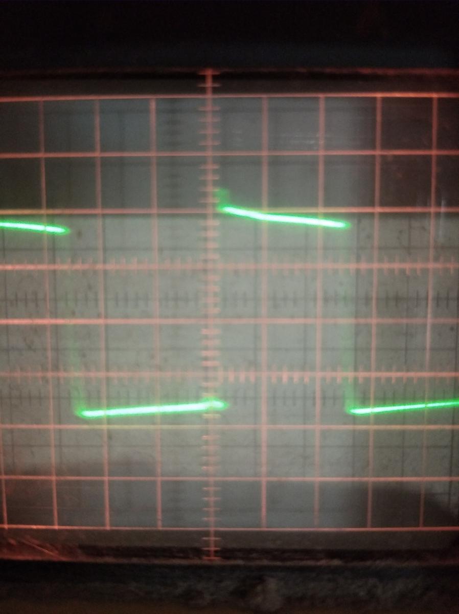

ID:	11758 Посл драйвера,на самом транзисторе ( транзистор выпаян) 5 вольт/деление

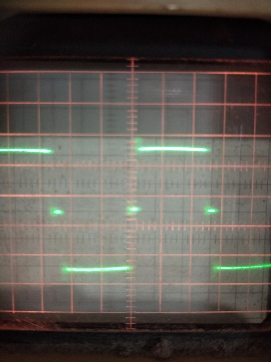

ID:	11759 После драйвера с нагрузкой 200 Ом и 300 пкф 5 вольт/деление

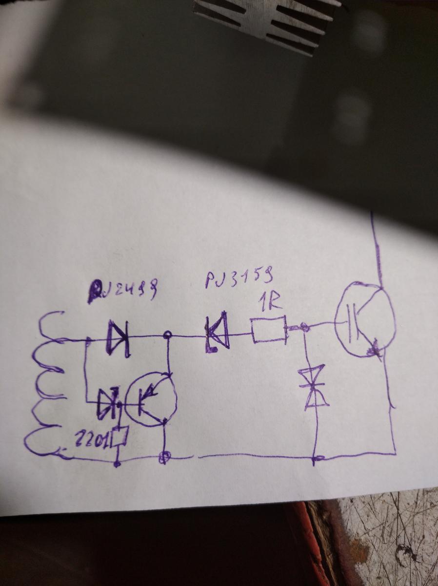

ID:	11760 Прикинул схему драйвера.

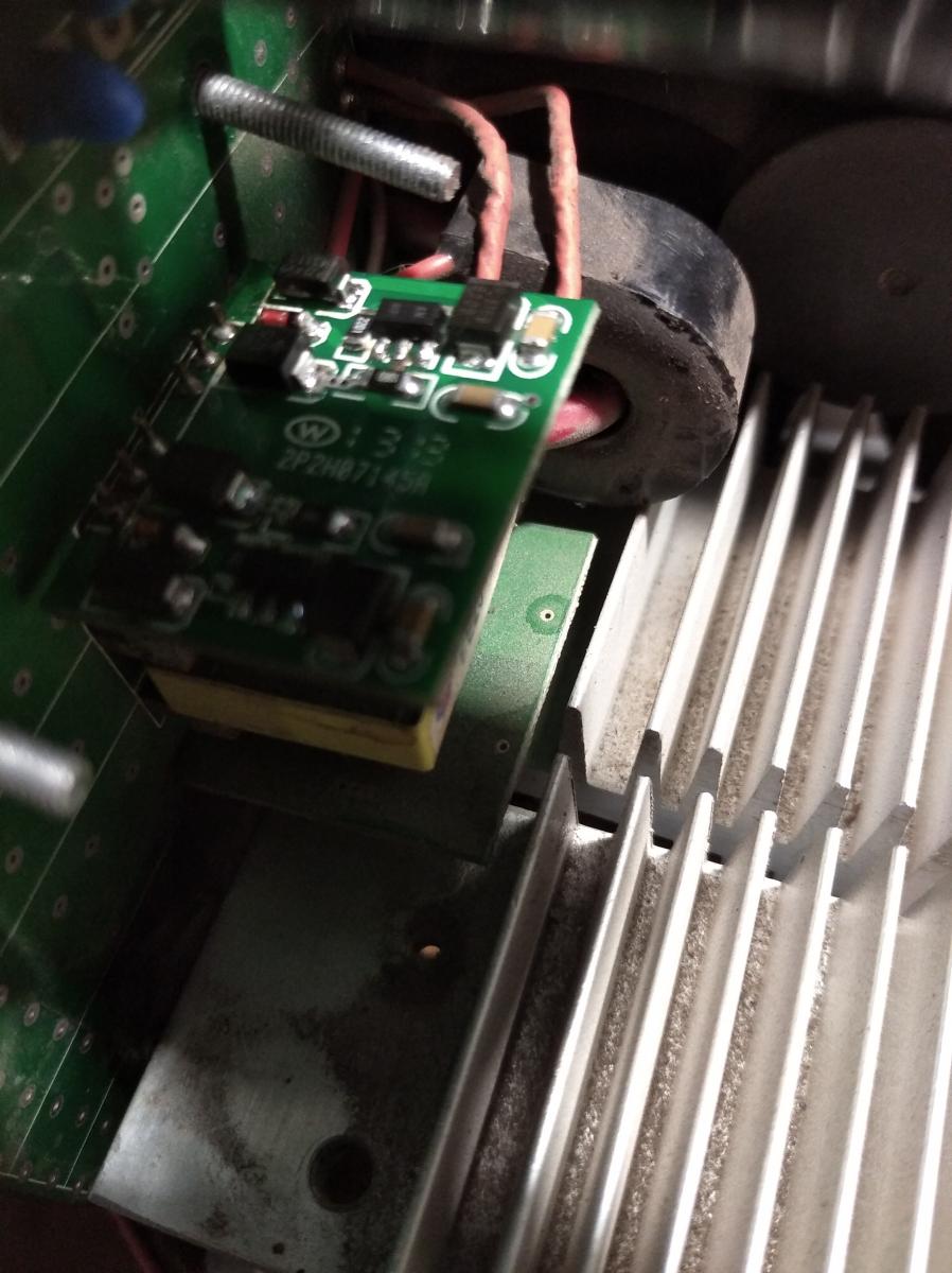

ID:	11761 Фото драйвера

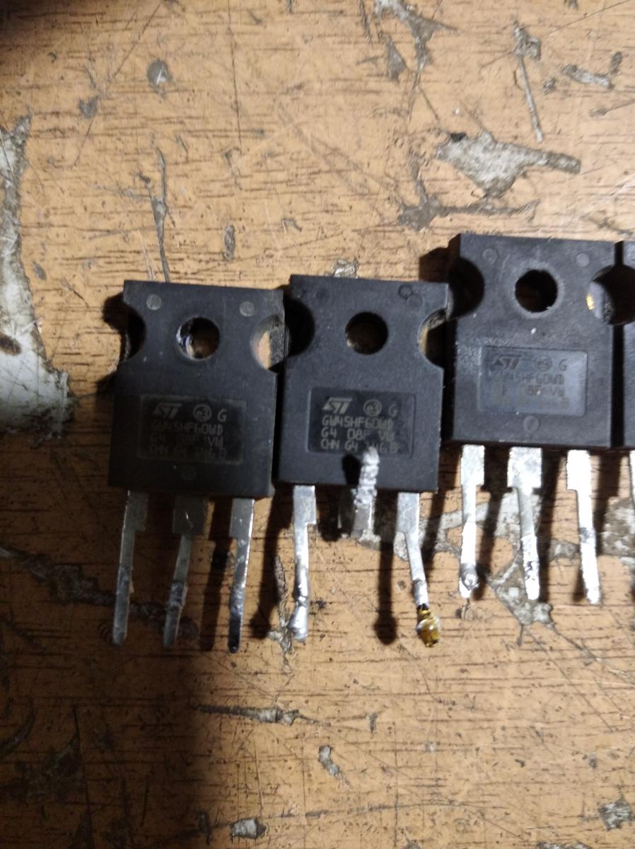

ID:	11762 Стояли с завода,отработали около 5 лет.
