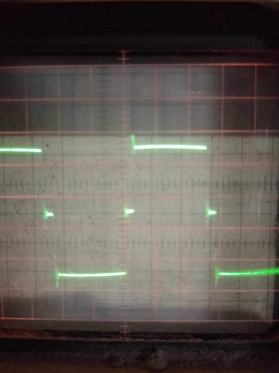

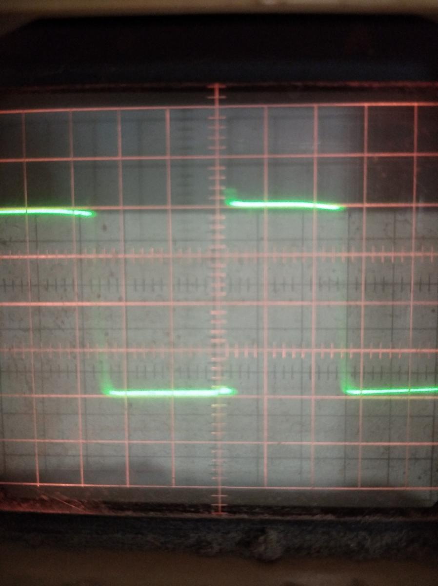

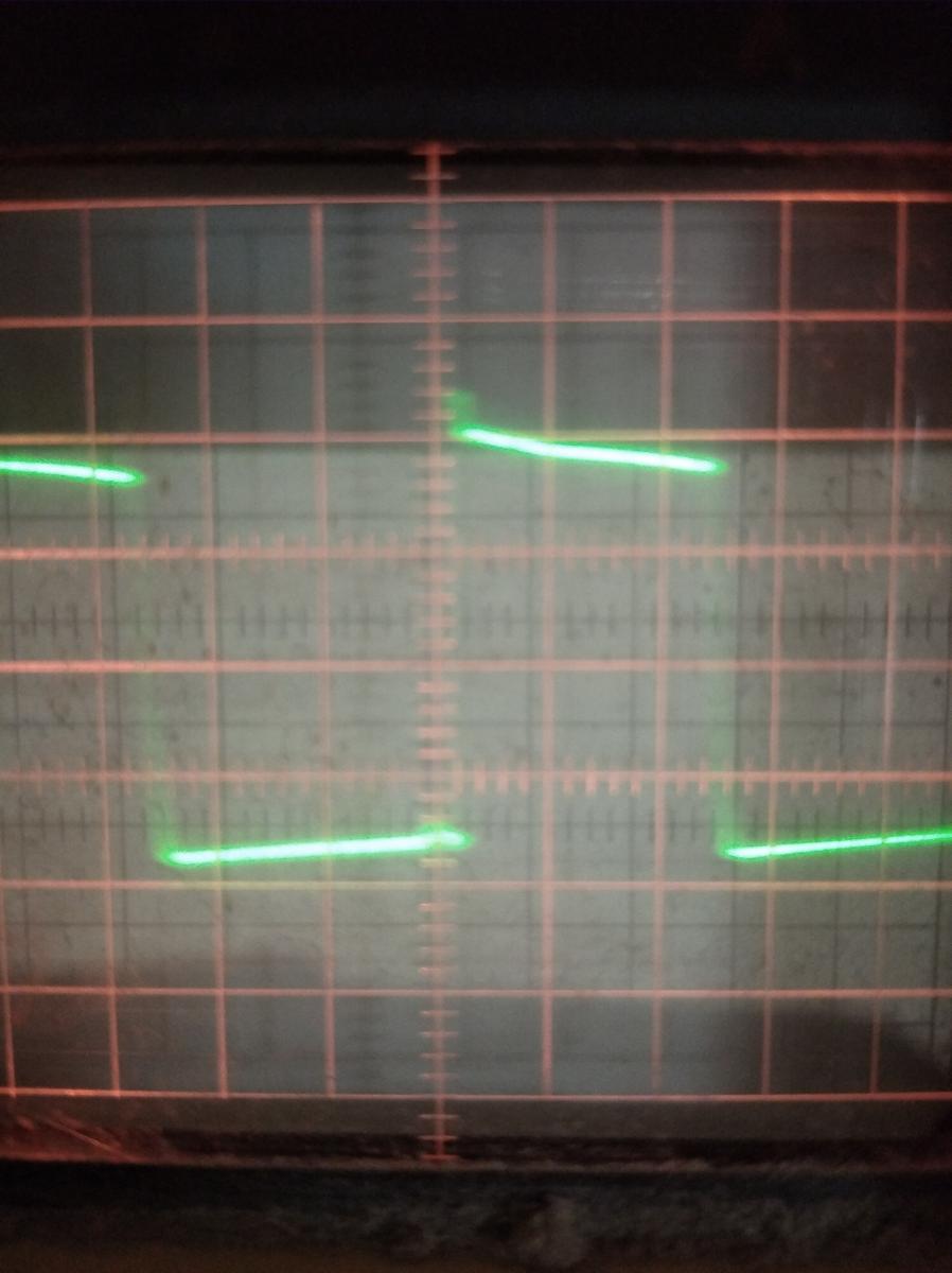

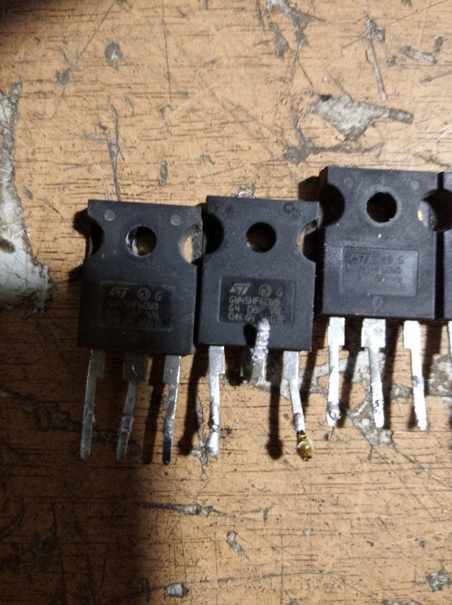

    Доброго дня. Пытаюсь отремонтировать китайский минимост KENDE MS-300 Profi, после пробоя ключей. Были пробиты три транзистора, Со слов клиента,спалил два электрода, через минуту услышал БАХ. Начал с проверки драйверов ключей,ничего больше не сгорело и не пробило. Но осциллограммы вызывают подозрения.Кто подскажет чего по осциллограммам.
ID:	11756 Первычка ТГР 10 вольт/деление
ID:	11757 Вторычки ТГР (до драйвера) все 4 одинаковые 10 вольт/деление
Название: без транз.jpg
ID:	11758 Посл драйвера,на самом транзисторе ( транзистор выпаян) 5 вольт/деление
Название: з нагрузкою.jpg
ID:	11759 После драйвера с нагрузкой 200 Ом и 300 пкф 5 вольт/деление

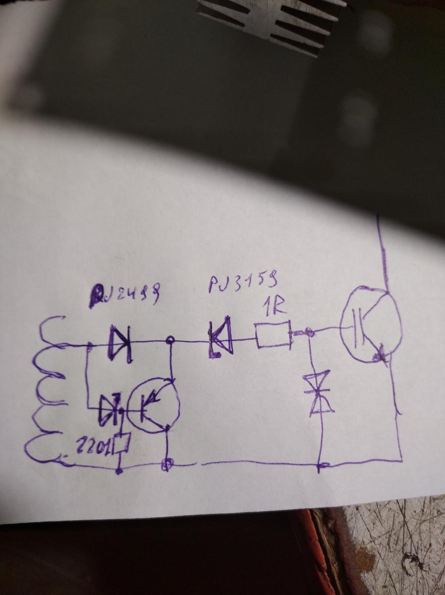

ID:	11760 Прикинул схему драйвера.

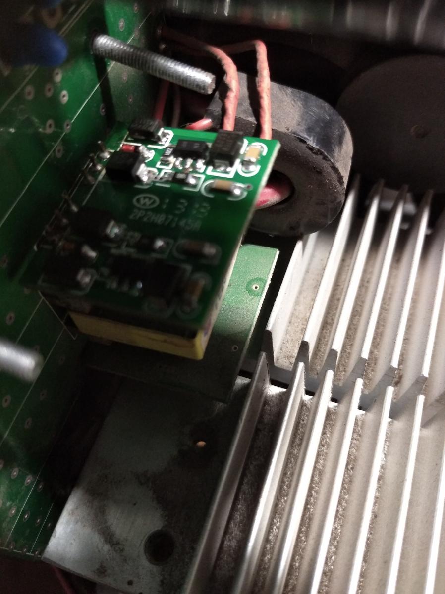

ID:	11761 Фото драйвера
ID:	11762 Стояли с завода,отработали около 5 лет.

    Вход закрытый или открытый? Где ноль на осциллограммах? С делителем или без, сам делитель скомпенсирован? Форма похожа на норму, нагружаю драйвер 1 кОм и емкость немного больше емкости затвора.
    https://www.youtube.com/channel/UCyv...1Kt7GDQ/videos тут есть видео по ремонту.
    После драйвера с нагрузкой 200 Ом и 300 пкф...
    А из каких соображений эти номиналы? Чем руководствуетесь?
    Где ноль на третей осциллограмме? Она нормальная, с номиналами нагрузочной емкости и резистора не чудите, и четвертая тоже будет в норме...
    На схеме у Вас скорее всего ошибка.

    С транзисторами,но без питания силы,такая же осциллограмма. Вход ослика без делителя,открытый. А в чем ошибка в схеме?
    Такая же, это какая по счету? Если третья - все ок. А если четвертая - я бы искал в чем проблема.
    Стабилитрон последовательно с резистором в затвор мне не понятен. Уменьшить амплитуду - хз...

    Установил ключи,апарат варит без проблем,а чего вылетели прежние, останется загадкой.
