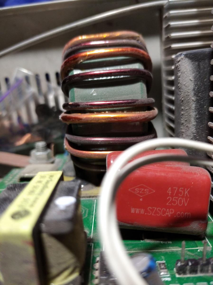

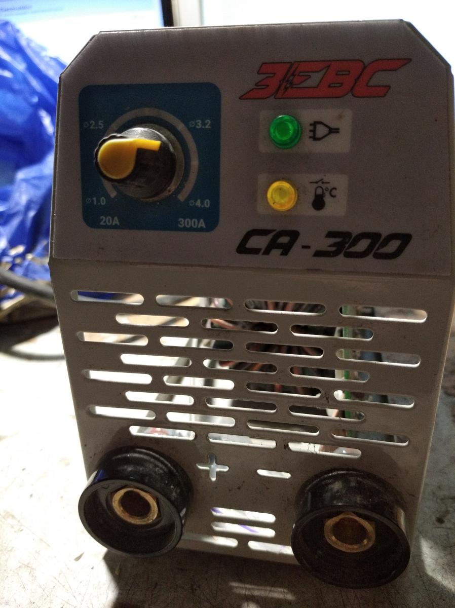

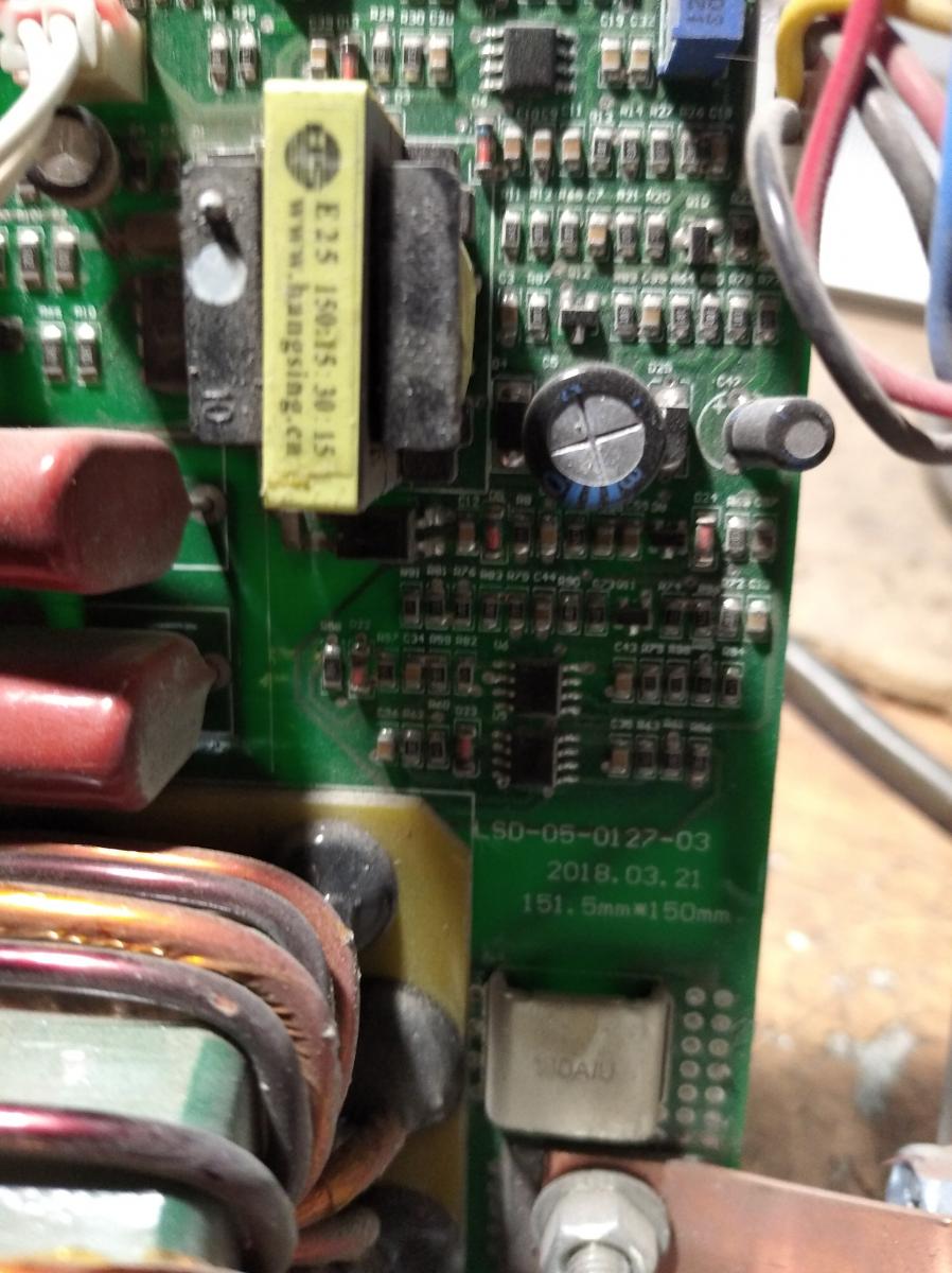

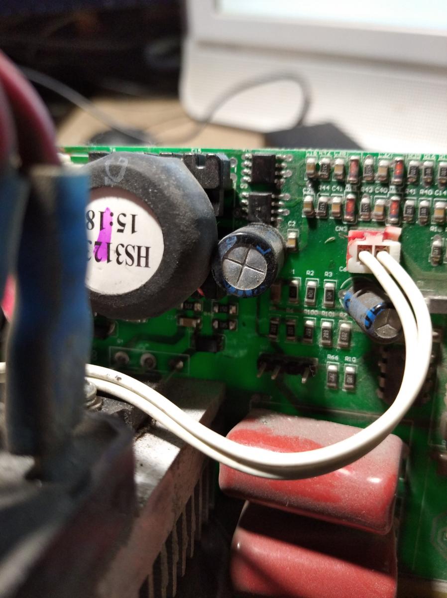

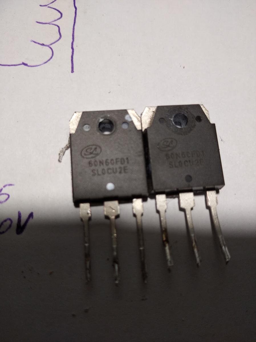

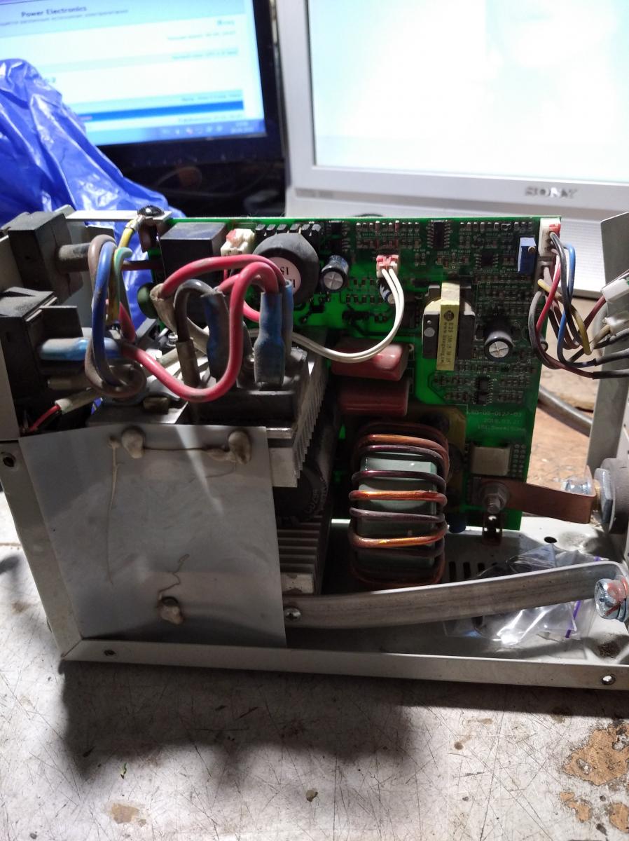

    Зевс са-300 Горят транзисторы.

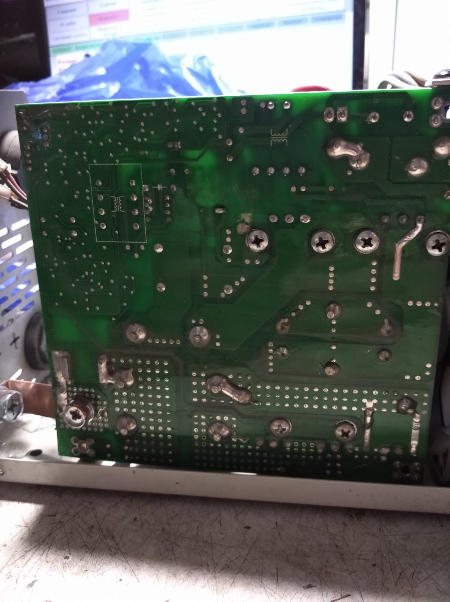

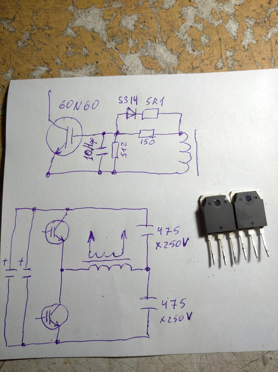

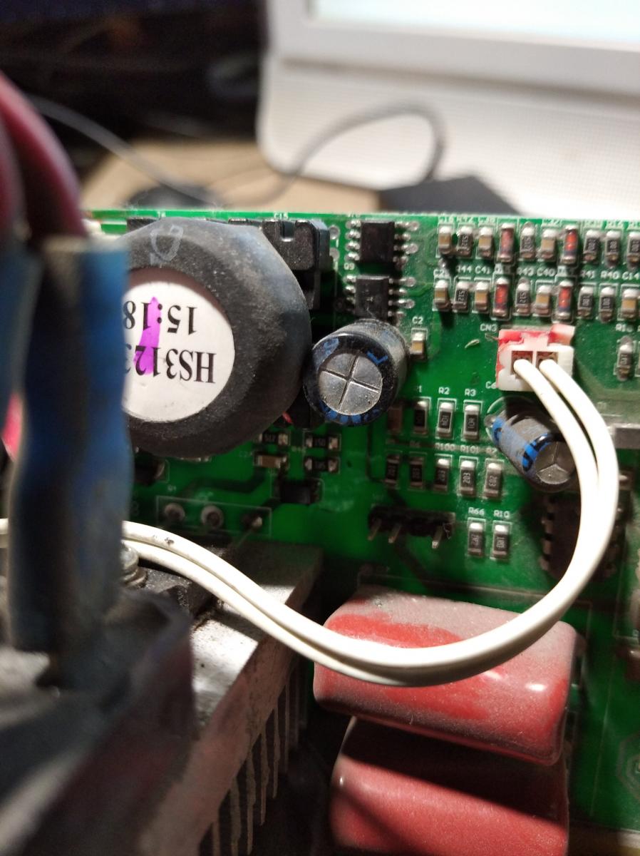

    Пришел в ремонт со сгоревшими транзисторами , точнее пробитые были 60N60. В драйверах всё прозвонил,ничего менять не пришлось,заменил транзисторы,опробовал,забр али. Поработал месяц,со слов клиента,очень интенсивно,опять возврат и опять транзисторы.драйвера проверил,всё хорошо,осциллограммы подозрений не вызывают,поставил новые транзисторы,на этот раз хватило на неделю. Опять пробой,драйвер целый,транзисторы беру в проверенного продавца,никогда с ними проблем не было,уже не знаю что и делать. Подскажите,может кто сталкивался с таким.Нажмите на изображение для увеличения

    Как вариант - трещина где-то, непропай, уход номинала какого-то элемента и т.п. Феном погреть, погнуть, постучать, глядя на осцилограммы затворов (без ключей конечно же). Да, и если затворы были пробиты - то резисторы и диоды в драйвере лучше сменить. Даже если они целы.
    А аппарат то не для интенсивных работ .... Может ему "вставляли" по-взрослому?

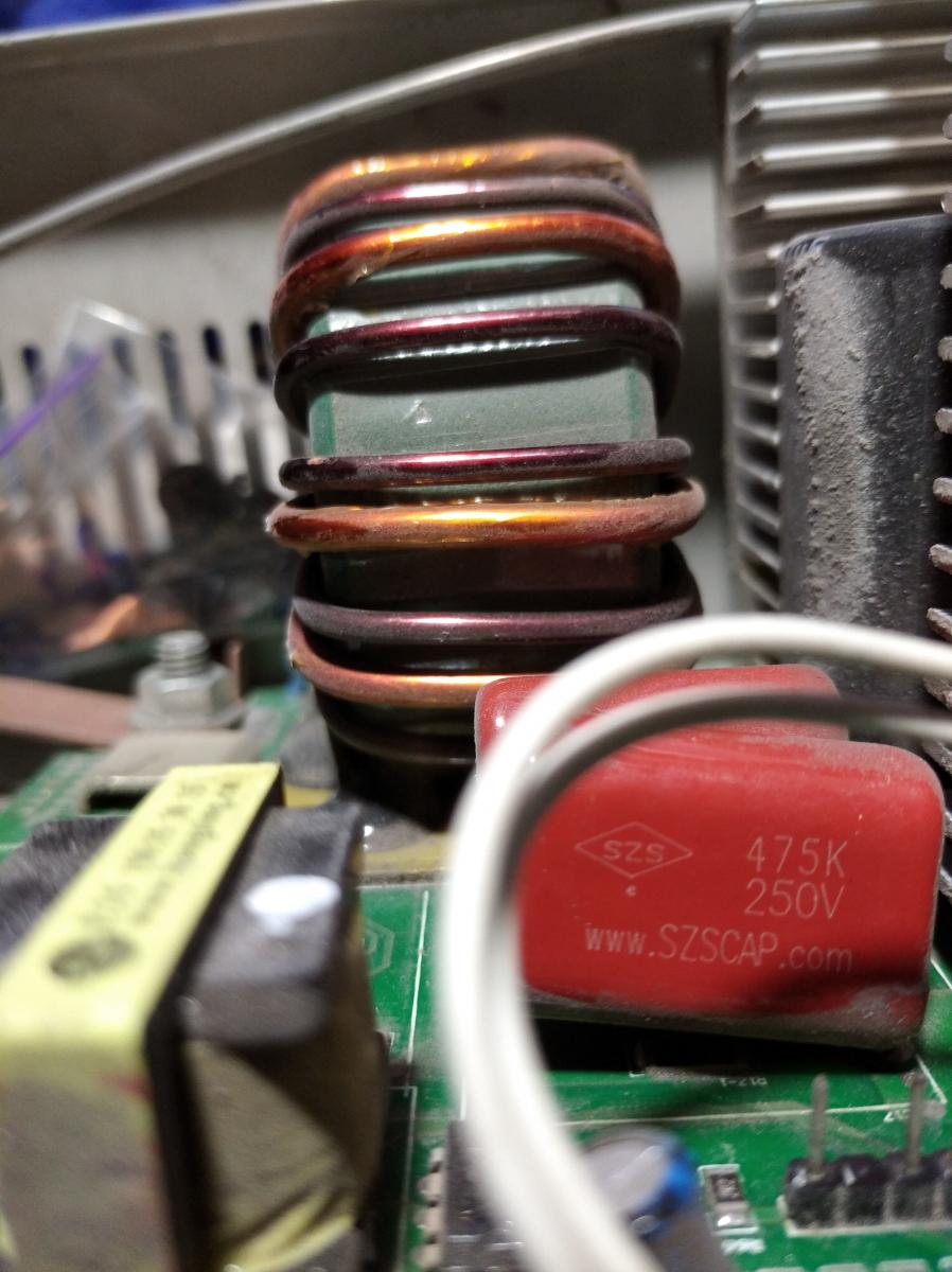

    На непропаи и трещины осматривал,в драйверах детали сменю конечно же. Только смущают конденсаторы 4.7 мкф и на 250 вольт, не маловато ли? По транзисторах что можете посоветовать,какие в этот полумост ставить лучше?
    А то что гоняют его в "хвост и гриву" это да, но как то гарантию он отработал,а теперь и неделю не выдержал.

    4.7 мкф - нормально для такой мощности. Емкости эти не помешает проверить по номиналу и его ESR тоже нужно узнать. По транзисторам.... Этот аппарат - стоамперник, ну 120А. Проверьте, может "накручено" лишнего. Для такого тока 60N60 c лихвой.... Не должны они умирать. Где-то косячок есть.
    Непропаи и т.п. лучше с осцилографом искать.
    PS... термодатчик на первом радиаторе, а на втором мостик прикручен... Может и перегрели. Неплохо наверняка знать - как он умер.
    xsero (26.04.2021)

    Говорят варили,свет вышибло. А варили много,по словам владельца. Вот и думай,а три пары транзисторов он уже унес..

    Если свет вышибло умершими ключами это одно. А если ключи сдохли от того что свет вышибло - это другое.
    Тогда копнуть в сторону дежурки. В каких пределах входного напряжения на выходе всё стабильно. Может не хватило "сил" затворы закрыть. Это так, в порядке ночного бреда...

    Сегодня порасспрашивал клиента, оказывается просто "жужжала" в дежурке минут 20 и бахнула,свет выбило.

    Ток не мерял,варят тройкой,да и бахнула в дежурке.

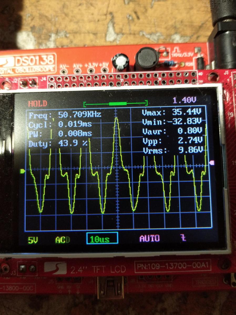

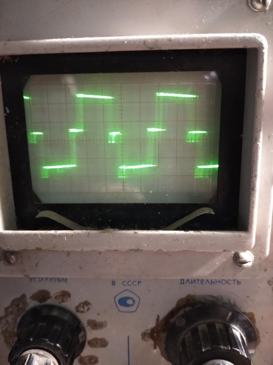

    Снял осциллограммы двома разными осликами.Нажмите на изображение для увеличения

    Вместо транзисторов поставил резисторы 200 Ом.
