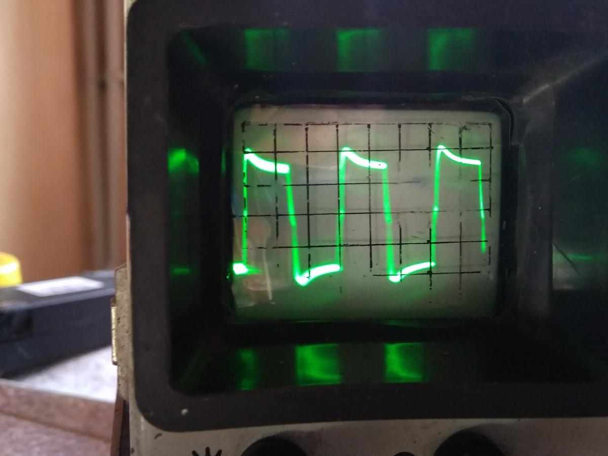

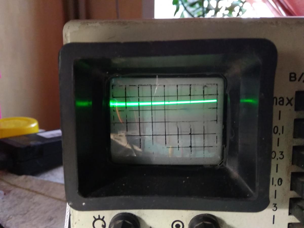

    Добрый день . История сварочника такая , при включении кнопки очень здорово грохнуло , выбило свет в гаражэ. после разборки и замеров были
    обнаружены сгоревшие силовые 40n60 , термистор NTC47D-15 , диод 4148 в цепи датчика тока силовыых транзисторов . Драйвера транзисторов целые .
    Дежурка 25В 12В в норме. Осцилограмы на базах снял (стареньким осликом , другого под рукой нет)

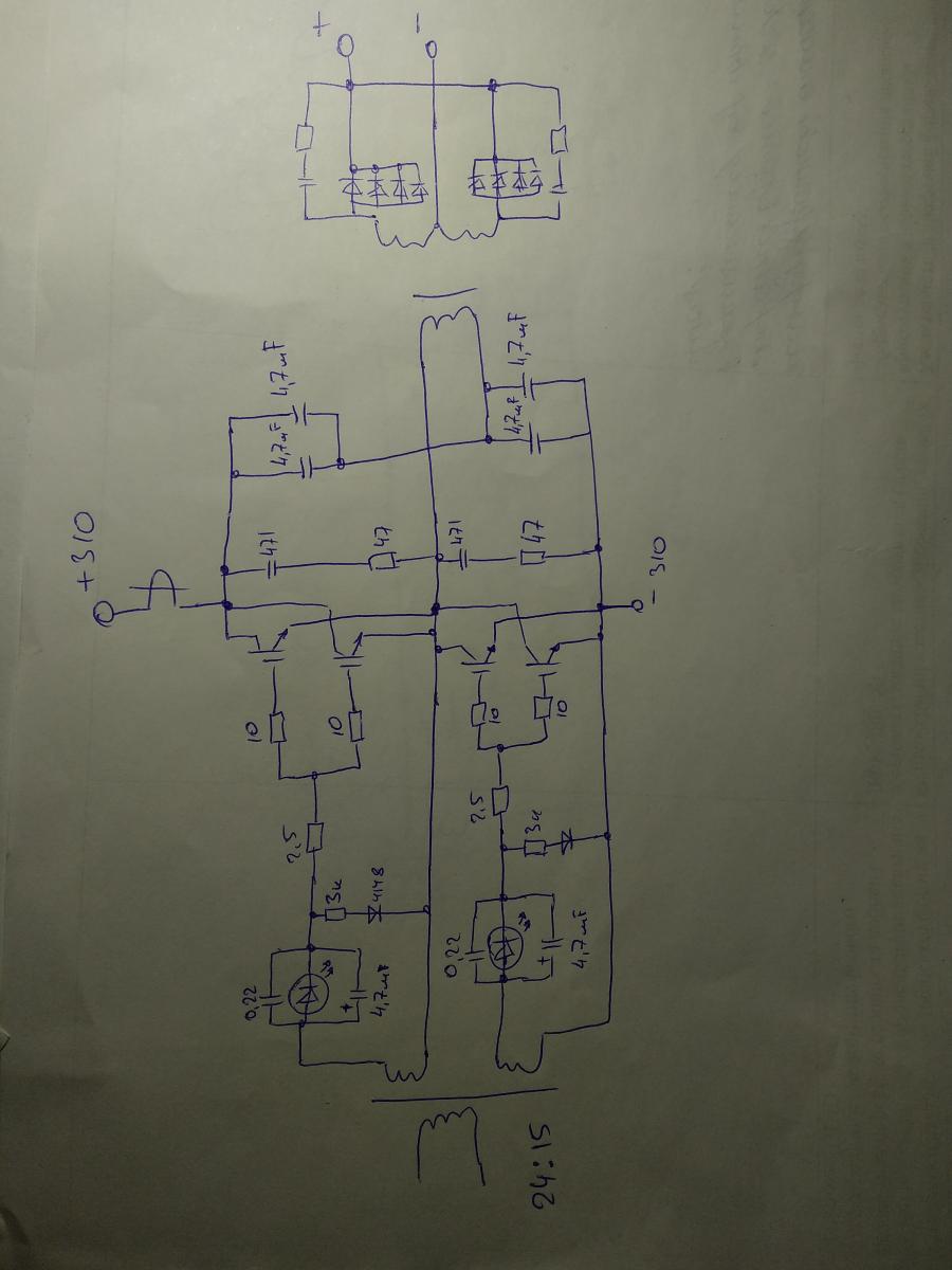

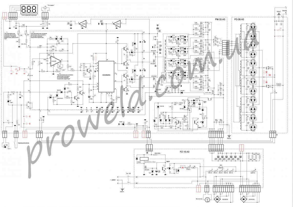

    Куда дальше рыть , принимаются все соображения и подсказки (заранее спасибо ). Схема управления как ММА-250 . Выходная часть я так понял
    полумост. Схему срисовал с платы Нажмите на изображение для увеличения

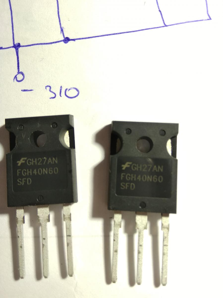

    Всё сделали правильно, чтобы сжечь транзисторы.
    Фото транзисторов, которые будете ставить.
    Лампу в разрыв 310в.
    Если я правильно понимаю осциллограмму, размах почти +- 25 в ?, если верить нажатой кнопке 10 в на клетку, многовато как по мне... Или правильно опишите картинку. Вот с описания и начните.

    Дорое утро. За +310 узнал уже после салюта . Размах мне показался тожэ великоватым. Вот картинка снята с рабочего сварочника другой модели но с такими тр-ми

    Транзисторы такой маркировки стояяли изначально
    осцилограмма на рабочем сварочнике имеет чуть меньший размах
    По Вашему рисунку ТГР имеет соотношение витков 24:15, раскачка ТГР питается от 24 в, откуда на транзисторах размах под 25 в.? Должно быть около 15 в. Где ошибка - Вам виднее... Фоток накидайте: драйвера, ТГР, место установки транзисторов.
    Ещё раз проверяете осциллограммы, ослик калибровали?

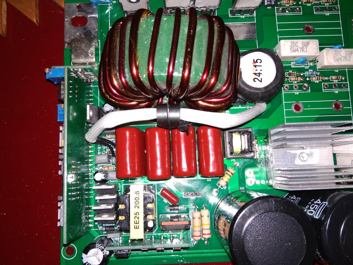

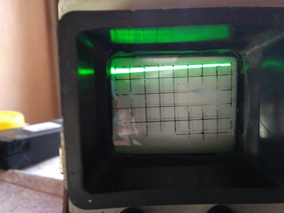

ID:	8681 Вот фото ТГР и драйверов . Дежурное U 25.2В(может чуть завышено ?) . Я подал от БП 24В , подпаял нагрузку на драйвера,вот картинка
ID:	8682 а это 24В от БП Нажмите на изображение для увеличения
ID:	8683 размах сигнала получился ~19-20В . К сожалению больше нечем посмотреть
    сигнал , у этого ослика нет никаких калибровок(наружных) , для приблизительного просмотра формы сигнала. А это +15В от БП

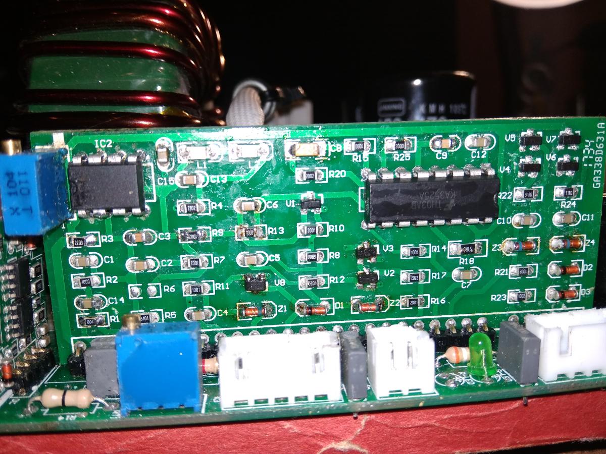

ID:	8685 Нажмите на изображение для увеличения

    Предположим такой размах из-за танталов... Ставьте всё на место. Транзисторы с Вашего фото вроде нормальные, ставьте по возможности все новые. Ещё раз перепроверьте цепочку после датчика тока, кстати, а не в обрыве ли сам ТТ? Лампу в разрыв 310 в. и понаблюдайте в холостую. Ослик можно подключить на выходные клеммы, с небольшой нагрузкой лампа 100 Вт, посмотреть идентичность каждого импульса, дабы исключить не симметрию. Пошевелить, погреть плату, может в процессе что и вылезет... Смущает отсутствие причины первого выхода из строя, может что было? Насекомые, влага, окисление, металлический мусор? Пускай поработает через лампу...
