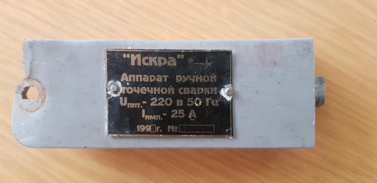

    Первый слева рисунок в теме. Сфотографируйте ту светлую коробочку, пожалуйста, что привинчена к трансформатору сверху ...
  2. #22
    Болты раскрутить, надфилем зачистить все контакты вторички - то есть шины. Мда уж - нет слов.
  4. #23
    15.03.2021
    Днепрорудный
    14
    Вот, пожалуйста....
  5. #24
    31.01.2019
    1,178
    К совету Николаевича: не только вторички, но также сетевой вилки и первички ...
