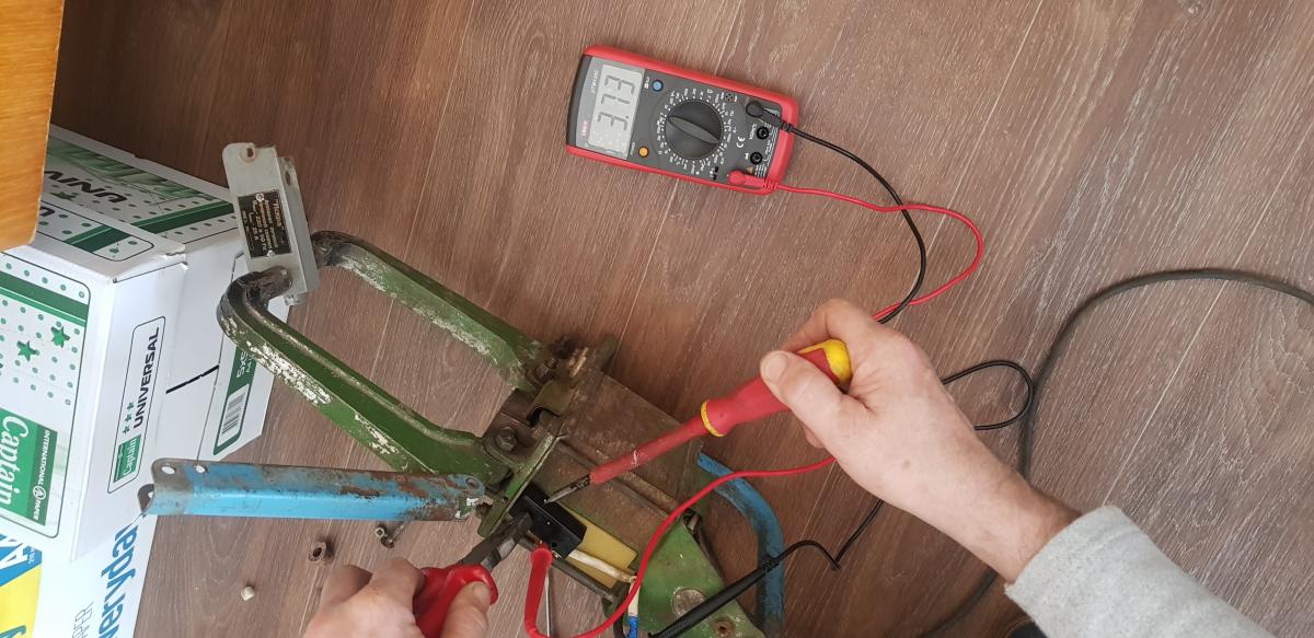

    Тогда подскажите пожалуйста, КАК именно это сделать мультиметром? Клещами понятно, а как быть тут??? ) извините, что трачу ваше время)

    0,04Ом на мультиметре на вторичке

    Замеряли вроде....при нажатии ток в районе 5А, потом падает до 3,4....

    Гуд. Что будет, если закоротить кусочком тонкого провода вторичку и нажать на кнопку ? Например, проводком от комп. витой пары. Только берегите глаза !
  13. #20
    15.03.2021
    Днепрорудный
    14
    Ничего не происходит. То же самое гудение трансформатора. И все
