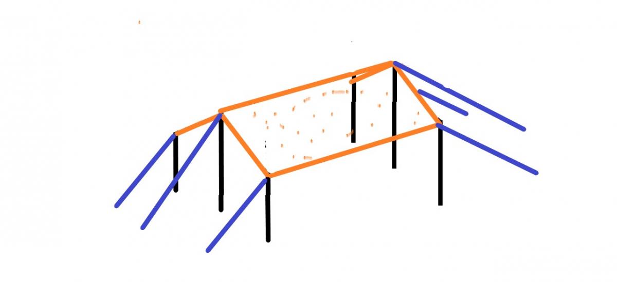

    Додаю ще і схему .
    Чорний колір стійки.
    Синій - мотузки.
    Помаранчевий - тент.

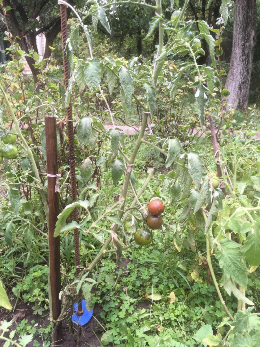

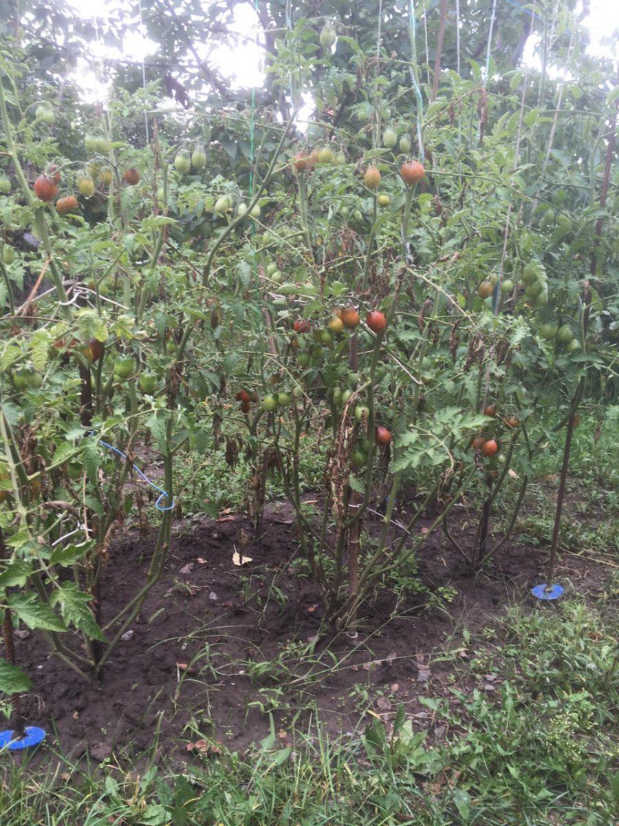

    4 стойки нужной длины (высота от верха до земли + 5-10 см для фиксации от сдвига) стойки могут быть разборными, изготовленные из любого материала - дерево, дюралюминиевая труба, стальная труба, профтруба и даже уголок.
    Если грунт мягкий то внизу упоры (хоть пластиковые шайбы нужного размера. Я к примеру так ставлю шпалеру для огурцов и помидоров - арматурина 10 длиной 2,5 м, низ чуть заострен, на 10 см выше наварена шайба из куска трубы для упора в подкладочную шайбу диаметром 10 см толщиной 6 мм. Шайбы изготовил из крышек от пластиковых бочек (валялись у соседа).

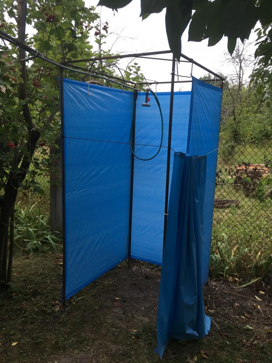

    Вот один из вариантов применения
    Летний душ, тент натягиваю на летнее время.
