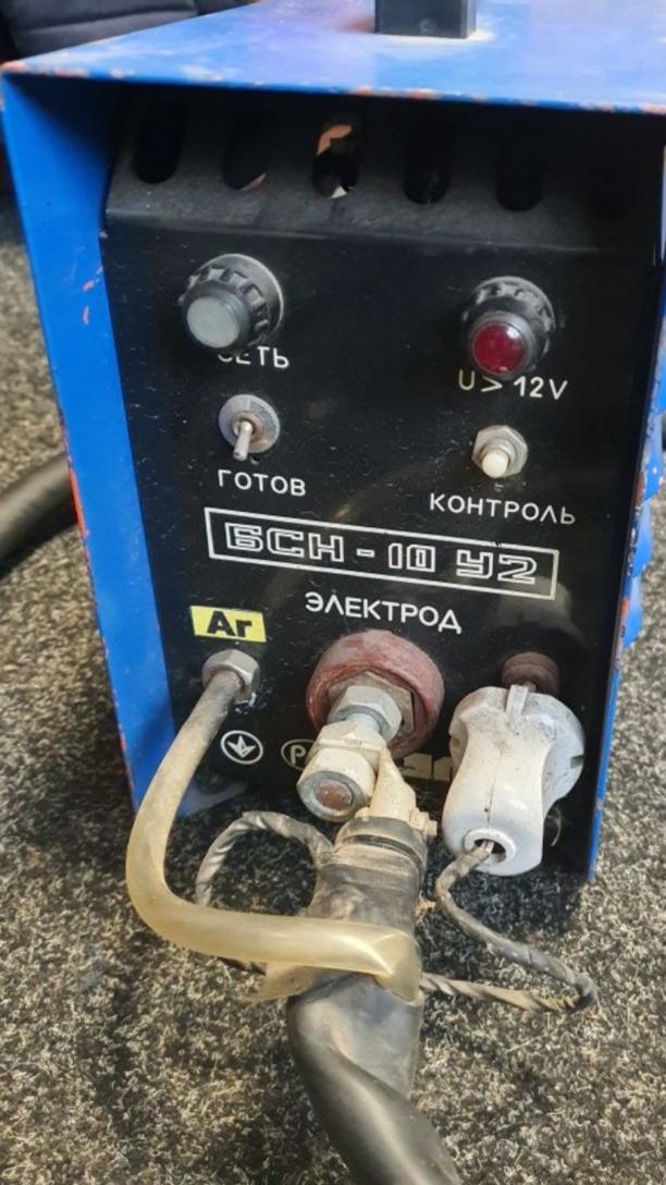

    Всем привет! Подскажите знающие люди можно ли подружить и будет ли адекватно работать аргоновая приставка БСН-10 У2 с ВД-306 или ВДГ-302, и может ли она варить алюминий если ее подключить к источнику переменного тока? Заранее благодарю!

    Инструкцию или документацию на приставку изучить. Не поможет - позвонить производителю. Пробовали ?

    Инструкцию изучал, указано что может работать и с источником постоянного и переменного тока, но подойдут ли вышеперечисленные аппараты мне не понятно ввиду того что я дилетант и только учусь потому решил спросить совета на форуме.

    ВД-306 подойдёт для сварки на постоянке (алюм нет), ВДГ-302 я так понимаю, это источник для П/А ? ,тогда там жёсткая ВАХ и под аргонку включать можно ,но лучше через балластное сопротивление (для получения падающей ВАХ). Алюм при подключении к трансу (переменка) варить можно, но тоже лучше через балласт (в простом случае), для компенсации постоянной составляющей в данном случае в первую очередь.

    Спасибо за ответ! Скажите а если на ВД-306 для получения переменки подключиться к обмоткам до диодов возможно?

    Точно не скажу, но думаю это не так просто..., там выпрямитель 3-х фазный наверное.

    Всем спасибо разобрался) продавец вводит в заблуждение эта приставка нужна только для того чтобы работать в стеснённых условиях внутри цистерны например и чтоб при смене электрода не ударило током сварщика.

    Ну да, эта приставка скорее для удобства, варить в аргоне можно и без приставки этой, просто используя вентильную горелку и любой подходящий источник тока.
