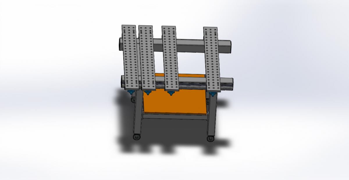

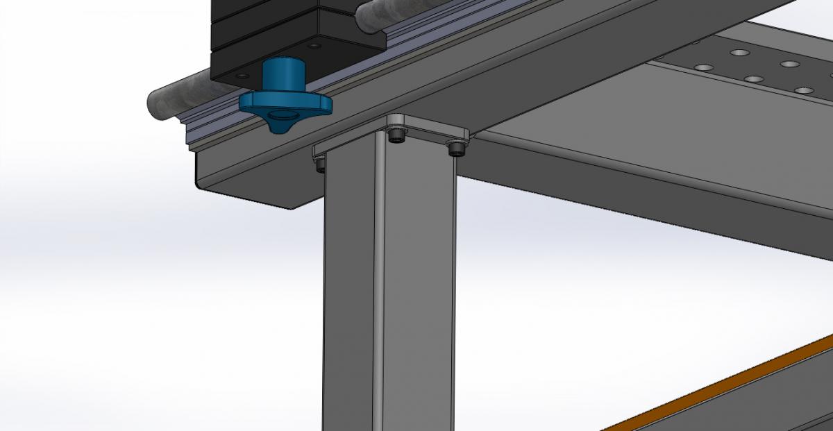

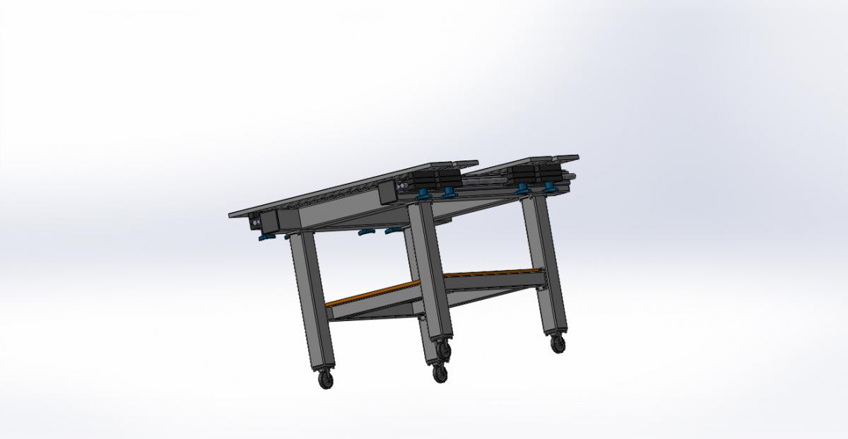

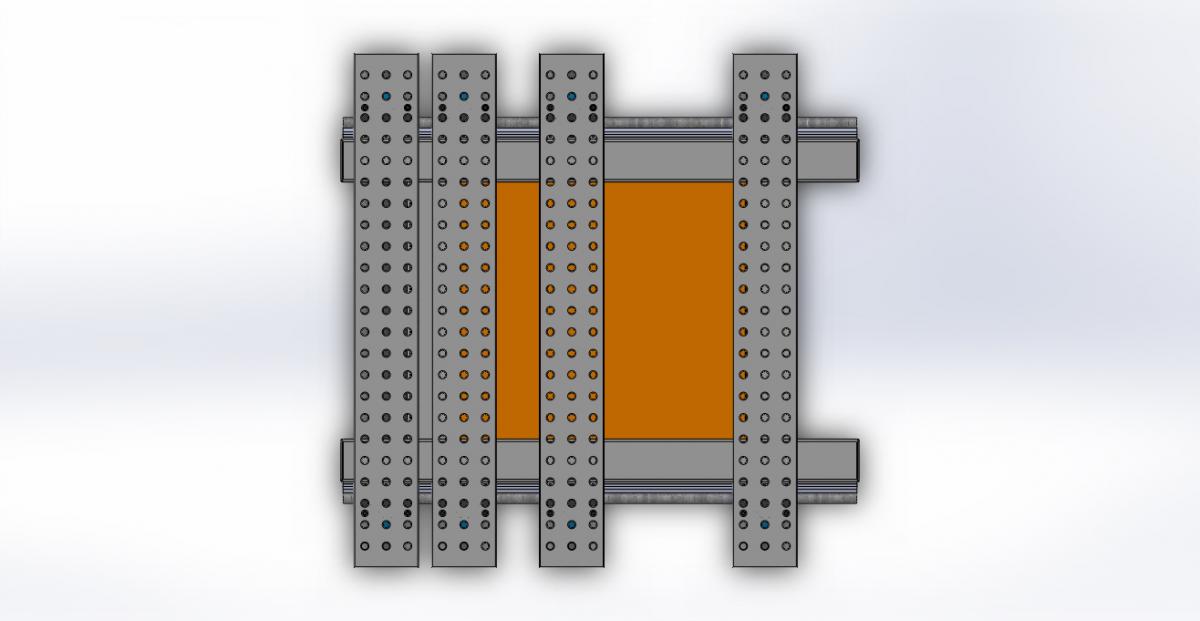

    Здравствуйте. Выскажете пожалуйста свое мнение.
    Что Вы думаете по этому сварочному столу?

    Как по мне - слишком тяжелый при маленьких размерах.
    А как по мне, то всё зависит от поставленной задачи, то есть что собираемся на этом столе собирать и варить. Работал на фирме по сборке и сварке металлоконструкций и занимался вопросами подготовки производства. То есть что то варили на столах как правило опытные образцы, а массово в кондукторах - это объёмы от сотен до десятков тысяч изделий. Так что каждый определяет сам что ему нужно то есть какой стол.
    20.10.2020
    Kyiv
    21
    Суперский столик! Пластины из чугуна или СТ3?
    На столе выше даже дверь с коробкой замахаешься варить
    17.11.2019
    Северск
    418
    60
    направляющие под пластины не защищены от всякого рода брызг и тд, сварка все таки как никак, и пластины не имеют жесткости посредине, в остальном конструкция вполне удачная и для дверей с коробкой в том числе. Qwazar, расскажешь, почему тебе не нравится?
