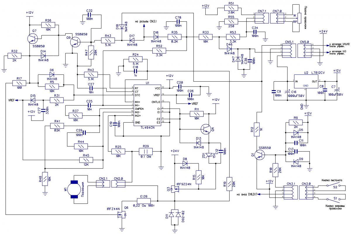

    Нашёл похожую схему протяжки, присутствует и ОС по току и по напряжению, используются внутренние ОУ TL494.
    Я думаю, при заправке на двигатель подаётся ШИМ с максимальным заполнением, а при сварке с регулируемым.
    Попробую влезть, посмотреть импульсы на затворе, конструкция аппарата ещё та, слепили всё максимально плотно, не подлезть.Нажмите на изображение для увеличения

    Проверил всю обвязку схемы управления двигателем, заменил микросхему и силовые элементы в ней. Аппарат даже проволоку начал толкать. Но всё - равно не то пальто, аппарат в режиме MIG пытается как-то варить, но реакция на регулировку напряжения сварки и скорость подачи проволоки неадекватная. Отключил клапан газа - стало получше, но всё равно притухает питание, снижаются обороты вентилятора.
    Я вот думаю, если было повышенное напряжение сети и рвонул силовой электролит, то может просадка по +310В.

    Низкоомное сопротивление в цепи истока в норме - 1,5 Ом. Сопротивление контактов силового реле 0,4 Ом.
    Характерно то, что при нажатии кнопки быстрой заправки проволоки, а значит подачи на двигатель полной мощности, вентилятор не уменьшает обороты.
    При нажатии кнопки на рукаве - вентилятор притормаживает, двигатель, при регулировке оборотов, не выходит на полные обороты, где-то на 3/4 шкалы вообще останавливается.
    Вывод - БП не при чём?
    Получается неисправность в схеме управления двигателем?

    Цепи ОС по току соответствуют. Может UC3843 некондиционная, были случаи.
    Пока вопрос решил радикально - запитал вентилятор от отдельного источника, разгрузив БП.
