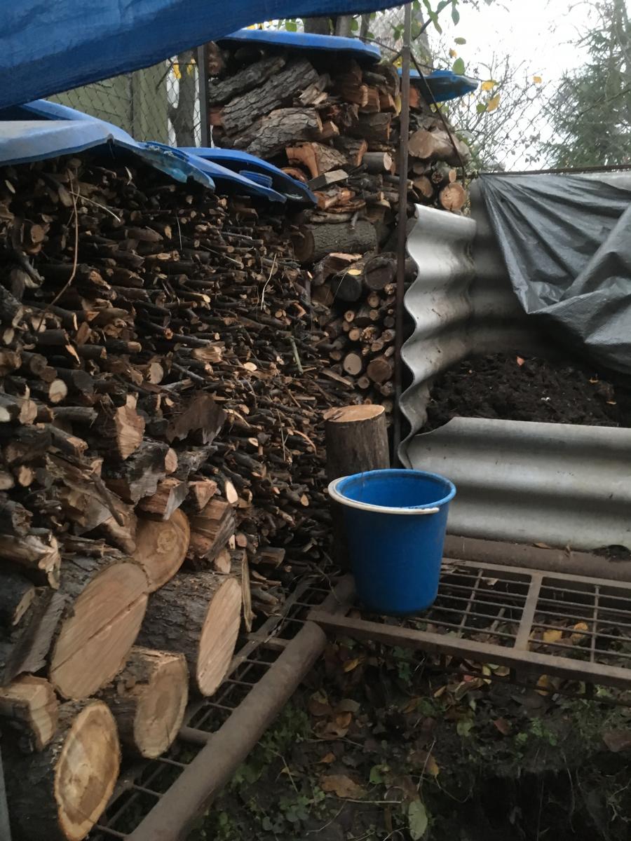

    "...И зачем на кругляк , полосу и трубу до 20 мм приспособа я честно говоря не понимаю..."
    Вот в прошлом году нужно было сварить несущую решетку и подвижный трапик, типа "ферма".
    Уголки, полосы, арматура и около сотни перемычек нескольких размеров.
    Нарезал, варить пришлось без сварочного стола - пока его нет. И получилось нормально, без пропеллера.
    А резал бы без приспособы, отклонение длины в 1-2 мм так бы покрутило что и стол бы не помог.
