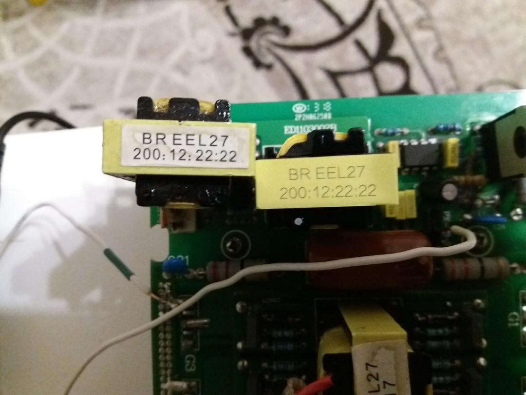

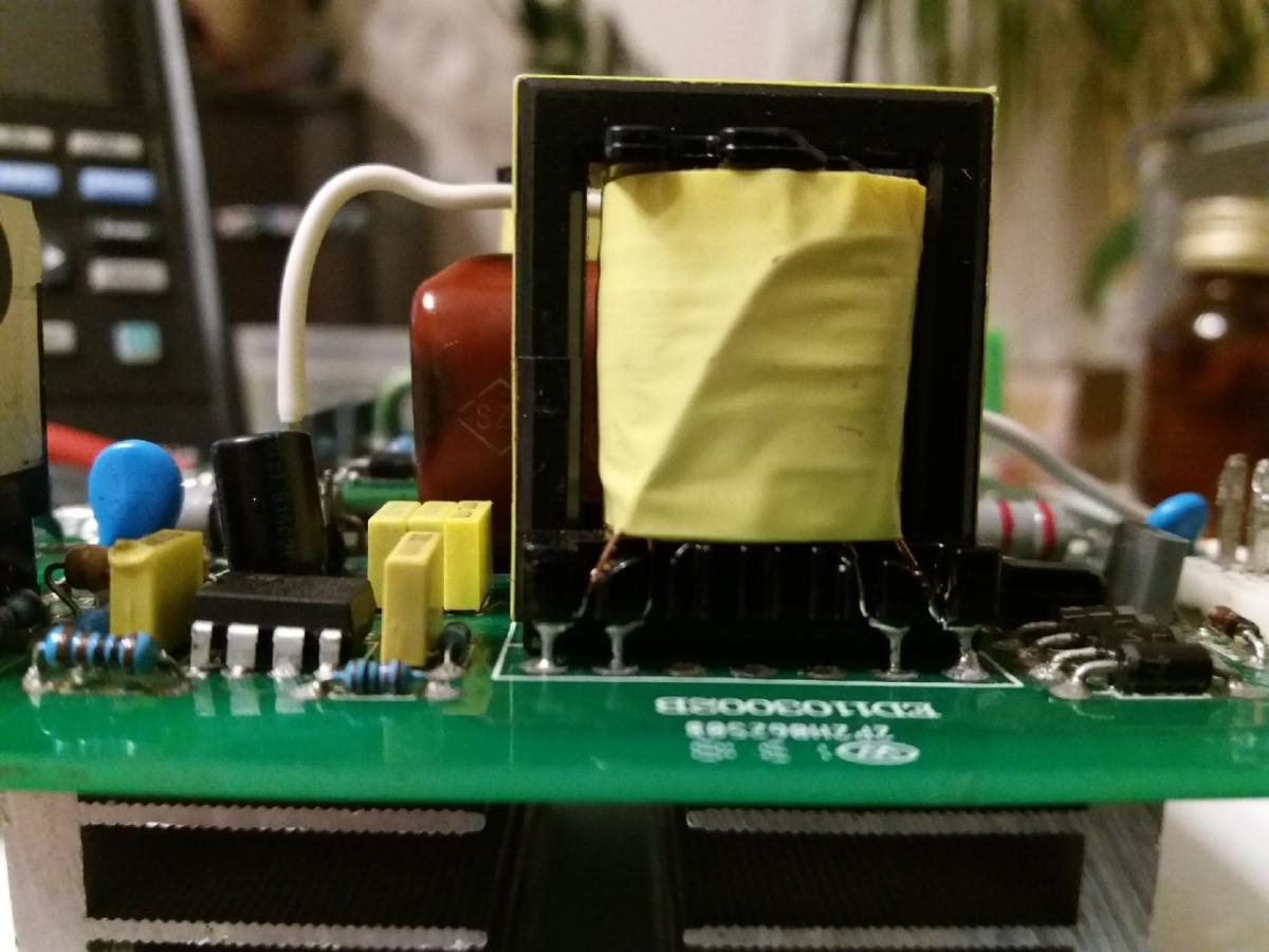

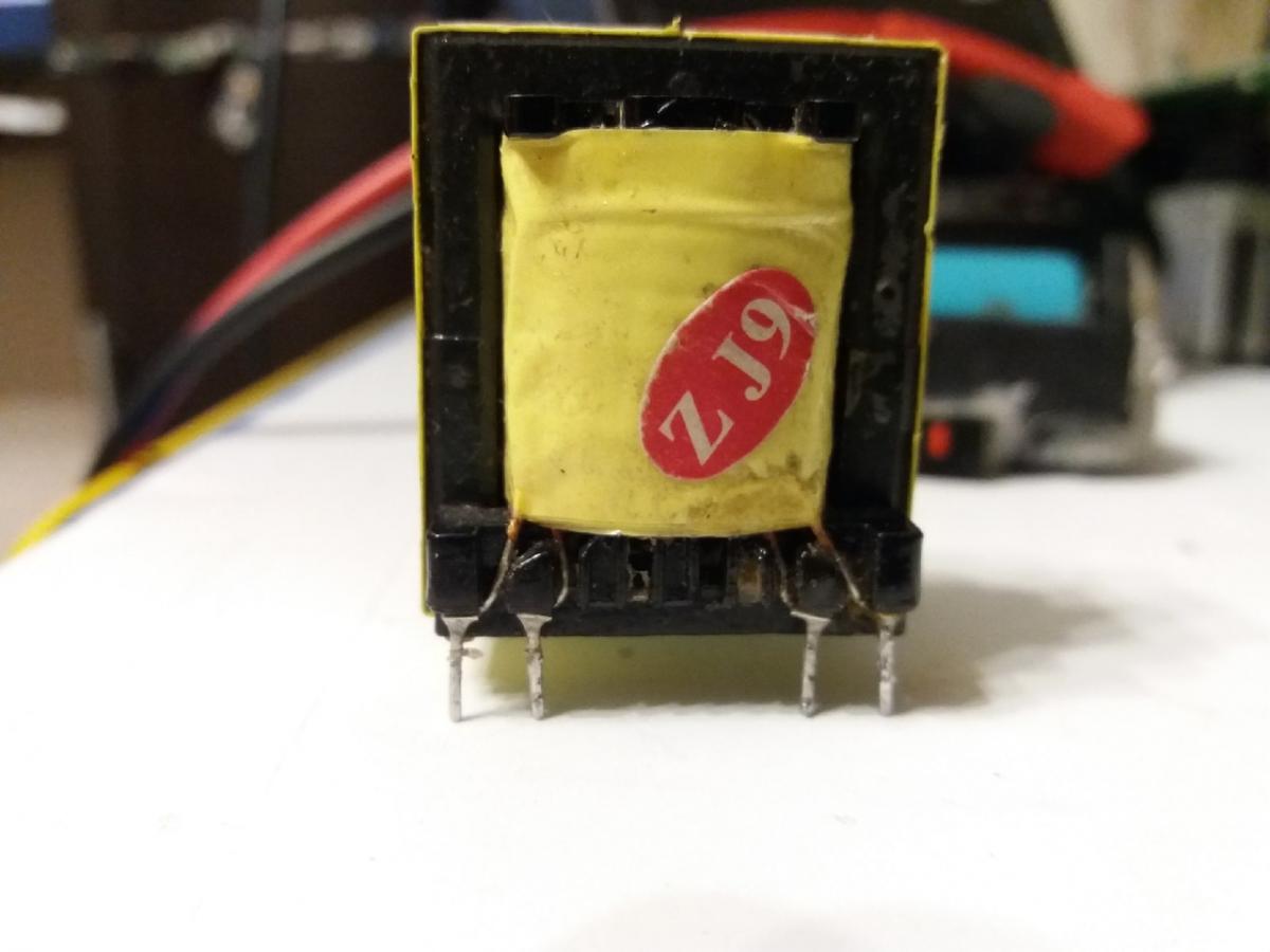

    Такой же вроде или могут различаться?

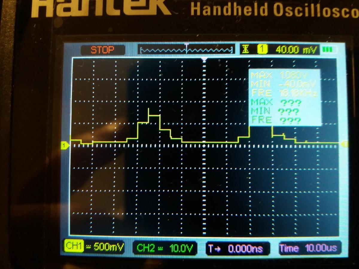

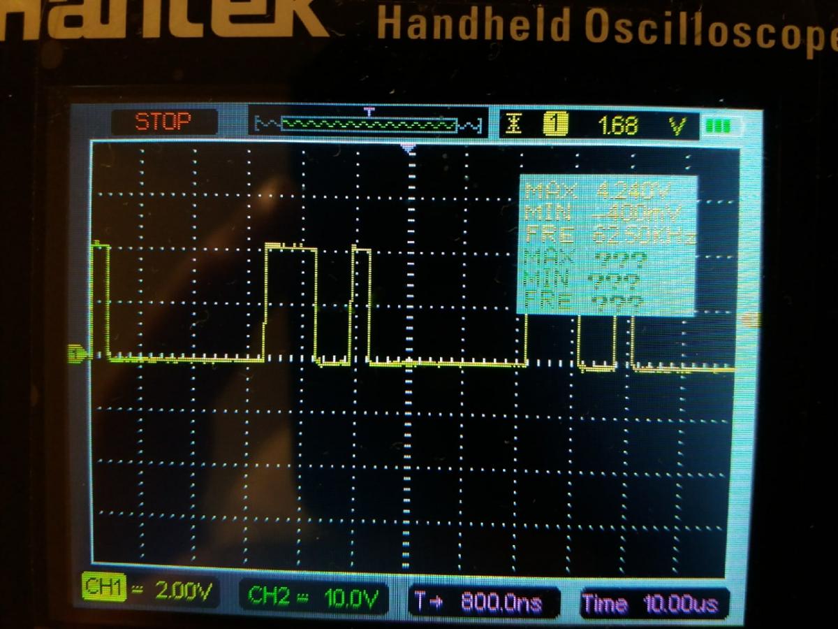

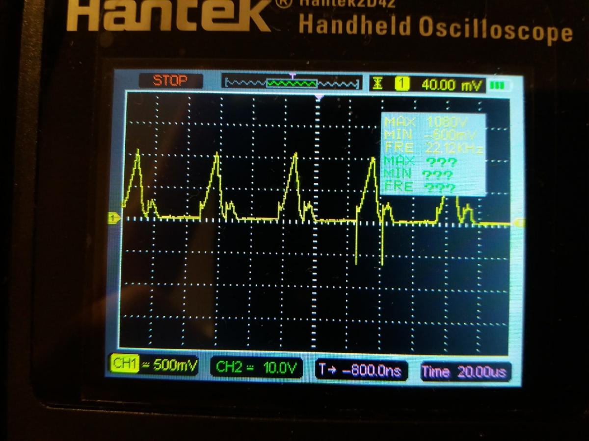

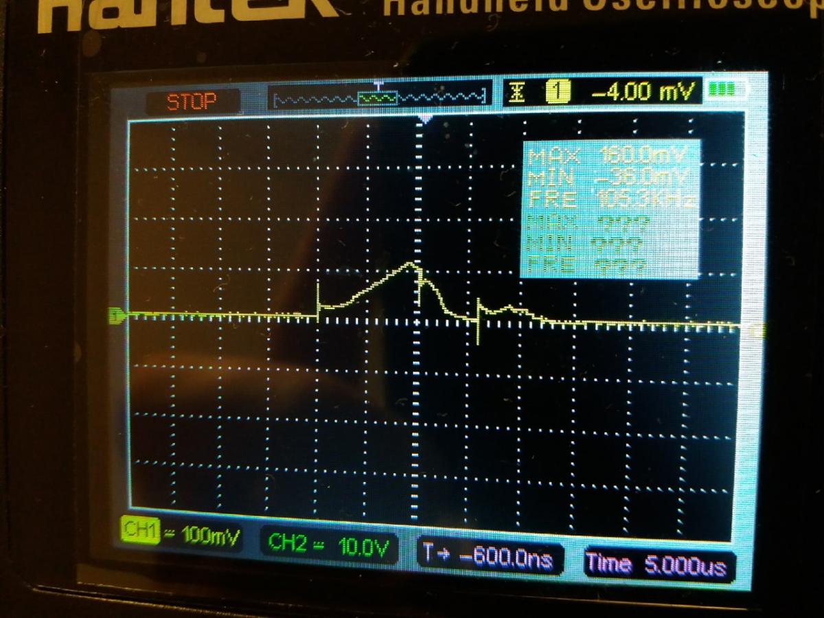

    Вообщем жопа какая то. Вот сигнал с 3 ноги.. а точнее три разных может так гнать осциллограф?

    А вот с 6 ноги

    В первом сообщении вы подавали питание на ШИМ от внешнего БП но не показали осциллограмму на 6 ноге, а лучше сразу на затворе какой сигнал???

    1)Что случилось со старым?
    2)Как проверили его?
    3)Фото транзистора в дежурке(макро).
    4)Преобразователь и должен был сгореть(Это нормально)

    Со старым наверное кз случилось на тестере не показывает индуктивность просто сопротивление выдает + подключал к нему RC цепь и не было синусоиды при
    кратковременной зарядки цепи.
    Фото макро не делает телефон.. Транзистор 3878 тошиба, правда заказывал с али но они вроде норм отзывы хорошие и с виду качественные и толщина такая же норм.
    Померил сейчас напругу на питании 7 ноги а у меня там аж 37 в! Херня какая то может это правда транс не тот?

    Транзистор с Али - хз какого качества, по этому фото и просят!
    37 вольт для ШИМ - не нормально.
    По трансу есть какая-нибудь информация? На основании чего решили, что он Вам подходит?

    https://aliexpress.ru/item/329967510...hoC-NYQAvD_BwE
    выбирал тупо маркировке BR EEL27 200:12:22:22 не знаю подумал точно такой же..

    Ссылка ничего не даст, там информации нет, кроме соотношения витков. Тут или Вы где-то накосячили, или с фазировкой беда. Нужно осциллографом смотреть по вторичным обмоткам, с пониманием в какую сторону импульсы должны быть больше. Так станет понятно, правильна ли фазировка.
