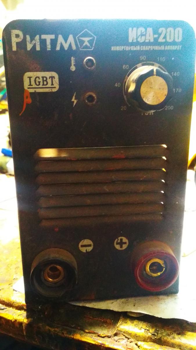

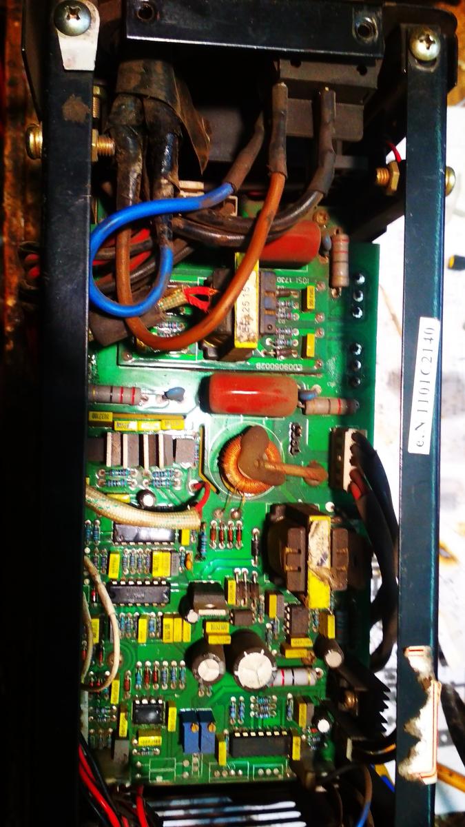

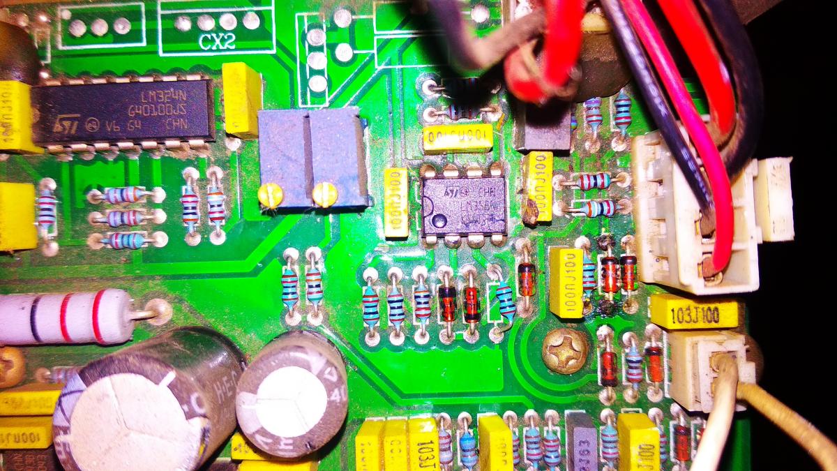

    Не регулируется ток, всё время максимальный.
    Подскажите схему.

    То не оно. Это сварочник, который с вертикальной платой обычно, а здесь этот модуль - то есть элементы этого модуля перенесены на общую плату.

    Неисправность - обрыв в жгуте обратной связи по току и напряжению.
