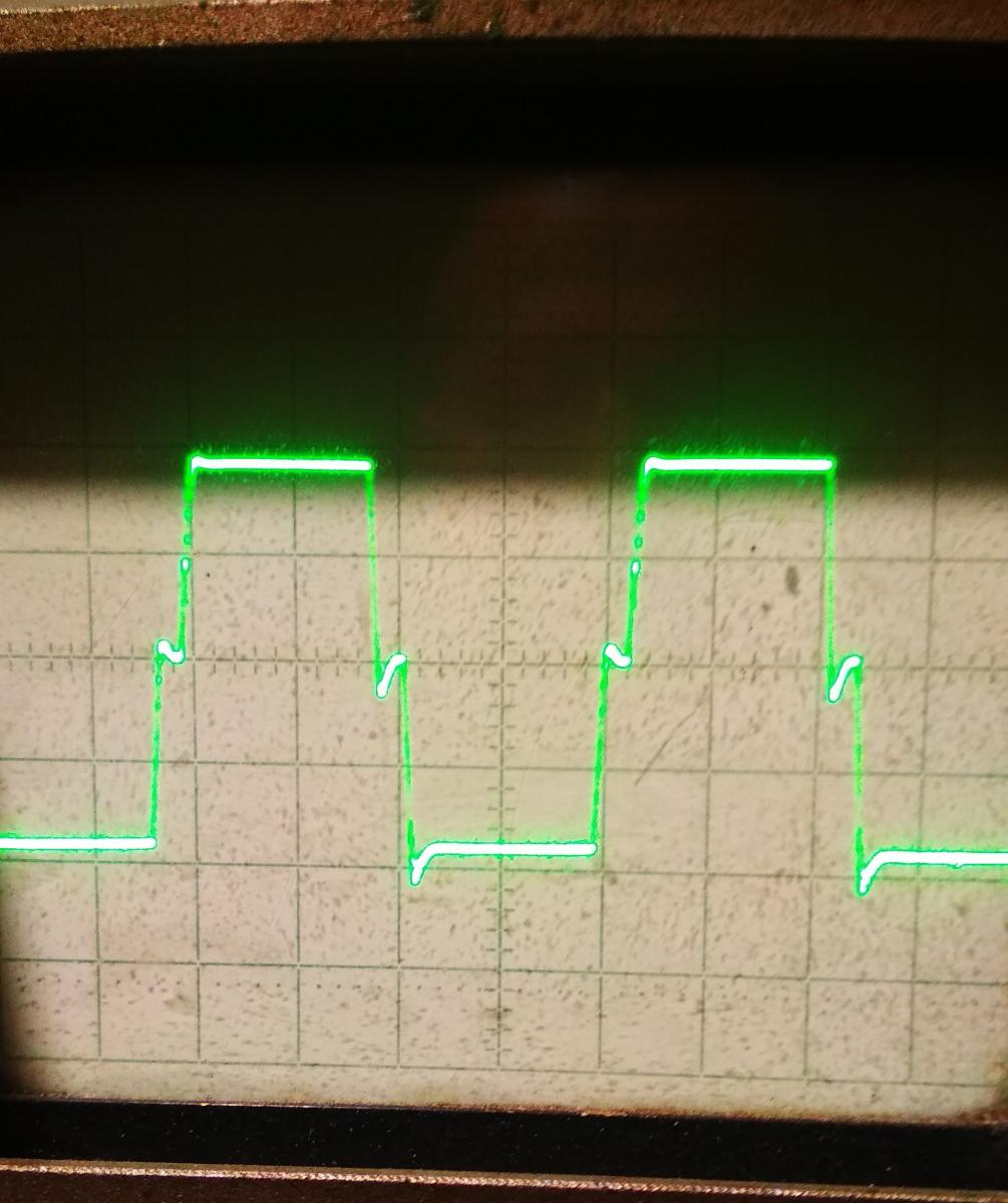

    Ремонт Зенит ЗСИ-255
    Куплен хозяином в 33 кв.м.
    Поступил в ремонт после хлопка в СА.
    Первичное тестирование показало сгоревшие силовики 40N60NPFD - 2 шт.
    Запаял резисторы, посмотрел осциллограммы и смутили меня пологие фронты и спады управляющих импульсов, хотя для частоты 55 кГц вроде и не такие пологие.
    Потом запаял два б/у транзистора 40N60 и снял такие осциллограммы, развёртка 5 мкс/10В
    нижний ключ

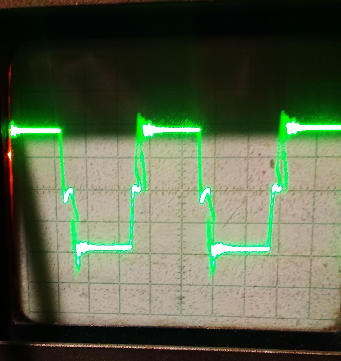

    верхний ключ
    На холостом ходу СА работает.
    Прошу совета перед установкой новых транзисторов.
    07.10.2019
    Украина. Херсон
    295
    33
    Проверить работу ОС. Схлопывается ли ШИМ....

    07.10.2019
    Украина. Херсон
    295
    33
    Цитата Сообщение от ЧеПаЕв Посмотреть сообщение
    Какой там диапазон мВ?
    На какую схему опираться?
    Схема любая. Они практически одинаковы. Транс\диоды\нагрузочные резисторы около 20 Ом примерно. Все это через какие-то RC идет на операционник. Значит одного вольта на нагрузочных резисторах 20 Ом хватит.
    ЧеПаЕв (10.10.2020)
