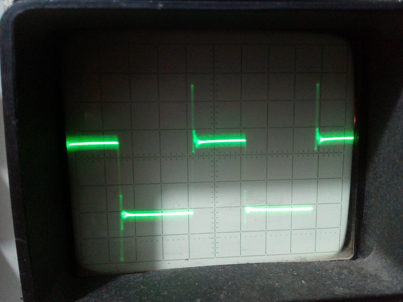

    Я подключил общий осцыла к началу первички ТГР, а щуп к концу обмотки первички и увидел полный сигнал на первичке ТГР. Он имеет вид как на фото выше,только симметрично по вертикали
    еще один перевернутый и тоже со скосом после полки.
    Если измерять относительно минуса то видно абсолютно одинаковые две осцылограммы как на фото выше.

    Дикая мысль посетила после изучения вот этой схемы,может подкинуть одному драйверу цепочку с 200ом и 0,1мкф как в этой схеме.
    По большому счету эти полевики разной структуры присутствуют в моих драйверах.(TC4220)

  4. #13
    А почему бы и нет. Там не 0,1 мкф , а 1 мкф - неполярный. Может там что то не так происходит с перемагничиванием сердечника В общем нужно пробовать.

    Такого не попадалось дефекта. Обычно после БАХа транзисторов драйвера выходят из строя, было что и вывод обмотки в ТГР отгорал, но это восстанавливал без замены ТГР. Интересно из за чего получается такой сигнал.

    А как изменяется форма при изменении частоты ?
  8. #17
    Ну и винегрет тут... Гадание на кофейной гуще ещё надо попробовать!
    Ну а если серьёзно, то фото сигналов на выводах ШИМ-ки, фото сигналов на затворах раскачки. И многое проясниться! Скорее всего на один из затворов раскачки ТГР сигнал не доходит. Фото сэкономит кучу времени.

    Выложил доп. фото по теме.Нажмите на изображение для увеличения
Название: участок драйверов ,тгр ,транзисторов розкачки и ключ.jpg
Название: Выход 1 шима на 3 ноге TC4220.jpg
Название: Выход 2 шима на втором драйвере TC4220.jpg
Название: Осцылограмма снятая на концах первич. обмотки ТГР..jpg
Название: На одной из четырех вторичных обмоток ТГР до транзис.jpg
Название: Непосредственно на затворе отн.истока выходного клю.jpg
    Все осцылограммы сныты при 5в на дел и 5мкс

    Сейчас ТГР стоит родной только перемотан, с 7витками в первичке и 8 в каждой вторичке.те 7к 8.

    [QUOTE=Xort01;44406]Ну и винегрет тут...
    По вашей просьбе выложил фото.
    Схема выложенная в перв.посте немного не подходит.
    В реале сигналы с шима идут прямиком на входа драйверов TC4220. С выхода драйверов через резисторы 0,1ома на начало и конец перв.обмотки ТГР.
    С вторичных обмоток ТГР на один из четырех транзисторов розкачки и на затворы ключей
