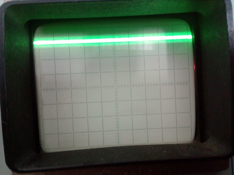

    Картинка осциллограммы на драйвере, между 5 и 8 выводом (это если 4420), давайте удивимся вместе. Думаю там будет пила, потому что дичайше мало витков в первичке и получается большое потребление, и соответственно просадка. А такую раскачку ТГР питают, как правило, через резистор несколько Ом и электролит, вот их бы тоже проверить.

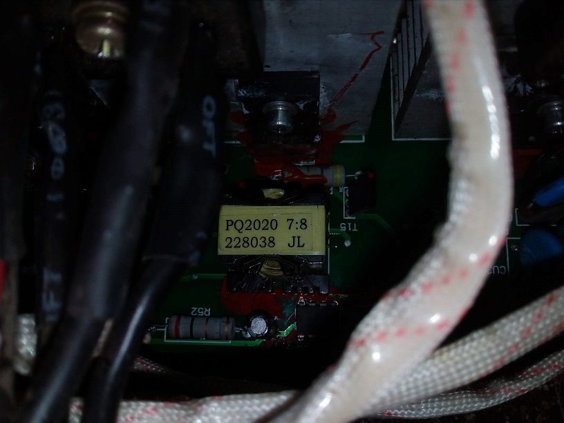

    Драйвер правильно TC4420,выход у него 6+7 нога. Осцылограммы на входах драйверов сняты на 2 ноге ,соединены с выходами шима напрямую.
    Количество витков подсчитано при перемотке,да и на самом трансе написано 7 к 8
    Две TC 4420 запитаны с 15 вольт через рез 2 ома и кондер на землю 10мк - все проверено.

    Картинка осциллограммы на драйвере, между 5 и 8 выводом , давайте удивимся вместе. Посмотрим на пилу...
    Если на питании выходного каскада 4420 - пила, значит с витками борода. А если пилы нет - меняем 4420. Но я уверен в первом.

    В 5 посте я описал реакцию на 15 витков.Подкинул в параллель 100мкф - питание 15 пульсации около 0,5 вольта (см.фото) -результата нет.

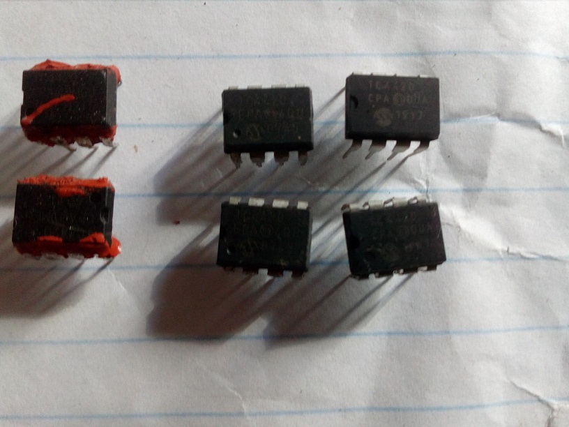

    TC 4420 менял -смотри фото.

    7 к 8 подсчитаны при перемотки транса,потом я уже понял что значит эта надпись на маркировкеНажмите на изображение для увеличения
