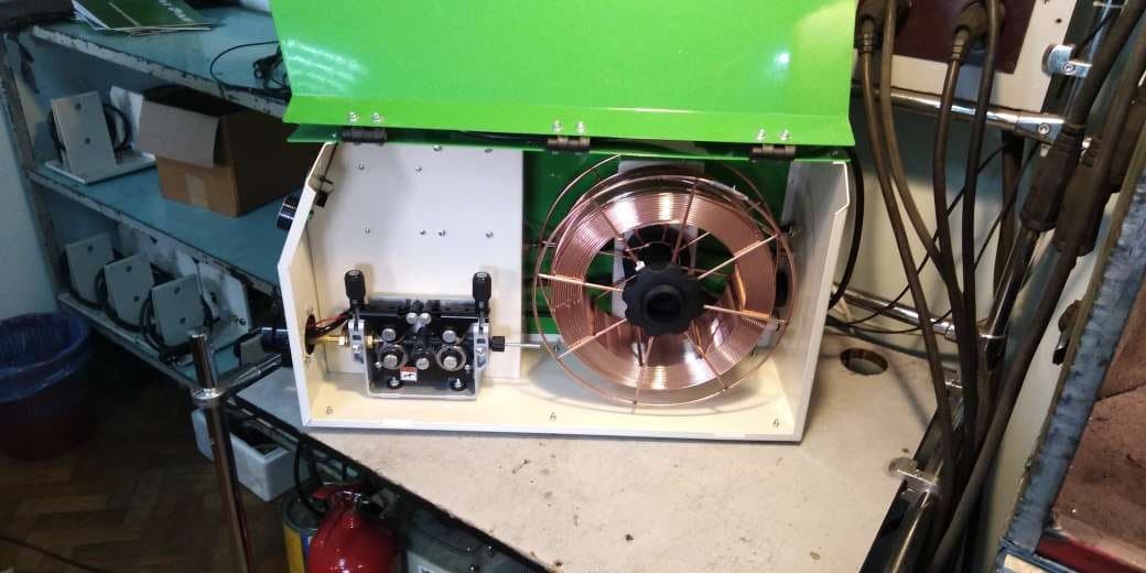

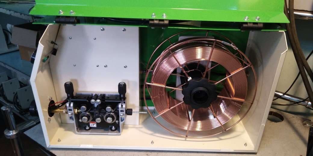

    Скоро такое подающее будет в продаже, катушка 5-15 кг, четырехроликовая протяжка.

    а фото лицевой панели есть? а все, увидел переменный резистор, рука->лицо, пойду поплакаю(

    Типа простое "стандартное подающее"..., которое можно поставить на любые "стандартные" аппараты.
    Не знаю насколько Патон воспринимает стандартное управление (потенциометр), но его кнопочное управление не для частых смен настроек.
    То есть выбрали более широкий сегмент совместимого рынка, и при этом обеспечили совместимость с Атомом, с его цифровой индикацией.
    А точность выбора настроек... Так есть же в природе двухступенчатые потенциометры! И с тонким, и с грубым диапазонами. Если для связки с Атомом, то двухступенчатый будет как раз то что надо с его цифровой индикацией, а для связки с другими "стандартными" аппаратами можно оставить простой потенциометр и ориентироваться по шкале на корпусе/крутилке потенциометра.
    Может еще не о чем плакать?
