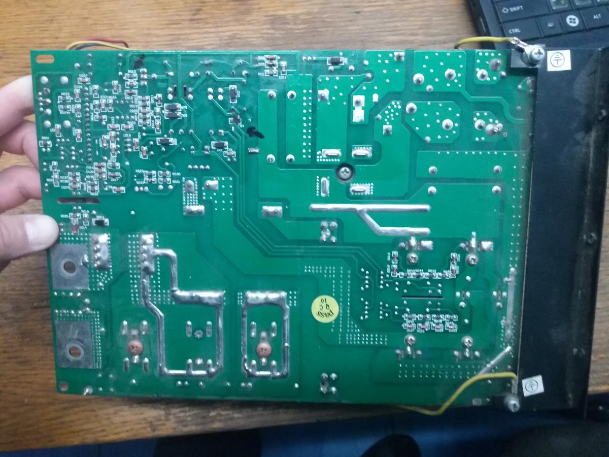

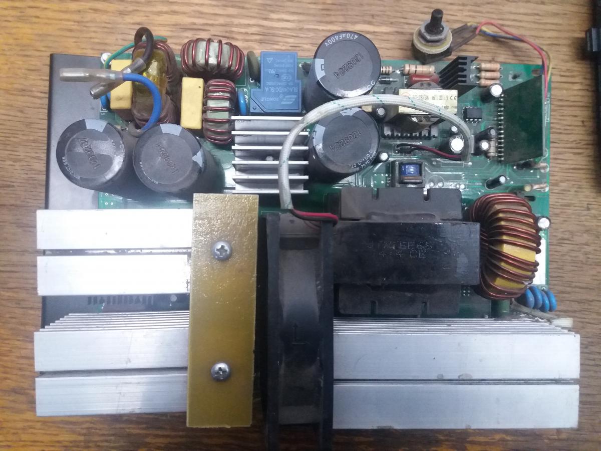

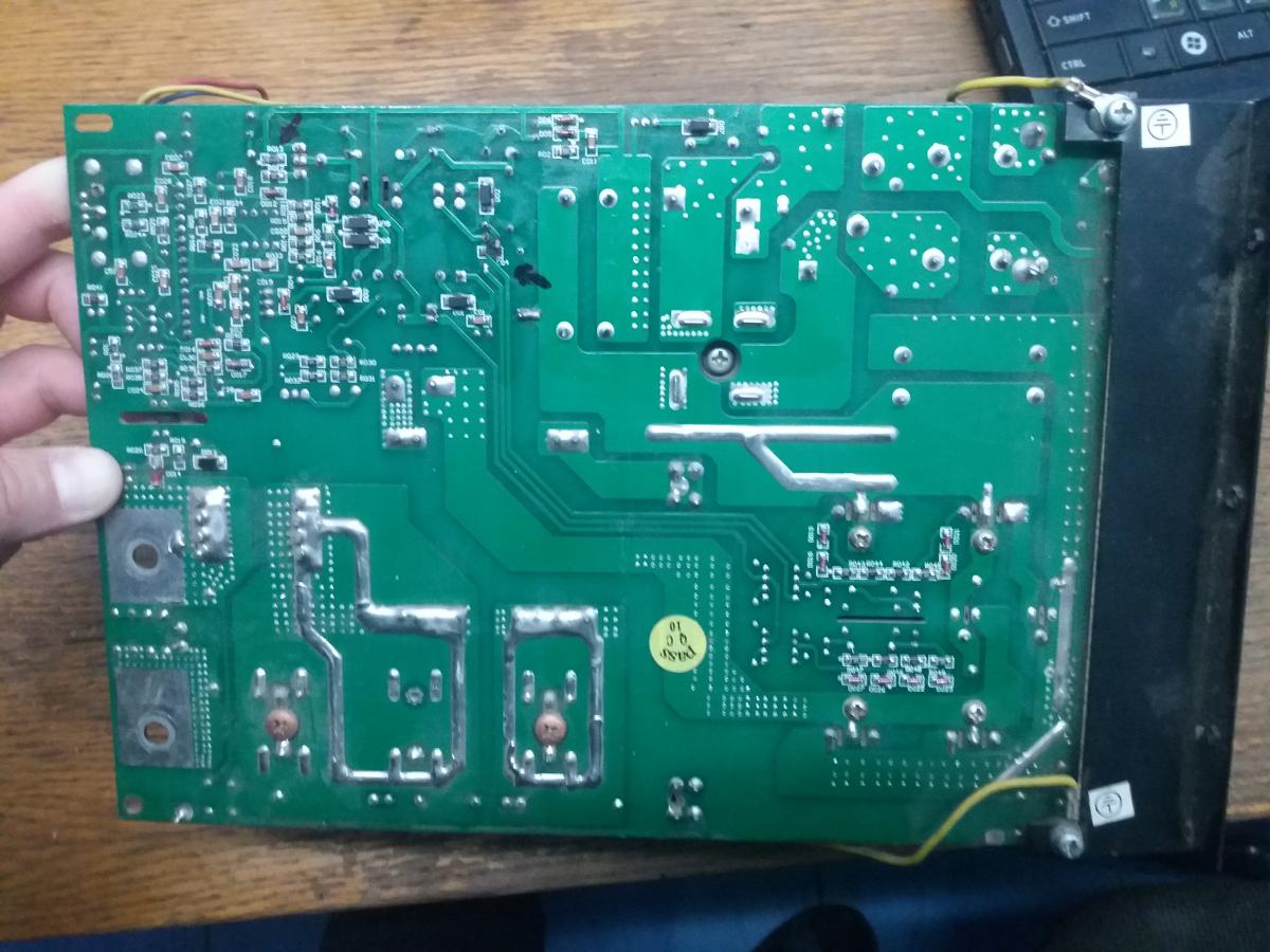

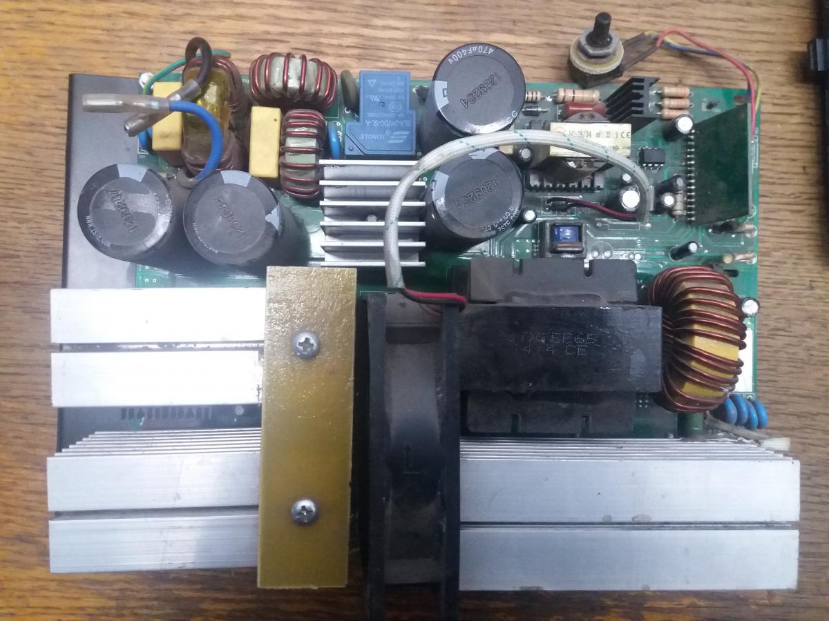

    Сгорел БП сварочного Becker MMA-280D (помогите найти схему или подскажите какие элементы стояли)
    Сгорели элементы R013 и C04. Шим собран на 3842 и 4n90. Может есть у кого схемка или такой аппарат на ремонте?

    Так это ж Ресанта GP. Похожа на 43 версию. Резюк скорее всего 1.2 Ом. Ёмкость не помню, по схеме посмотрите. Не найдёте, Бог с ней.
    Резистор горит по причине пробоя транзистора БП. И возможно ШИМ-ки. Посмотрите так же 47 Ом на затвор. Иногда там 22 Ом ставят.
    yvv85 (24.09.2020)
    22.09.2020
    Пинск
    10
