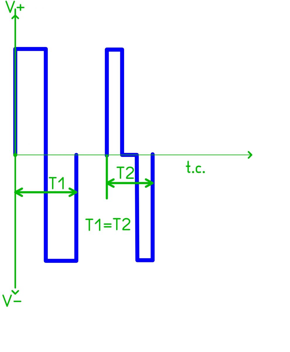

    два варианта где переменка?

  2. #52
    глупый вопрос ))) справа переменка , но сути ты так и не понимаешь . Специально рисунок сделал

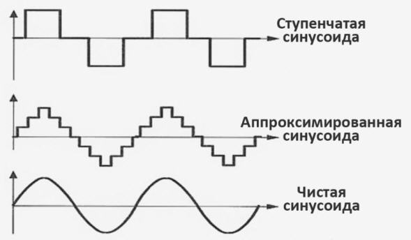

    смотри, я тебе даже картинку нашел, рисовал не я он там твоя постоянка сверхуосталось ток DC написать

  5. #54
    упрямство первый признак тупости ибо ступенчатая синусоида это полный звиздец
    дык и я о том же но спасибо, было весело ступенчатая синусоида это полный звиздец- согласен, ерунда полная

  7. #56
    Таититвашумать . Ток переменный или ток постоянный определяются не значением изменяемым или не изменяемым во время его действия , а изменением или не изменением знака ( полярности ) в течение его действия .
    Я картинку даже нарисовал доходчивую и упомянул , что в сварке в виду схемотехники постоянный ток ( не меняющий знак ) однонаправленный . А тебе что в лоб , что по лбу . Потому что ты запросто запросто взял и выкинул временной период действия . Вхерячил в один цикл разных знаков с точкой перехода и доказываешь хрень какую-то не имея базовых понятий которые дают в школе .
    Все урок окончен , все свободны

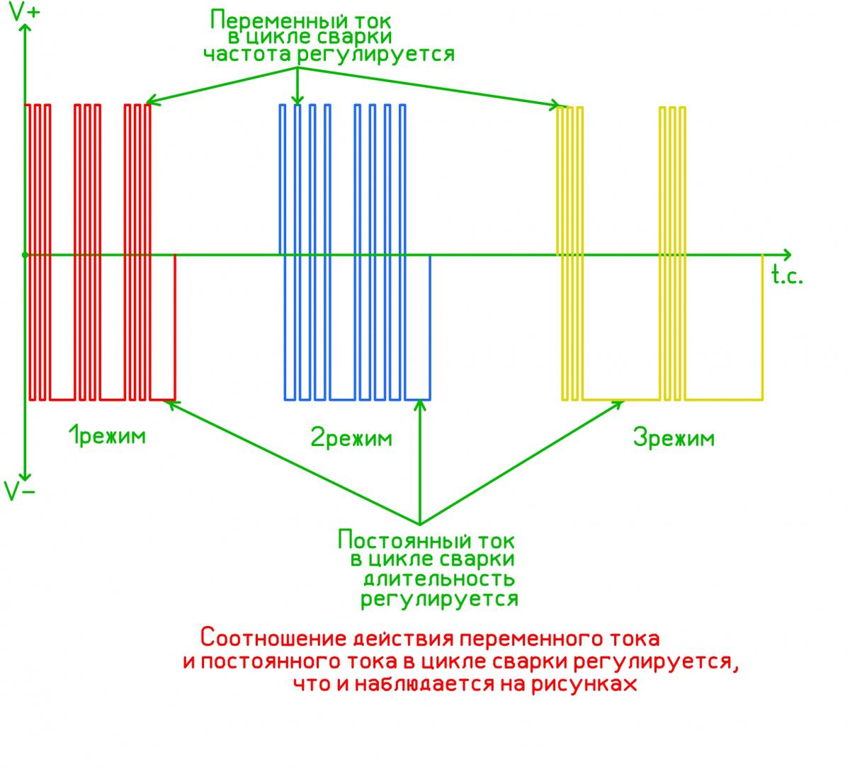

  8. #57
    Спор непонятно о чём, об одном и том же с разных сторон. Судя из прочитанного я понял это так.

  10. #58
    Нет , нет и нет . На графиках переменный ток с изменяемой шириной заполнения . Уберите точку перехода сдвинув фронт слева ( узкий ) во времени и получите импульс именно постоянного тока с тем или иным знаком но меньшей длительности .
    Это принципиально важно для понимания сути работы и настройки разных миксовых режимов . Когда человек не понимает этого и покупает аппарат то потом создаёт темы и задаёт глупые вопросы : помогите настроить , не пойму как оно работает и что и как меняется

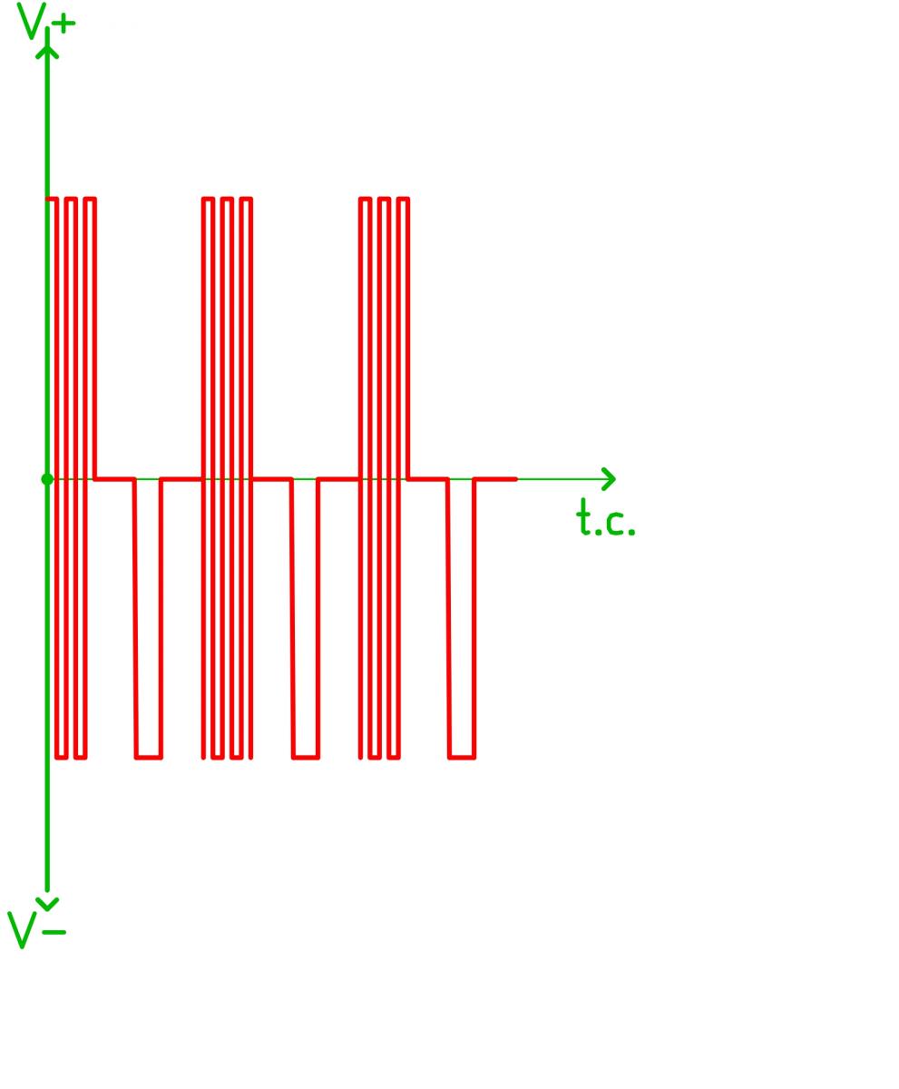

  12. #59
    То есть имеем ток переменный, потом нет тока, потом идёт импульс в данном случае отрицательной полярности, потом нет тока и снова переменный ток - соответственно все эти временные и частотные параметры модно выставить на аппарате.

  14. #60
    На графиках переменный ток с изменяемой шириной заполнения . Что то не так - на графиках переменный ток с разной частотой и разной длительностью врезки импульса отрицательной полярности.
