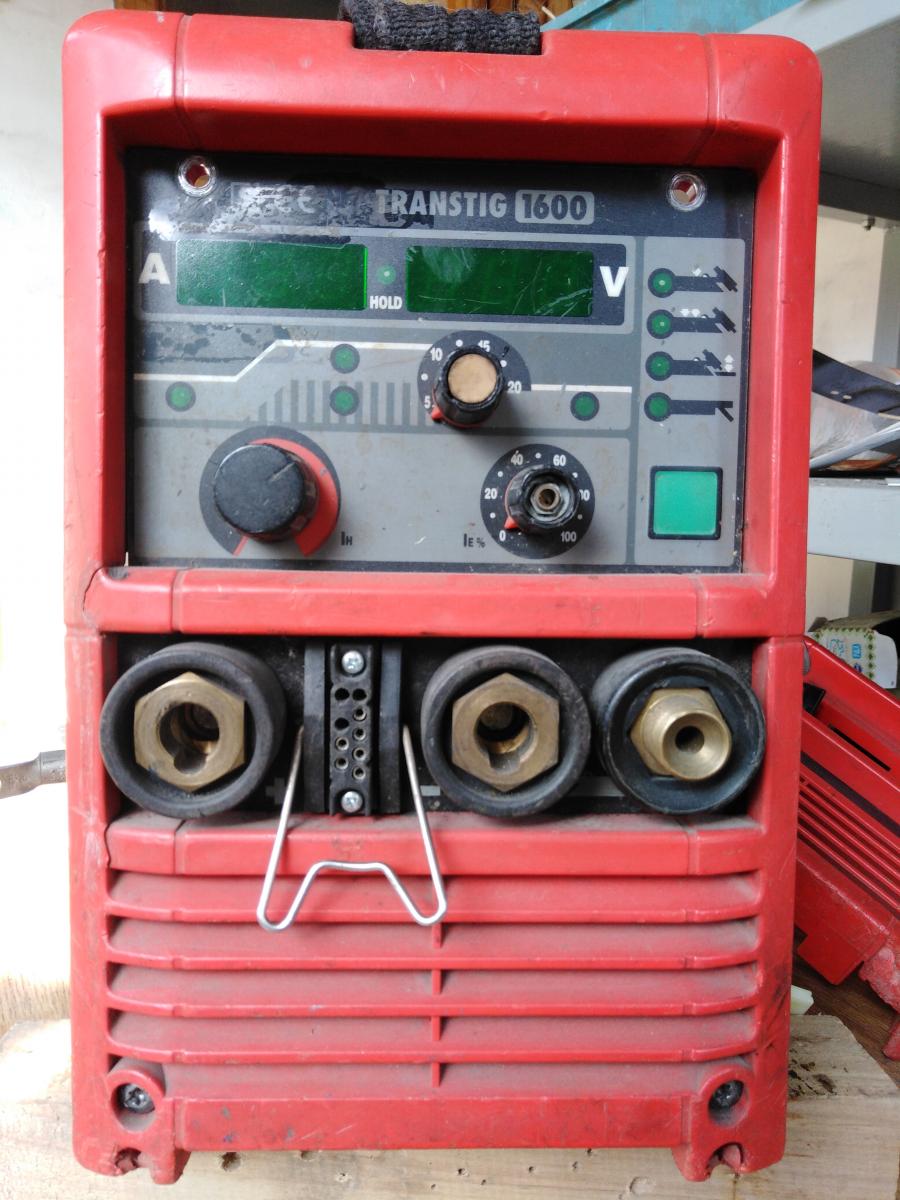

    Из MMA - Fronius чемпион, он самый легкий, насколько я знаю. Но он и по стоимости чемпион - порядка 1000 у.е.
    Вот хотя бы этот
Название: Передняя панель.jpg
    Корпусные детали это пластик и алюминий в отличии от того же бронированного корпуса как у SSVA - вот и разница в весе.
