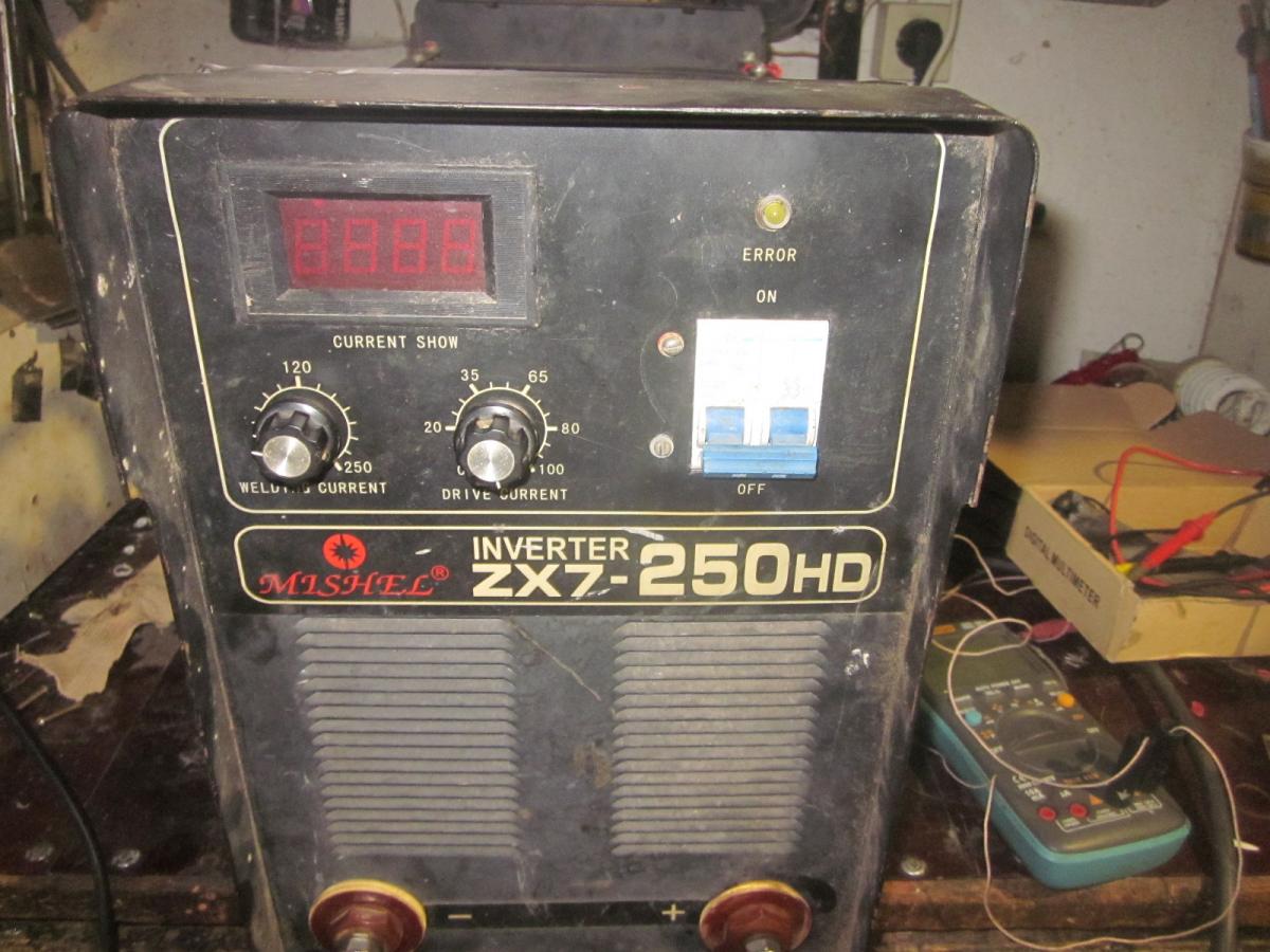

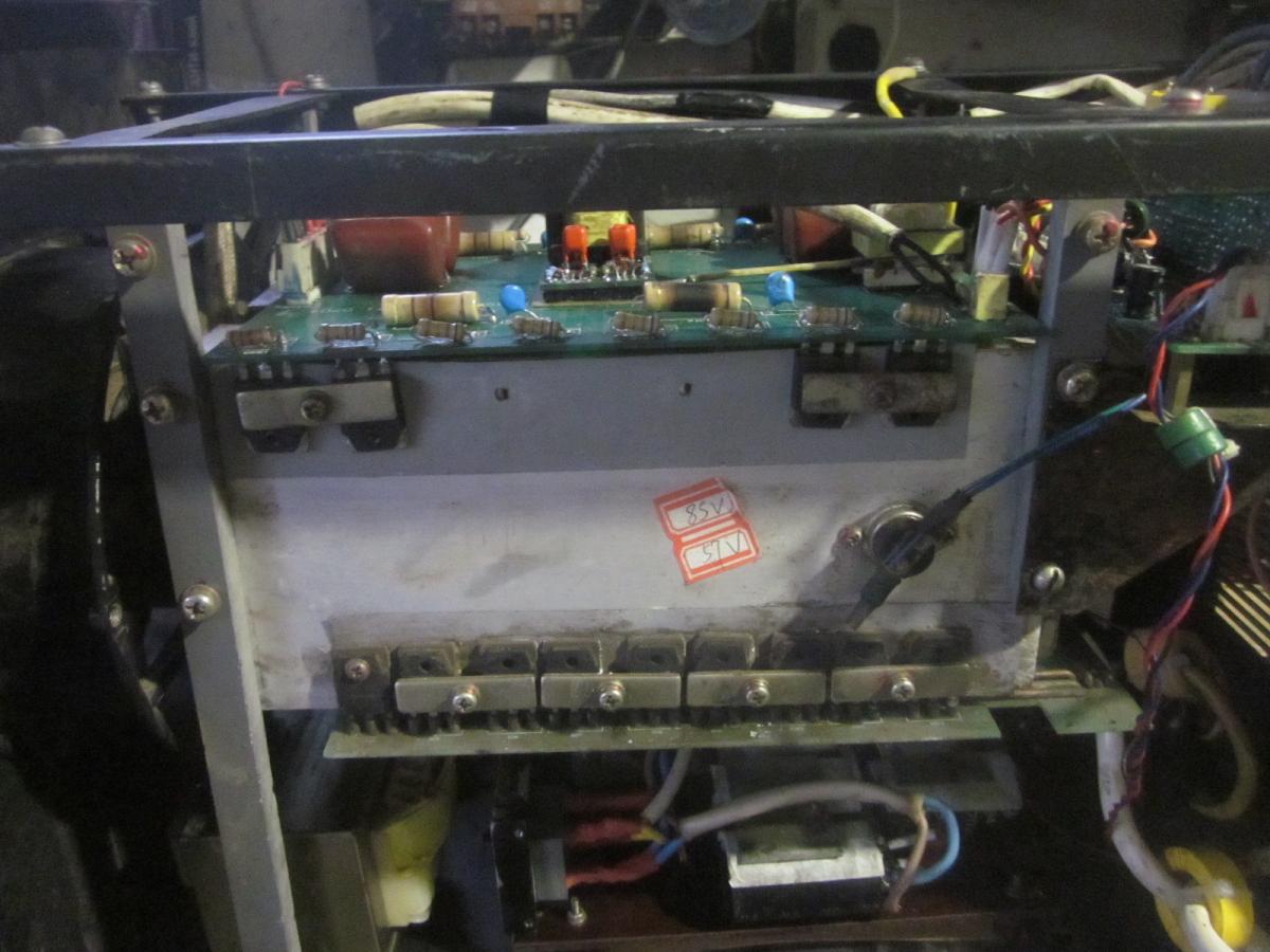

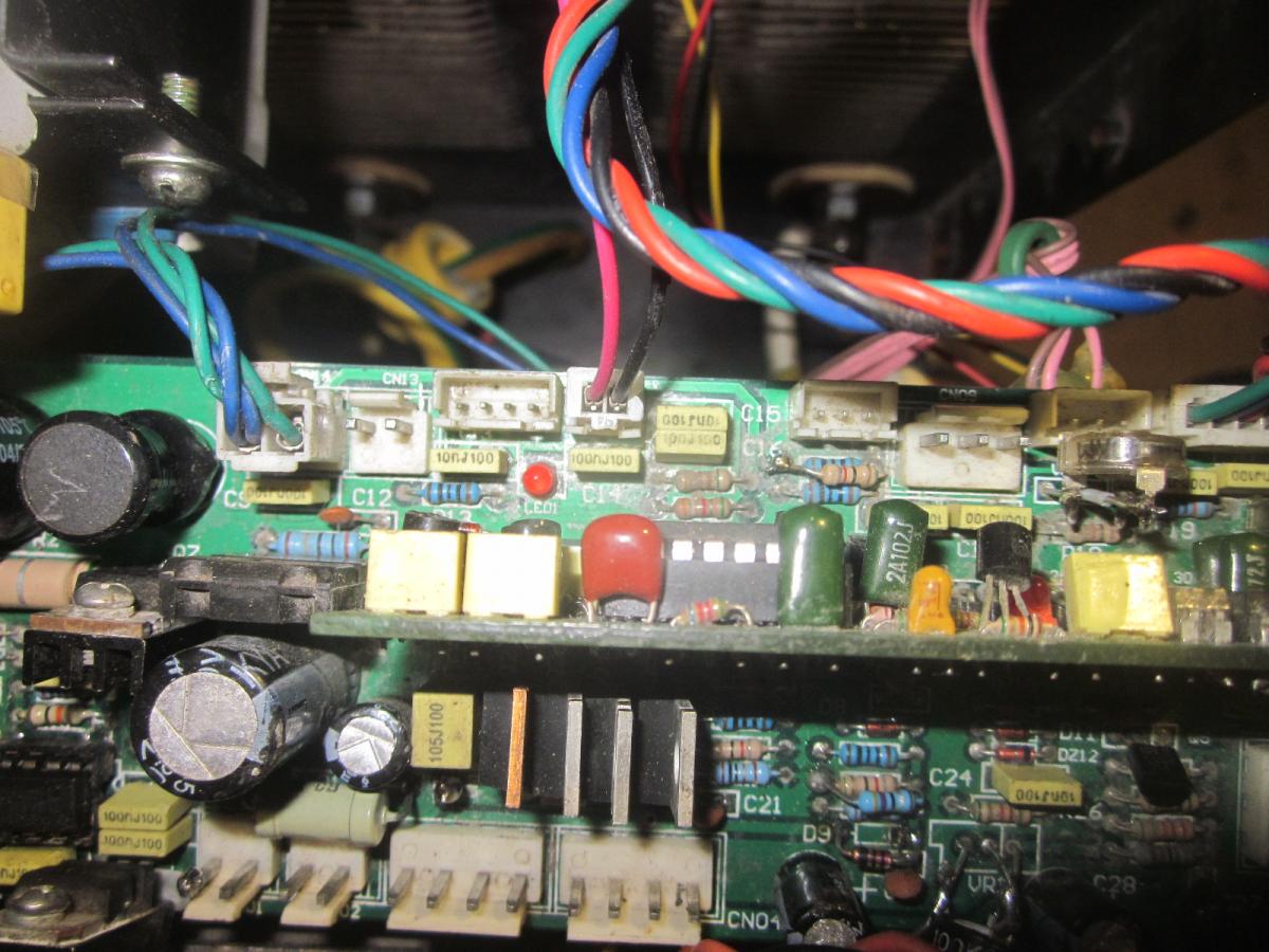

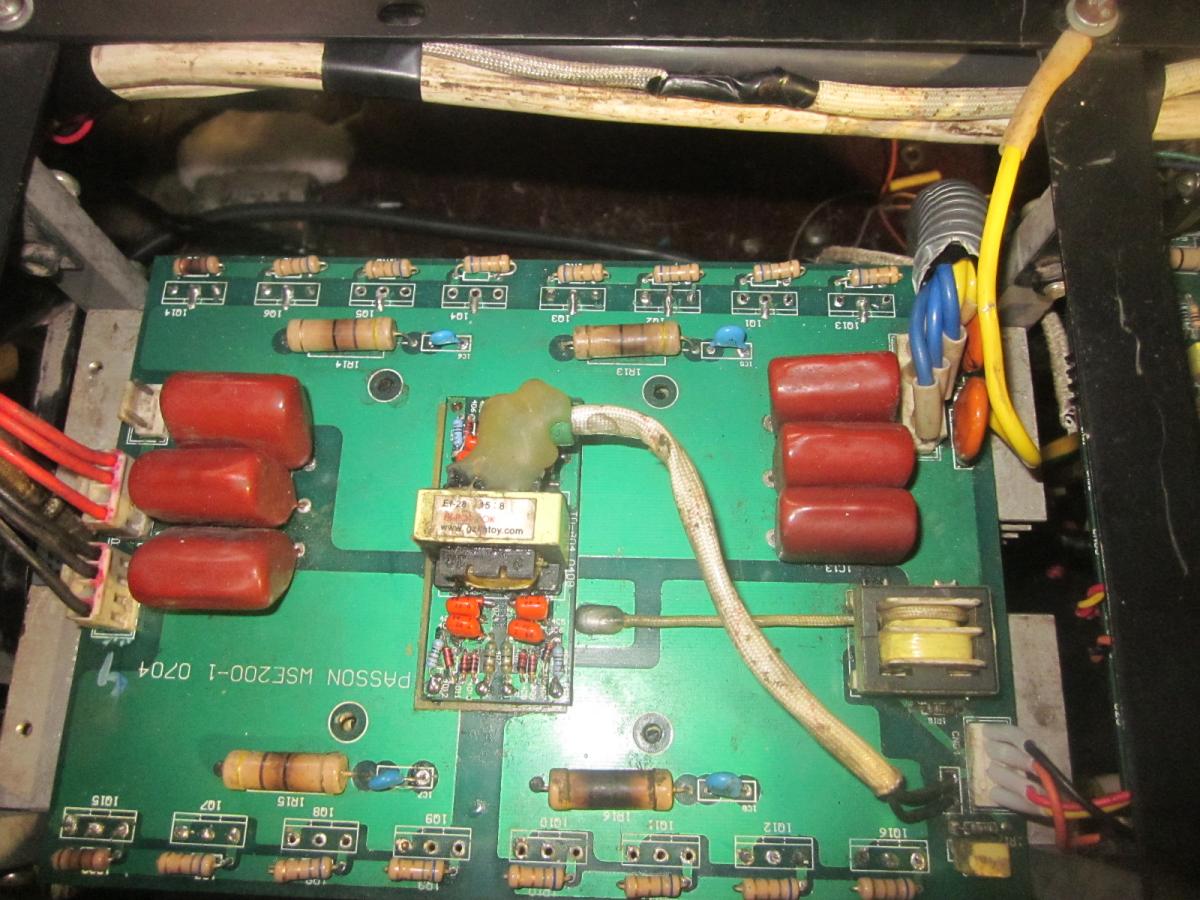

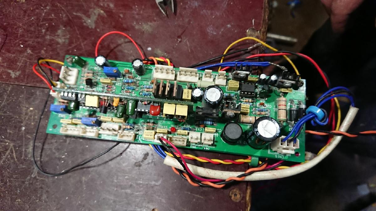

    Аппарат трехэтажка 16 мосфетов, 18 диодов. Управа ка3525 + са3140. Аппарат после ремонта, заменены транзисторы + шим контроллер. На балласте работает отлично, ток регулируется до максимума. А варить отказывается, нет поджига. Причем во всем диапазоне сварочного тока. На плате управления отсутствует резистор регулировки Imin, выводы 1 и 5 операционника са3140 не задействованы. Пробовал собрать обвязку как на схеме, но результата это не дало. Прошу помощи с аппаратом, может кто сталкивался

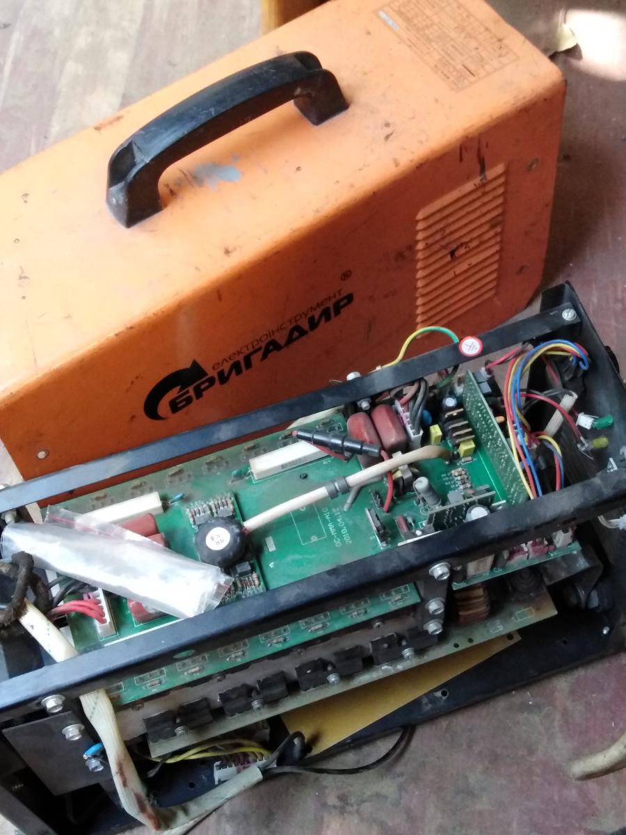

    Такой аппарат похож на Бригадир, уверен есть ещё клоны. Усиленная 3-х этажка, в ремонт попадают редко, или надежные, или

    Лет 10 назад варил таким, вроде как в Быхчисарае их лепили. Классный аппарат на то время.
    Неделю назад был в ремонте Бригадир, баяны транзисторов 16 шт. и диодов 16 шт. , 4 трансформатора на средней плате между радиаторами, ток на выходе 230-240 Ампер, поджигал дугу на минимально выкрученном регуляторе тока, верхняя плата цельная, управа тоже ка3525 + са3140. Хороший аппарат, как я говорю - зверь аппарат.
    А варить отказывается, нет поджига. - так а что получается, электрод залипает что ли, или ток сбрасывает. Ток у аппарата не маленький, тройку расплавит на раз.
    Вот бригадир

    Если ток на балласте в регулирует а дуги нет, значит только нехватка напряжения для поджига и поддержания горения. Проверить Uхх, U на балласте, и мгновенно ли устанавливается Uхх при отключении балласта. Может заполнение шим подтормаживает.... Или, если есть VRD, может там чего.....
    11.03.2018
    донецк
    14
    проблема была в трансформаторе тока, обрыв переходного отверстия (давало сопротивление около 2ком) В цепи одной из первичных (токовых) обмоток. Проблема решена, аппарат работает
