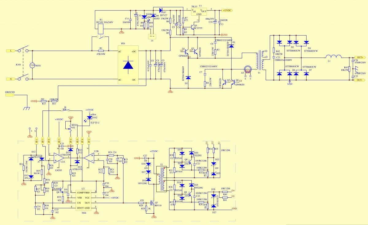

    Вот схема аппарата с самопитанием
Название: KAISER NBC-250.jpg
    В вашем аппарате такой же принцип работы.
    Если после вашего ремонта аппарат вообще замолчал, значит вы чего то напутали при ремонте.
