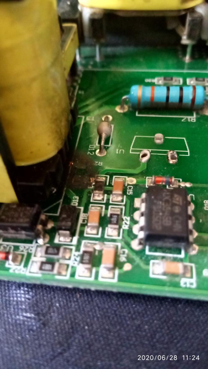

    ремонт Дачник 200
    Всем привет . Сварочный инвертор Дачник200 .Кто подскажет номинал выгоревших смд резисторов на фото и правильно я думаю 2.2Ом и 5.1КомНажмите на изображение для увеличения

    В затворе - обычно первые десятки Ом, в истоке - единицы Ом (от истока на общий провод). Второй - не подскажу. Скачайте из Сети схему дежурки на 384x и сопоставьте со своей, почти наверняка все и прояснится ...

    схема дежурки на 384х не понял что и как это называется? я любитель.если я правильно понял это схема на шим UC3845B.

    Затворного резистора на фото нет. Рядом с С15 резистор 1 кОм. Это цепь датчика тока. Ближе к трансформатору сам резистор (датчик тока) номинал 2,2 Ом - похож на правду, только лучше вместо SMD, поставить выводной, мощностью 1 Вт.

    Всем привет.Результат ремонта.Замена транзистора,микросхемы 3845в,трансформатора,смд 1ком,в место сгоревшего смд просверлил плату и поставил 1ват 2,2ом резистор так как погорели дорожки пайка на
    пайка на прямую и все заработало.
