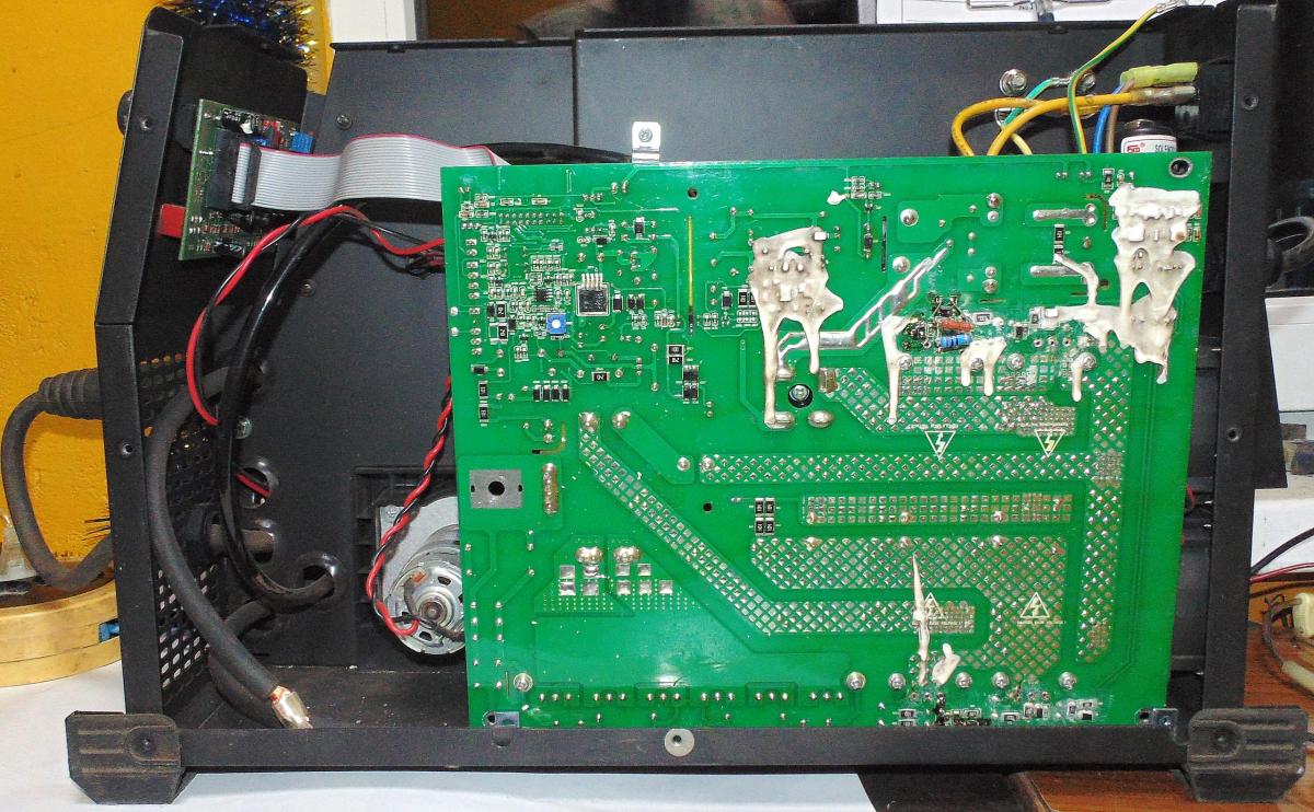

    Ребята может есть у кого схема на REAL MIG 200 (Сварог).Погорела силовая часть,на плате SMD резисторы обуглились,номинал прочитать невозможно и с SMD диодами тоже самое.Нужна схема для уточнения номиналов.
    Погорела силовая часть,на плате SMD резисторы обуглились, фото, фото - где? СМД по ходу в драйверах. Драйвера в принципе где то одинаковые - поэтому нужно определиться с общей схемой драйвера и посмотреть аналогичные схемы аппаратов исходя из схемы, а оттуда и номиналы можно подсмотреть.

    Это вот такая красота у Вас ?
    Я бы отковырял компаунд возле не пострадавшего транзистора вряд ли все 4 пошли в мир иной ..)
    PS: фото не мое, взял с инета
    Да уж, как говаривал один знакомый: какие радиотехнические сопли...
