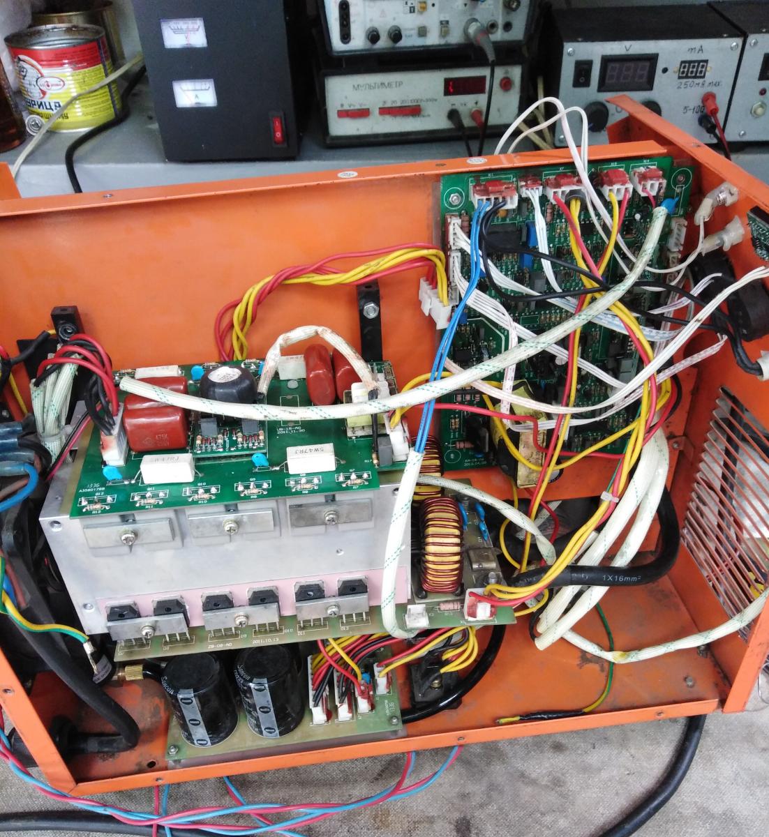

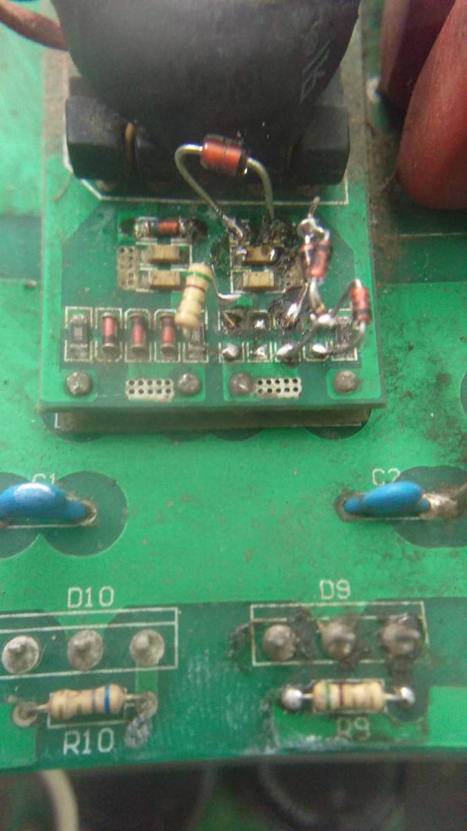

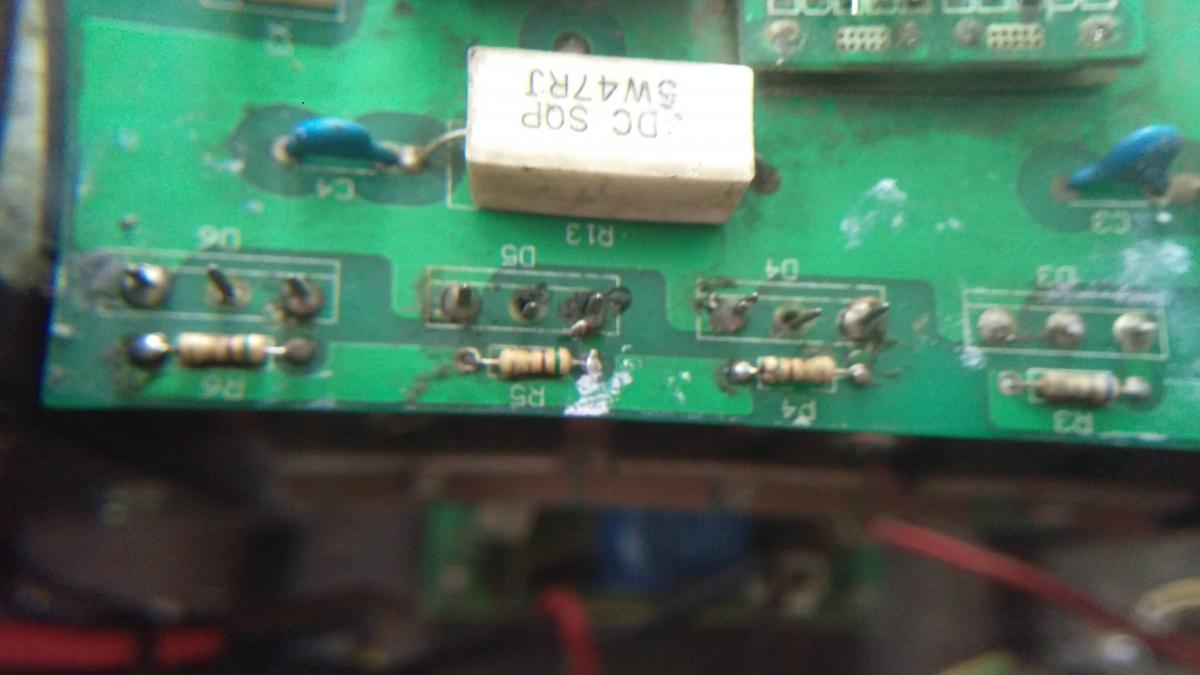

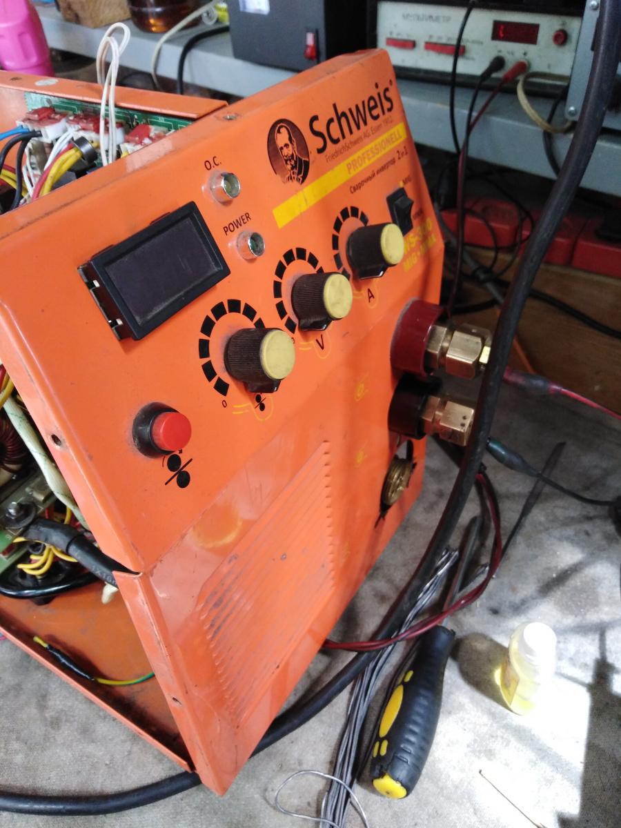

  7. #16
    В тему некачественных ремонтов. Вот полуавтомат после нескольких мастеров и наверное ещё дядя Вася руку приложил.
    1. Нижняя плата - Термисторы выпаяны и поставлена перемычка на реле, конденсаторы фильтра паялись и так всё в канифоли и осталось.
    2. Средняя плата - на одной стороне пробиты 5 диодов из 6 - причём диоды паялись и всё грязное.
    3. Верхняя плата - запаяны IGBT транзисторы вместо MOSFET. Драйвера просто на дрова выгоревшие. Больше половины затворных резистора в обрыве.
    4. Плата управления - дежурка не работала,выпаяны элементы. Два транзистора в раскачке ТГР p и n канальные поменяны местами и горел резистор 1 Ом по питанию так шлейф выхода подключили не на верхнюю плату, а на среднюю где выход с шунта и обр. связь по напряжению.
    5. Индикатор цифровой - спалили потому что тыкали его в подходящие разъёмы.
    6. Один байонет на морде отсутствовал.
    7. В протяжке нет в прижимном пружины. Прижимной подшипник очень туго вращается.Шайба под катушку отсутствует.
    Вроде бы всё написал.
    Самое интересное его пытались включать - говорят что то он не работает.
    На данный момент всё запустил - сейчас буду в автономном режиме настраивать так как схемы нет и непонятно какой резюк за что отвечает, а нагружая на баласт вижу что и резисторы крутились.

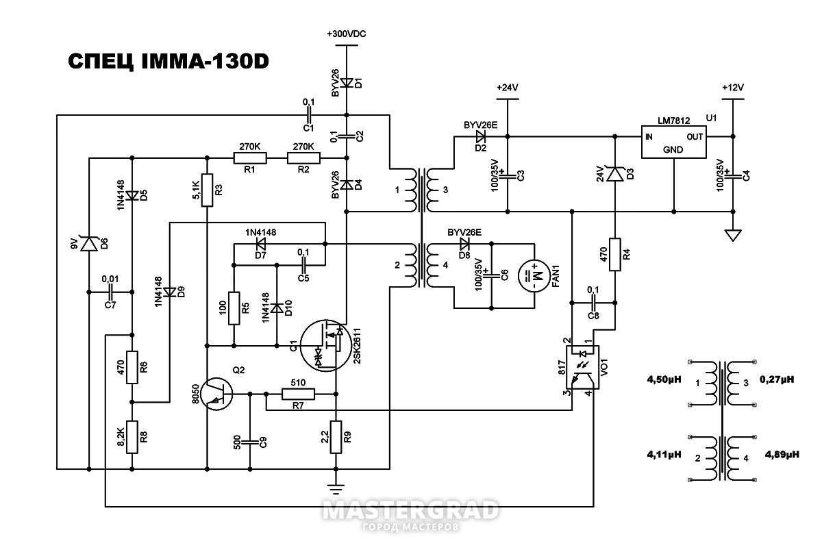

    пока меня не было, вы тут вспомнили всех ......... и хорошим и плохим ,для тех кто будет искать схему отвечу: это трёх этажка САИ-200 ,
    схема и порядок ремонта https://radiomasterinfo.org.ua/svaro...ojstvo-remont/
    https://www.youtube.com/watch?time_c...ature=emb_logoНажмите на изображение для увеличения
ID:	10763 вот дежурка похожая - моя неисправность обрыв R2
    Последний раз редактировалось yura_brt; 22.06.2020 в 11:05.
