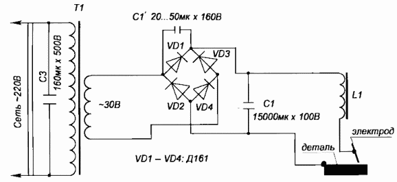

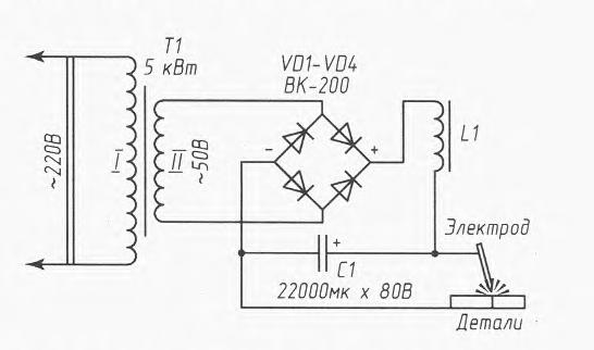

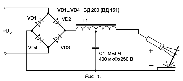

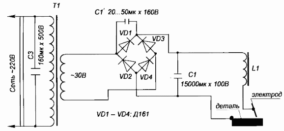

    Хочу добавить к сварочному трансформатору диодный мост и дроссель.
    Есть схемы с конденсаторами. Для лучшего горения дуги.
    Кто то сталкивался с таким ? Нужен ли конденсатор после дросселя ?
    С уважением ?Нажмите на изображение для увеличения
    "Нужен ли конденсатор после дросселя ?"
    В принципе - да.
    Но обычные быстро сгорят от больших токов.
    Те что будут надежные - стоимость в несколько раз превысит стоимость крутого инвертора.
    Во вторых, как Вы собираетесь регулировать ток сварки?

    Если для РДС (ММА) ,то после дросселя не надо,лучше до него.
    2,063

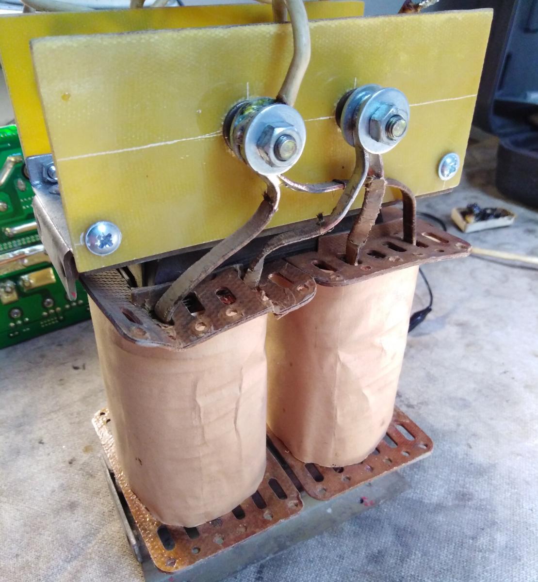

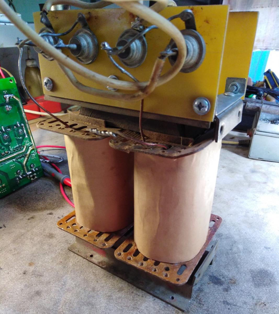

    Если на выходе поставить конденсатор, то дуга будет просто "стреллять", то есть всё равно что заряжать и разряжать конденсатор путём КЗ. Значит переделывал я 3-х фазный трансформатор на 2-х фазный. оставил 2 катушки по первичке и 2 по вторичке. В первичке в обеих катушках делал отводе дополнительно. Регулировка тока путём перемещения вторичных катушек по керну, собственно как было и в 3-х фазнике. ХХ получилось от 60 до 90 вольт в зависимости от расстояния между катушками. Диодный мост, а потом дроссель из железа 2-х трансов из цветных телевизоров ламповых, зазор 2-3 мм. Так вот цеплял конденсатор и до диодного моста и после то фигня полная, а вот без конденсатора дуга просто шипит и поджиг при таком Uхх. очень хороший. Недостаток - он же неподъёмный, пришлось ставить на колёса.
    Вот один из дросселей с вольтдобавкой, а тот что в аппарате ещё больше - одна катушка на среднем керне.

    По своему опыту. Как же я намучался....
    После дросселя емкость - это в корне неверно. Только до дросселя. Да и емкость из нескольких банок нужно, чтоб пульсации выдерживали. Но если дроссель правильный, с пол транса - то и емкость не нужна. И непонятно, зачем мост нужен? Типа, для уони? Тогда и дроссель увесистый нужно однозначно, и холостой ход немалый. Там, блин, целая наука. Для лучшего горения дуги сделай стабилизатор дуги Володина. У меня при ХХ=32v проблем с горением вообще нет. Поджиг через слой краски идет. Дуга пару сантимов тянется. Платка со спичечный коробок. Ни диодов, не дросселей. Поговаривают, даже уони горят....
