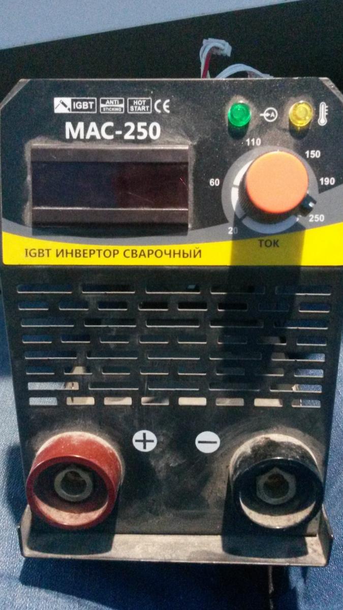

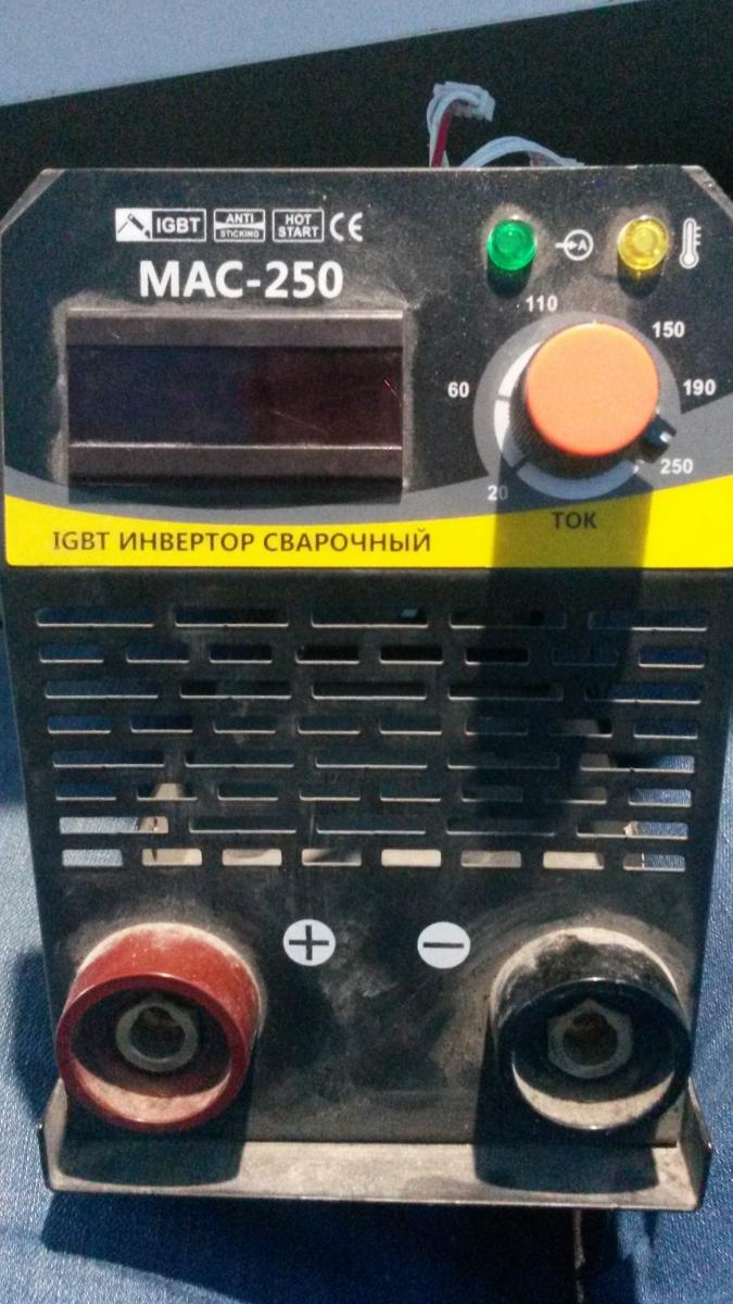

    нужна схема на MAC-250
    Здравствуйте, запарился с этим аппаратом фотки прилагаю. Причину установил что проблема в блоке питания но разобратся без схемы сложноюНовичёк покаНажмите на изображение для увеличения

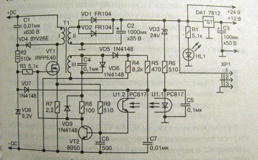

    Я тоже "чайник", но как мне видится, то дежурка вообще на отдельной плате - для "чайника " самое то. Ее вообще снять и ковырять можно отдельно. А если на получается, то просто заменить на 2-х амперную и дело в шляпе . Но она ремонтируется несложно. Там вроде нет микросхемы ШИМ, только на транзисторе? В общем, берете любую похожую схему китайского аппарата и все. И еще- там токовый трансформатор вроде болтается на проводках- залейте термоклеем, а то бахнуть может.
    Может, вот эта схема?Нажмите на изображение для увеличения

    Посмотрел вашу другую тему - эта схема не подходит. Берите любую схему на UC и все. Они похожи ....

    25.05.2020
    тбилиси
    barsa спасибо,правда с запозданием отвечаю.Впервые столкнулся со сварочником поэтому интересно стало,работаю по ноутам и мобилам. В моём случае шим стоял UCUC2845 тот-же UC3842, с грехом пополам дотукал что он пробит 7-й ноге Vcc 13в просаживало до 8в и на 8-й небыло VREF 5в опорного напряжения от внутреннего стабилизатора.Мелкие омные смд сгоревшие с Точкой заменил, благо номиналы были видны.Аппарат отдал, через несколько дней, спросил сказали зделали, замена 900в полевика ,трансформатора (в обрыве) и какихто двух СМД-шек. Спасибо за отклик
