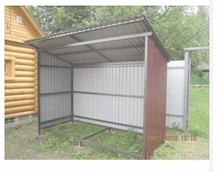

    Господа,всем здравия. Прошу подсказать по размерам профиля для дровника. Собрался сделать дровник проблема в выборе сечения профиля.
    Размеры дровника 4*2 метра высота 2м.Пример фото прилагаю ,буду признателен за совет. Спасибо.

    60*40, На кровлю несущие балки 80*40,
    На пол трубы уложить с шагом 1м

    Спасибо за ответ. Решил так: Стойки 40х40. Поперечины , где стены- 20Х20. Где навес 40Х20.Узкой полкой вверх.
    30х30 везде и не надо ничего придумывать

    Ваще огонь! так и возьму 30*30 Спасибище!
    Только уклон 15-20* у крыши чтоб снег съезжал и 30х30 будет с головой . Лучше ещё больше укол наклона для спокойствия и экономии )))
