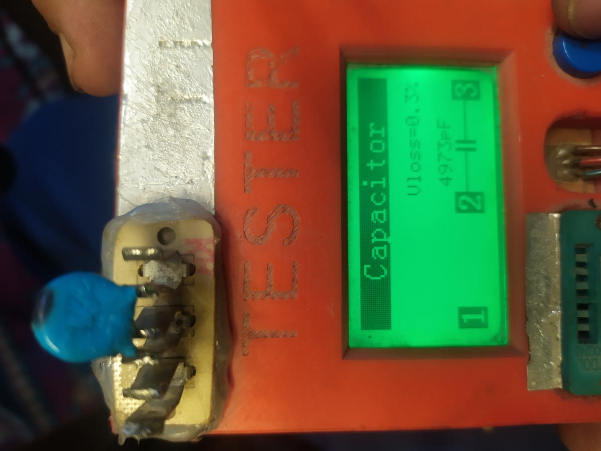

  12. #40
    18.07.2020
    Чортков
    8
    Подозрение вызвал только конденсатор после диода на выходе D. Меняет ёмкость от 5000 до 700 pF.
ID:	10900   Нажмите на изображение для увеличения
ID:	10902   Нажмите на изображение для увеличения
