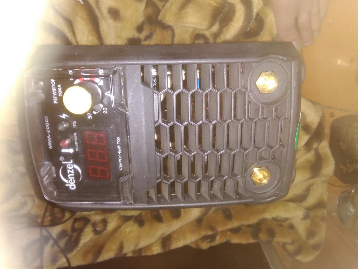

    ищу схему denzel 200CI либо аналог
    ищу схему не заводится

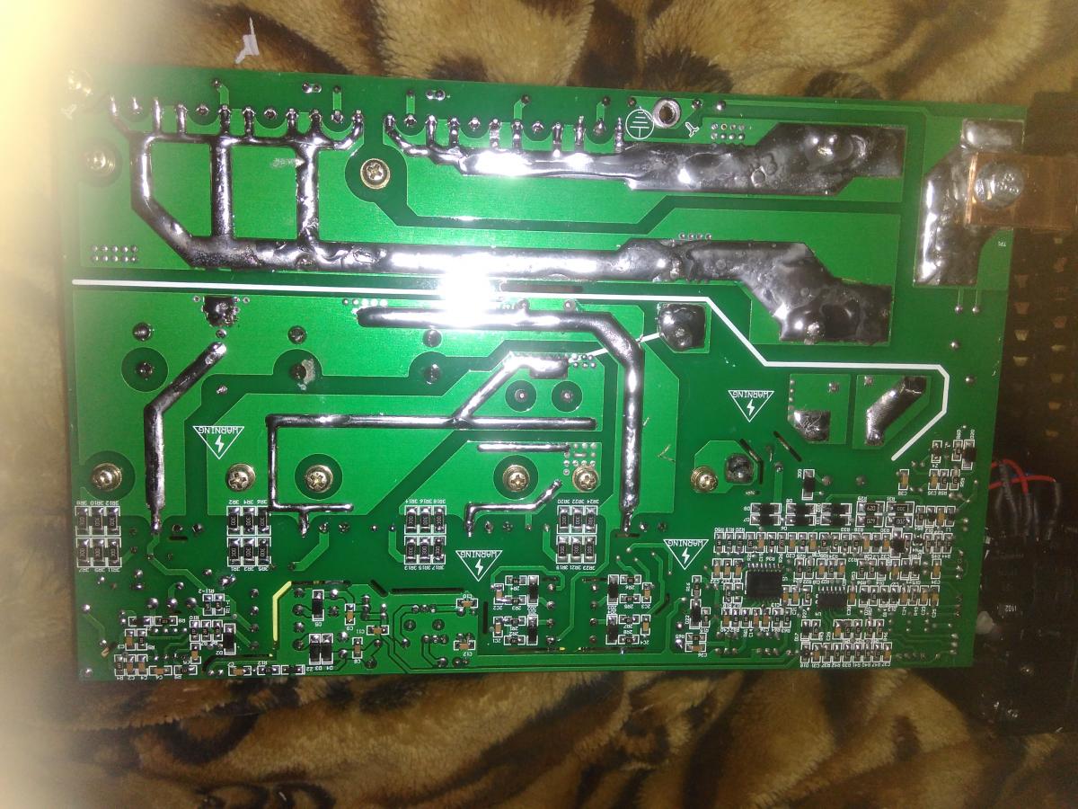

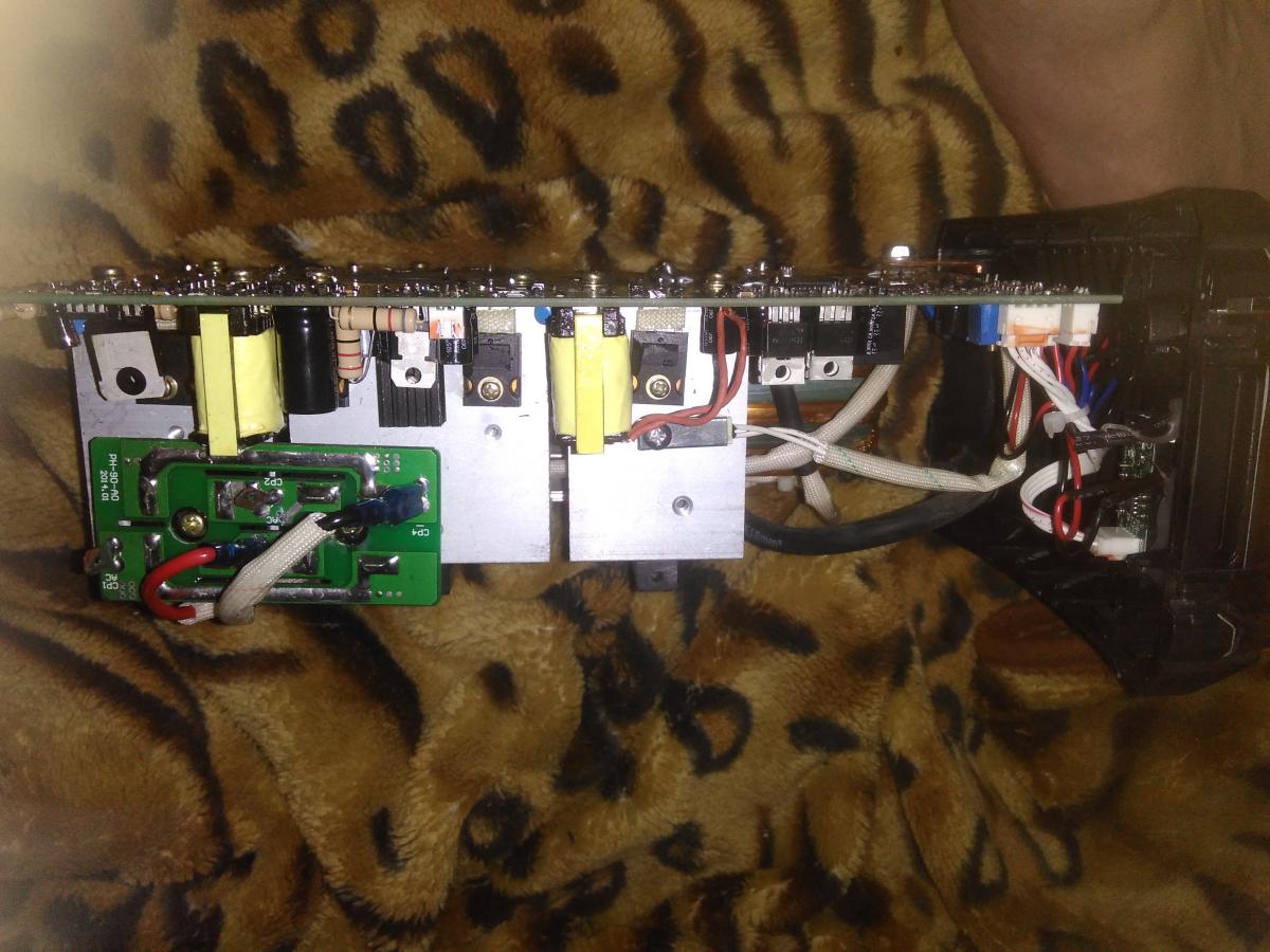

    Мне диагноз нравится - не заводится - это же не машина Схему вы врядли найдёте. Что то аналогичное - там маркировка компонентов не будет совпадать да и много чего ещё. Для начала берём тестер и делаем измерения напряжения на электролитах и выходные напряжения с дежурки. Если аппарат БАХнул, то ищем что закоротило. Далее осциллограф. В общем нужно описать что с аппаратом произошло.
    03.05.2020
    крест
    чуваки грят варили чутка и перестал ваще потом,аппарат новый,на електолитах 320вольт ,прозвонил вход транса дежурки там есть 324вольта, на выходе че то ниче нету, наверно в обрыве, но это не точно...
    03.05.2020
    крест
    поломку обнаружил, спасибо челу с ютуба
