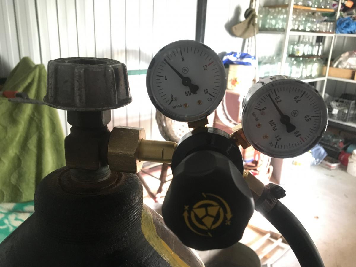

    Купив заправлений балон на 40л, показує тиск 6Мпа, він точно повний? Нажмите на изображение для увеличения
  4. #63
    Полноты баллона жидкого газа по давлению определить нельзя . Только взвешиванием , уже объяснял ранее . В этом баллоне как минимум присутствует жидкая фракция и давление в 50атм . Это нормальное давление для нынешней температуры при наличии жидкой фракции внутри , а вот литр там или 24 кг только на весы .
    Вообщем нормальный баллон будем считать . Летом будет 70 , зимой 30 пока есть хоть капля жидкости внутри . Если давление начнет падать значит вся кислота перешла в газообразное состояние и баллон следует менять через какое-то время
