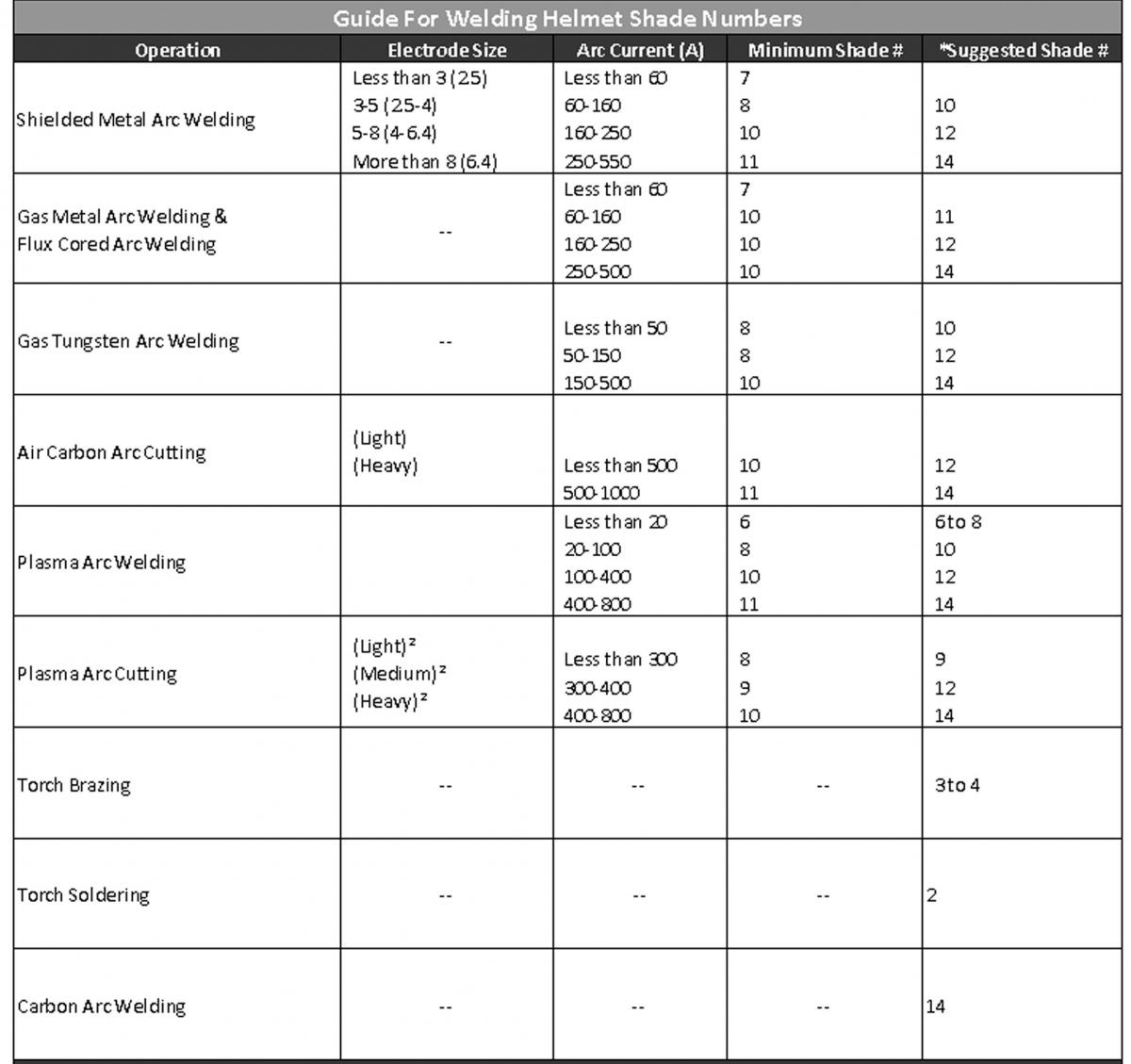

    Расшифруйте пожалуйста: "Затемнение: DIN. 4 Dark shade:9-13 *Shade 16(EN169)"

    Ниже прилагаю таблицу степени затемнения масок "хамелеон" , кторую используют на Западе. Таблица на английском, но в принципе должна быть понятной пользователям. Первая строка обозначает ручную дуговую покрытым электродом - во второй колонке - диаметр электродов (в скобках в мм), третья колонка это сила тока для соответствующего диаметра электрода, далее - минимальное и рекомендуемое затемнение по DIN.
