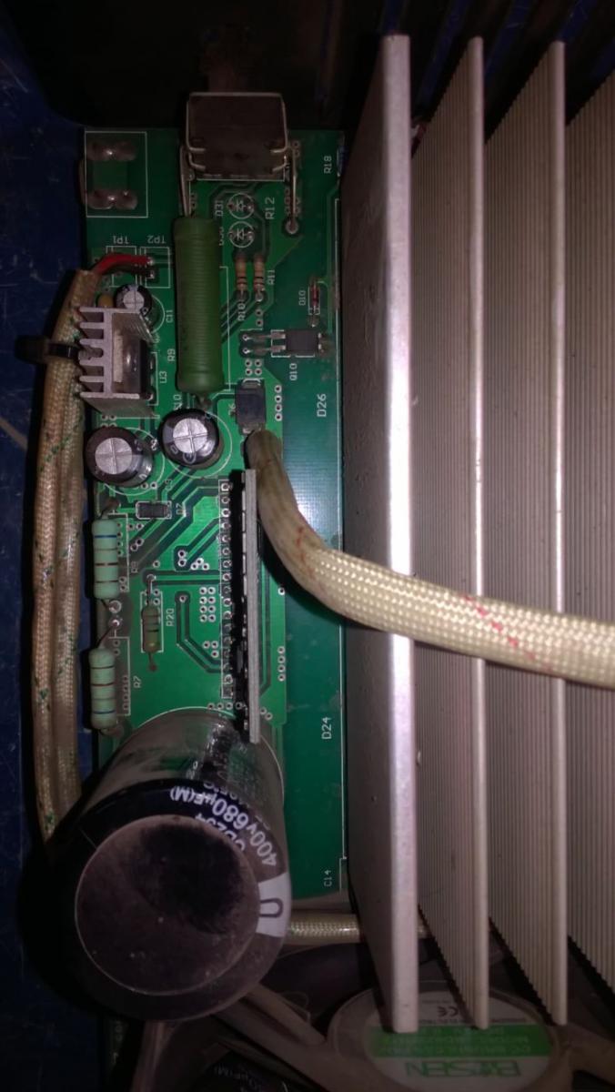

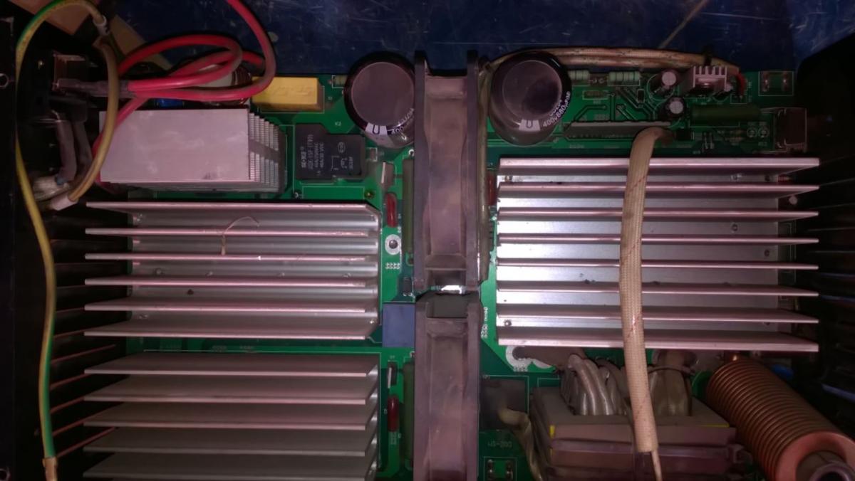

    Доброго всем!
    Ищу схему сварочного инвертора СА-97И21 Энергомаш. Схема похоже на Ресанту, но интересует дежурка или схема питания реле токового резистора
    и вентиляторов.Нажмите на изображение для увеличения

    Продолжил изыскания. Питание на UC345 (нога 7) занижено и плавает.
    Подается с коллектора управляющего транзистора, который отпирается с LM224.
    На выходе ее нулевой потенциал, но транзистор полностью не открывается.
    Если смотреть осциллографом на базы выходных силовых транзисторов (выпаяны),
    то наблюдаются пачки запускающих импульсов. А что должно быть на самом деле.
    Может от этой свистопляски и некоторые транзисторы повылетали?

    Заменил выходные силовые транзисторы. Сварочник "завелся". Отдал клиенту и через неделю возврат. Опять вышли из строя силовые транзисторы. Как правильно можно провести диагностику такого аппарата? Спасибо.
    Что с аппаратом вообще?
    Откуда идёт питание для запуска и для работы 3845 - разобрались?
    С выпаянными транзисторами оно и будет работать пачками.
    Причины вылета - самые разные: пыль, сырость, посторонние предметы, тараканы/паучки, непропаи/холодные пайки и т.д. Или очень просевшая сеть - тоже не исключение. Или заложенный ресурс...

    Вылетело парочку выходных IGBT транзисторов. Стояла солянка-разные типы транзисторов. И сгорел токовый резистор.
    Питание на 3845 идет со стабилизатора 12В через транзистор. Последний управляется с LM224. Транзистор полностью не открывается (p-n-p), хотя с 224 идет 0В.
    Может все так и должно без силы. Буду пробовать включить аппарат с силовыми транзисторами. Куда лучше поставить предохранительную лампу? И на сколько ватт?

    Куда лучше поставить предохранительную лампу? И на сколько ватт? ставьте 200 ватт в разрыв +320 вольт между электролитами фильтра и выходным каскадом.
  12. #10
    1.А что у клиента с сетью под нагрузкой? Аппараты с подобной схемотехникой не очень любят длинных переносок и провальных сетей.
    2. Вы не написали какие транзисторы ставили, и где брали - может "левак", поработало немножко и...
    Диагностика стандартна:внешний осмотр, чистка, прозваниваем выходные диоды, силовые транзисторы, меняем что сгорело. В сеть не включаем, запитываем от лабораторного БП, смотрим импульсы на транзисторах, если корявые - роем драйвера. Проверяем обратную связь по току, можно иммитацией. Потом лампу в разрым между литами и ключами и включаем, смотрим что на выходе. Если гуд - по правильному дальше на выход надо подключить нагрузку сопротивлением 0,5-1 Ом - на такой нагрузке можно проверить регулировку тока, не боясь спалить аппарат, если обратная связь не работает. Если всё красиво - молимся и берём электрод...
    Это всё конечно кратко и без нюансов.
