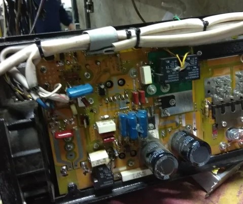

    Принесли этоНажмите на изображение для увеличения

ID:	10427произведение.Отсутствует родная ШИМка.В месте установки два отверстия для ножек и плошадка для пайки между ними.Поставил TOP227.аппарат начал запускаться но сразу уходит в защиту.Схемотехника дежурки не стандартная,вместо трансформатора куча RC цепочек.Схем в поисковике не нашел.Прошу,кто чем может помогите.
    Что значит два отверстия для ножек, это как, всего две ноги? Пара фоток ответила бы на многие вопросы...Куда Вы поставили TOP227? Где фото места установки?
    Там, если не ошибаюсь, гальванически не развязанный понижающий DC-DC DIP-7 с 310 вольт до нужного напряжения. Маркировку не помню, форумчане подскажут. Что-то типа LNK304PN...
    michael_21 (29.03.2020)
    Таки да, LNK306GN , до 15В вроде. после нее еще 3v3 стаб для питания МК. Подкиньте +15 от внешнего, если все гуд и контроллеру не стало плохо - ищем AС-ДС микру )

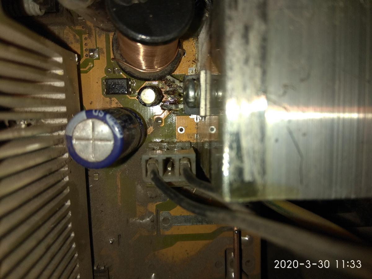

    Дело в том что LNK306GN имеет корпус dlp8.У меня на плате радиатор под TO220(ну или похожие).Завтра попробую сфотографировать.Там плотный монтаж,перекрыт дросселем и конденсаторами.
  7. #5
    Сфоткайте с двух сторон.

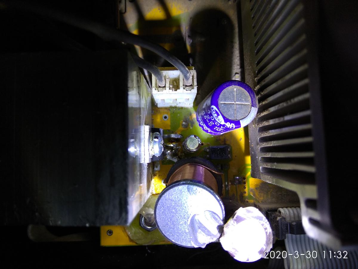

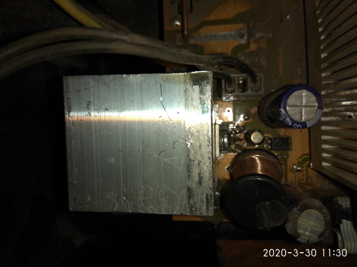

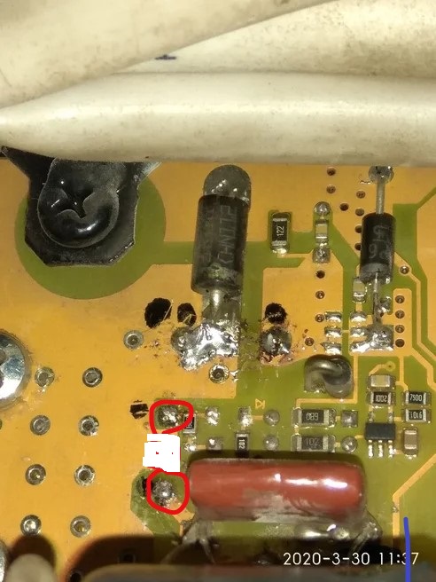

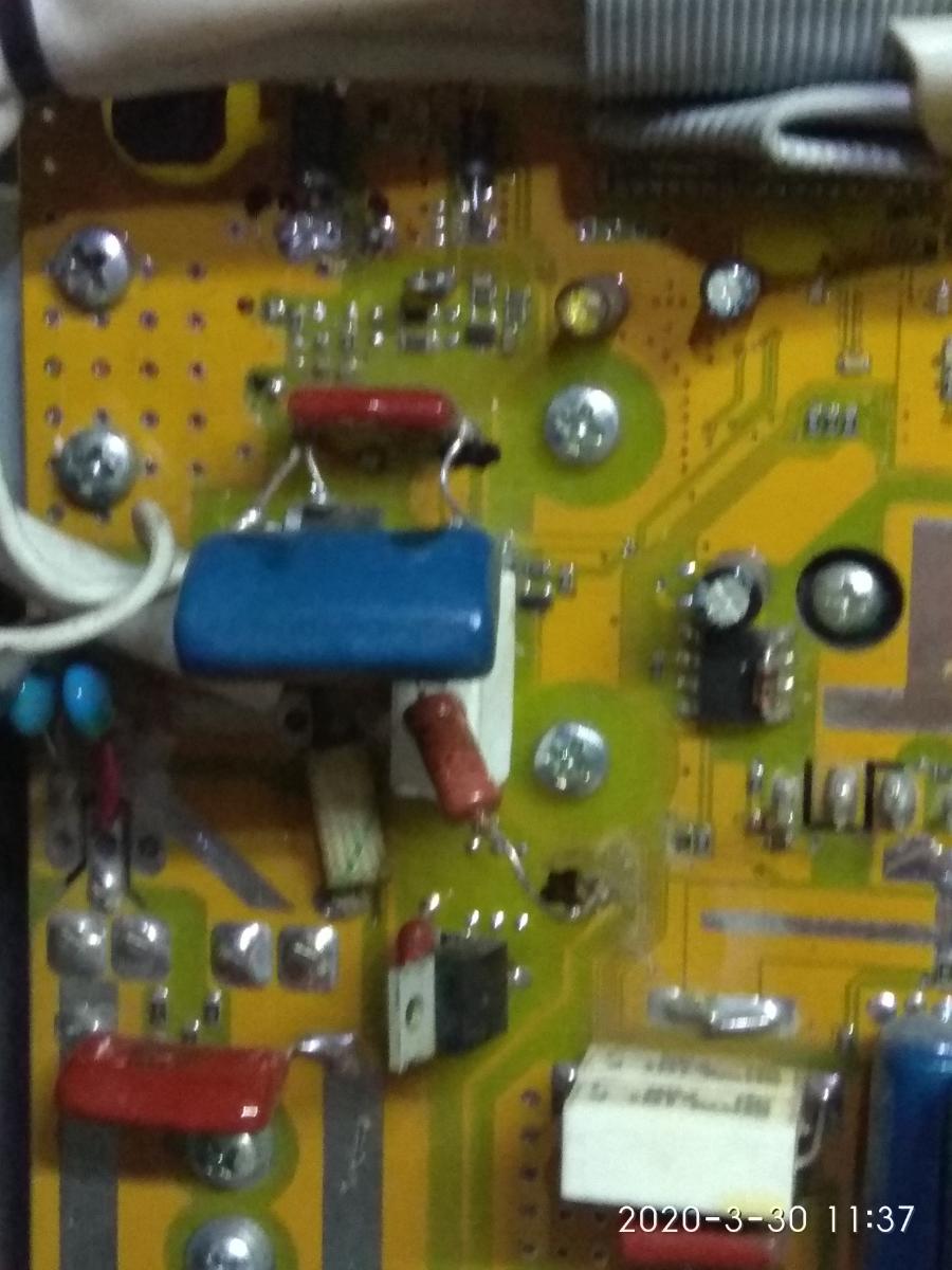

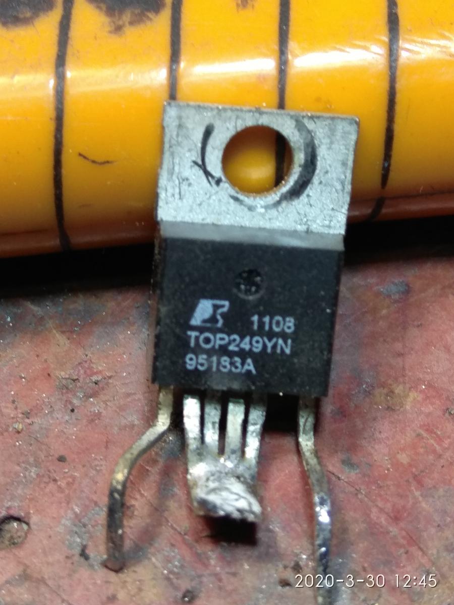

ID:	10458Это то что получилось мобилкой.красным(4 фото)обозначил пистоны пайки,белым площадку для пайки с обратной стороныЗаказчик принес вот этоНажмите на изображение для увеличения
Название: 2020-03-30 12-45-08.jpg
ID:	10459Ему отдали при попытке ремонта.Но это не то.Так работать не должно.Должны быть задействованы 4 ножки.
  9. #7
    Ерунда какая-то. По Вашим фото вообще ничего не понять, Вы ещё и зарисовали. Фото просил для понимания, стояло ли ЭТО штатно, или чья-то доработка, но что-то ясности не добавило... Попробуйте ещё раз сфотографировать со снятым ТОР-ом. Может в оригинале там стоял 3-х ногий ТОР...
    Может у кого в ремонте есть и подскажут точнее...
