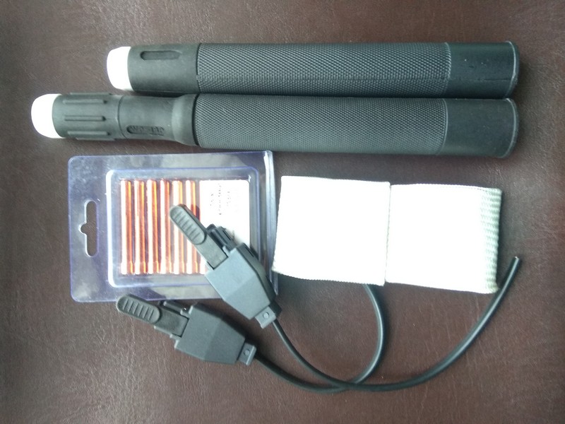

    31.01.2019
    1,178
    А кнопка у нее есть ? Или нужна педаль ?
    10.06.2018
    Тернопіль
    361
    42
    Ви ніколи не варили ТІГом? На фотографіях видно 2(дві) головки (одна з газовим захистом, друга — з водяним) Для використання іх потрібно підключати до шлангпакета. Управляти/включати можете в будь-який спосіб (чи то за допомогою кнопки, чи педалі) Рукав зі всіма комплектуючими не входить в комплект головки і купується/комплектується за окремі гроші. Головки з газовим охолодженням відрізняються за максимальною робочою потужністю. Конкретно на фото — 26-а та 18-та прямі головки.
