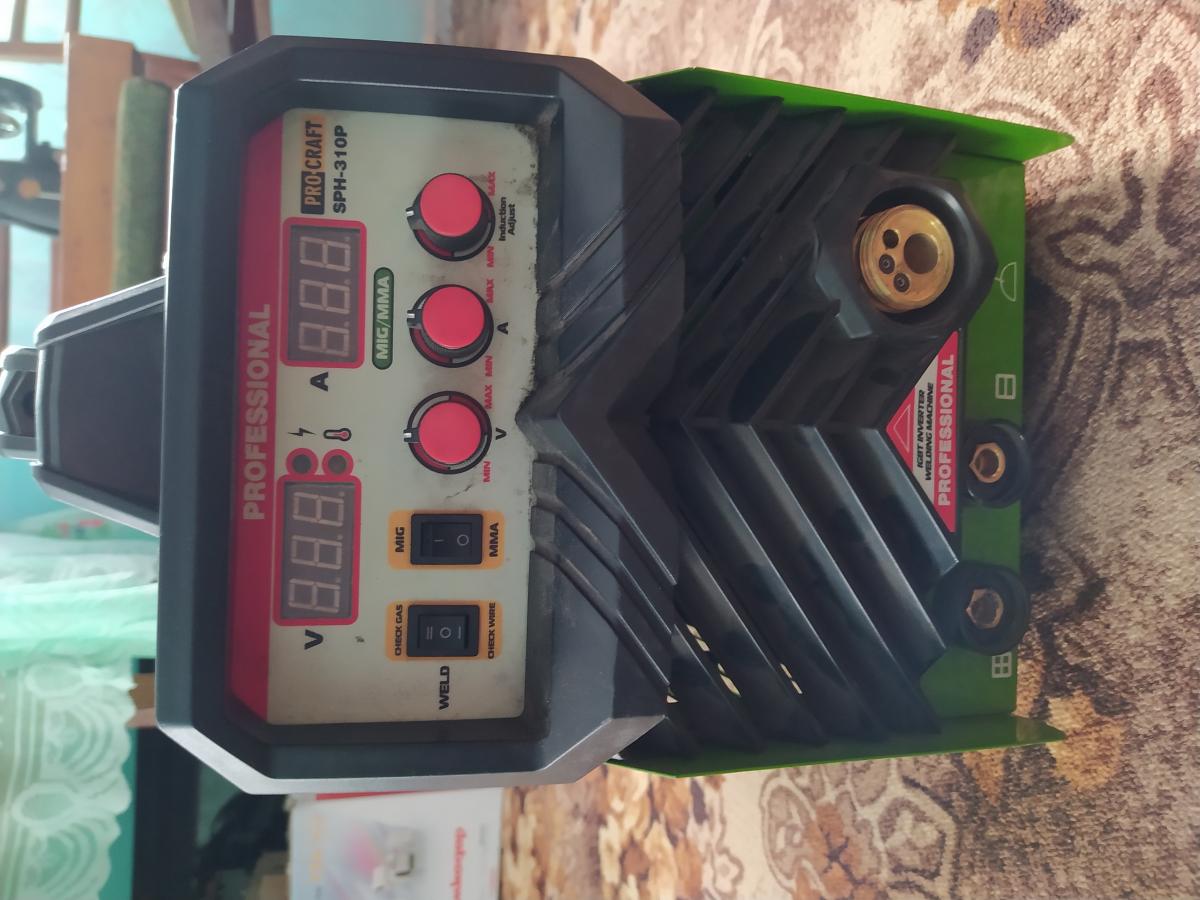

    Question Ищу схему Procraft SPH-310P
    Ищу схему Procraft SPH-310P!

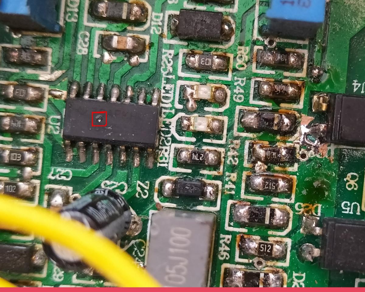

    Аппарат новый сжог полторы катушки проволки

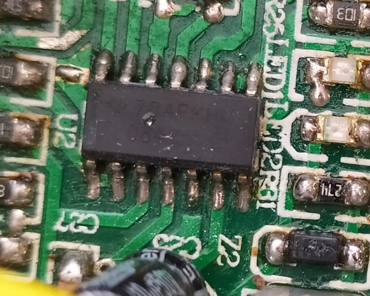

    Что за микросхема?

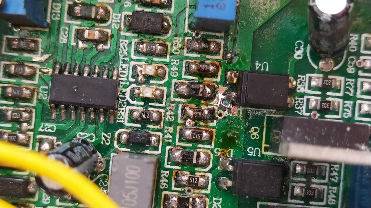

    Микросхема стрельнула аппарат запустился но работал не долго.

    ОУ TL084. А почему она стрельнула - надо разбираться. Возможно, что-то с питанием.
    И плату бы вымыть, а то на нее смотреть страшно, не то что ремонтировать ...

    Здравствуйте! подскажите почему стрельнула TL084?

    1. Прилетело по питанию
    2. Прилетело по входам\выходу
    3. Просто вышла из строя, от этого никто не застрахован.
