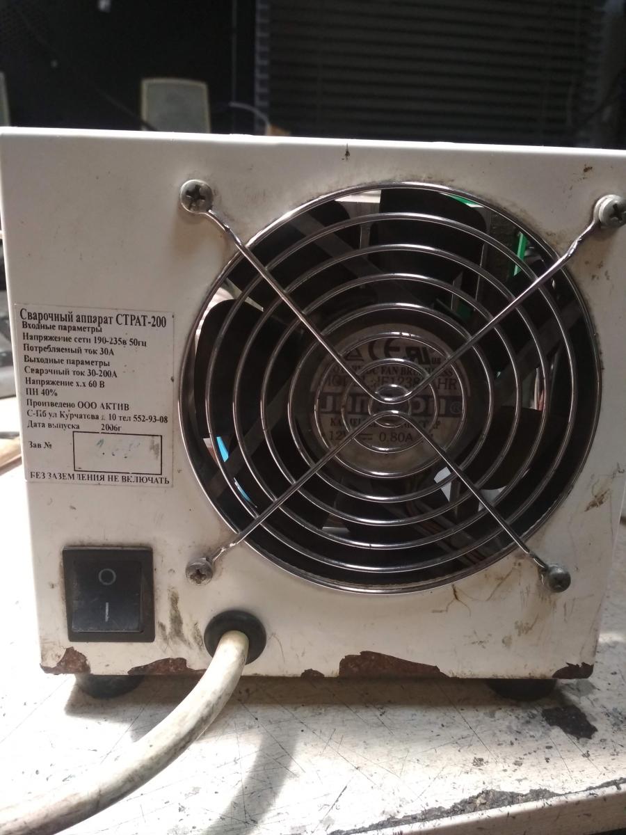

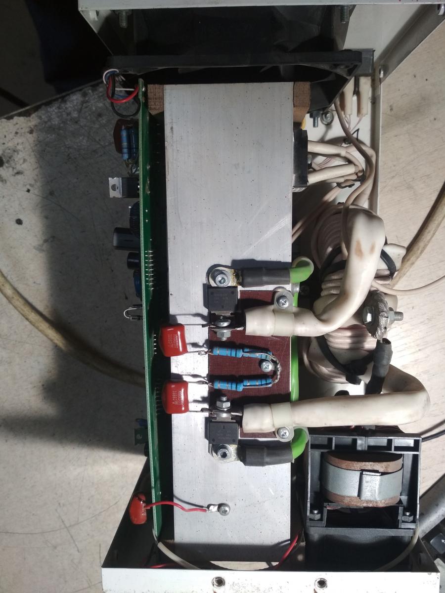

    Принесли очередное чудо не китайской инженерной мысли СТРАТ-200
    Очень хреновый поджиг, чиркает и все. Это происходит на любой нагрузке на моем балласте. И ток на 50% ниже, чем должен быть так же пропорционально на всех моих нагрузках.
    Вроде как у Страта есть морзянка светодиодами, если что не так будет моргать. Ничего подобного не происходит, горит только зеленый светодиод. Визуальный осмотр ничего не выявил.
    Кто что знает про данный аппарат?

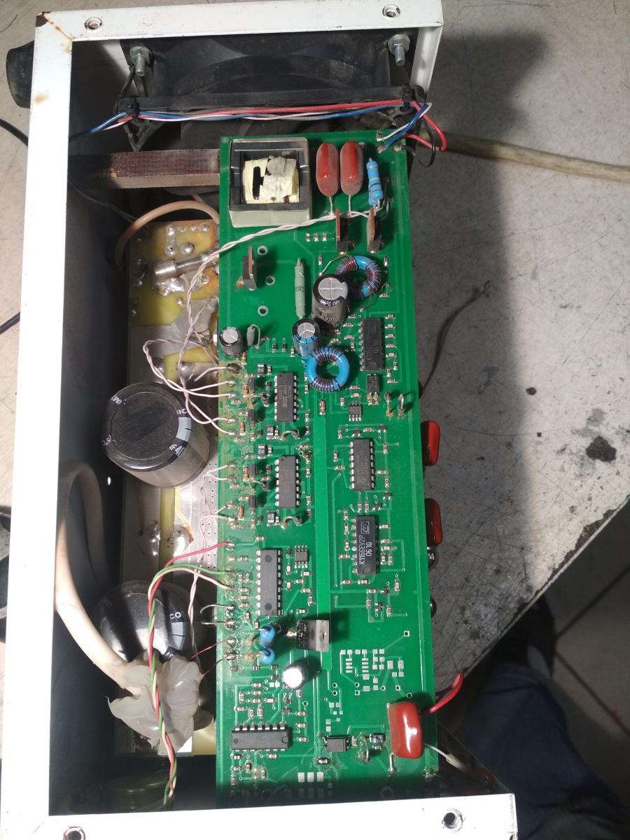

    Что там за микрухи стоят. Там контролер должен быть. Вот токо что в инете накачал по страту https://files.dp.ua/KaCwQZDhkx

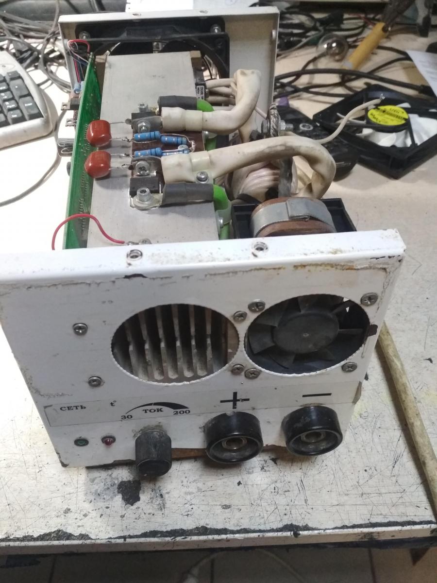

    Как самоделка - имеет право на жизнь. Однако, лучше такое не показывать. Улыбнуло отверстие в передней панели - неважно, что там было: решётка или вентилятор, вопрос: как это крепилось?
    Это смотровое отверстие большого диаметра для демонстрации наличия большого радиатора Можно прикрутить дополнительный вентилятор снаружи на усмотрение владельца.

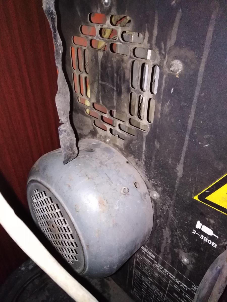

    Вот рационализация
    Это задняя стенка аргонника SELMA , говорю чего это такое - там пластинчатый радиатор внутри с диодами и тиристорами должен хорошо охлаждаться и вентилятора два должно быть. Это у нас вентилятор снаружи и защитный кожух, если сломается аппарат мы этот вентилятор не вскрывая аппарат переставим на рабочий и в работу его отдадим, а сломаный в ремонт - это электрик придумал - нет слов.

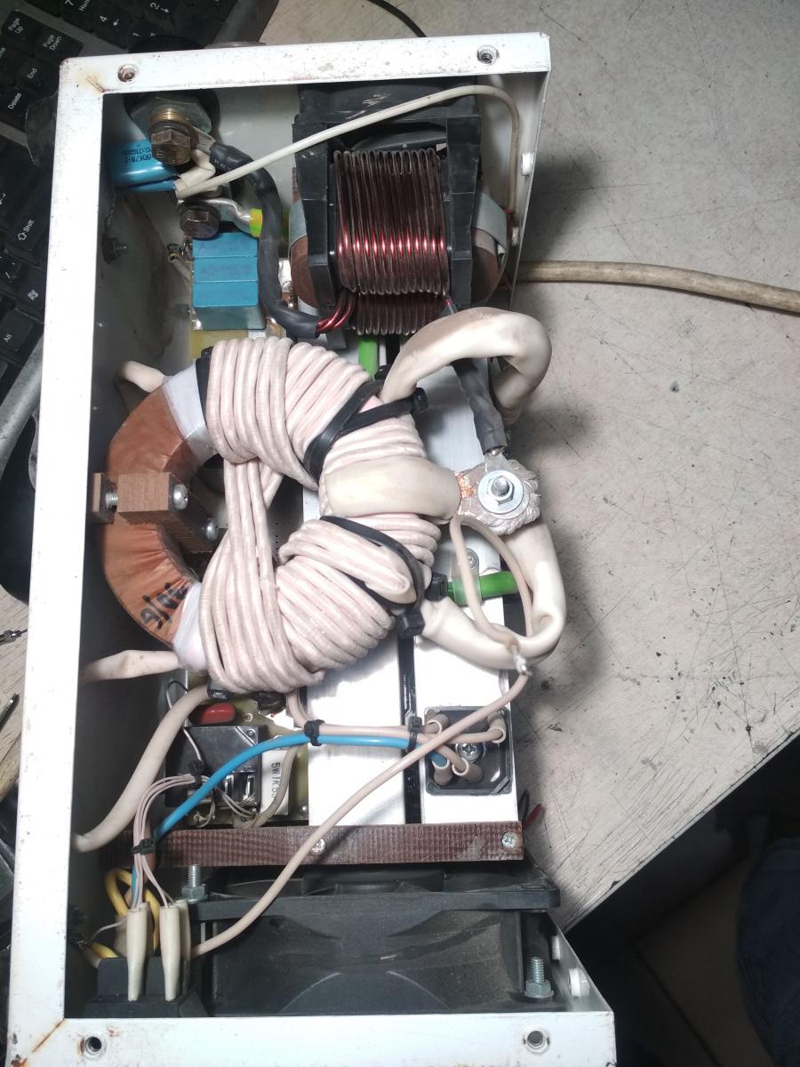

    По элементной базе. Драйвера IR2110, Два ШИМ на К1156ЕУ2Р Это UC3824 очень кстати дорогие, HEF4013, Опер LF347, проц PIC16C711
    GP50B60- 4шт и диоды 150EBU04 - 2шт. По культуре исполнения похожи на Атом, Шмель. Решетка спереди была приклеена, она от вытяжки в ванной Просто там маленький вентилятор был заклинен.
    Выпускали в СПБ, сейчас делают подобные, в инете есть. На просторах инета написано строго настрого заземлять. Там даже между выходами средняя точка из емкостей и на корпус. Попробую заземлить

    Хрень какая то, вот сейчас включил и с заземлением и без - все работает чудно, и что делать?
  10. #8
    У меня в аргоннике такое же было - осциллятор работает - клиент говорит, на улице не работает. Поставил на ночь в сарай - утром включаю не работает. Так я эту плату положил минут на 10 в морозильную камеру - вынул, поставил в аппарат, не работает. В общем вычислил из за чего не работал осциллятор.

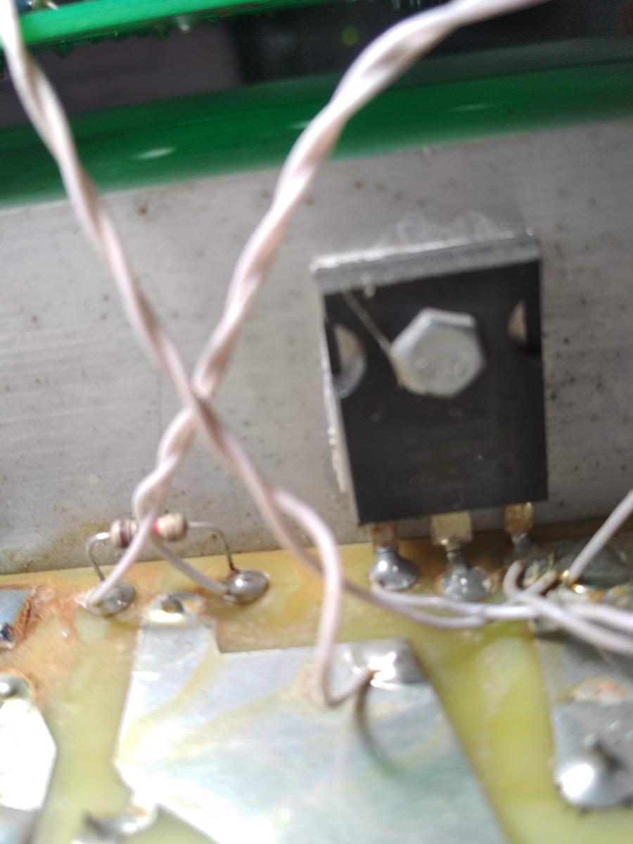

    Виновник торжества
    А вообще надо отдать должное, поставить пик для обслуживания датчика температуры и включения красной лампочки - это мега сильное маркетинговое решение для 2007 года,
