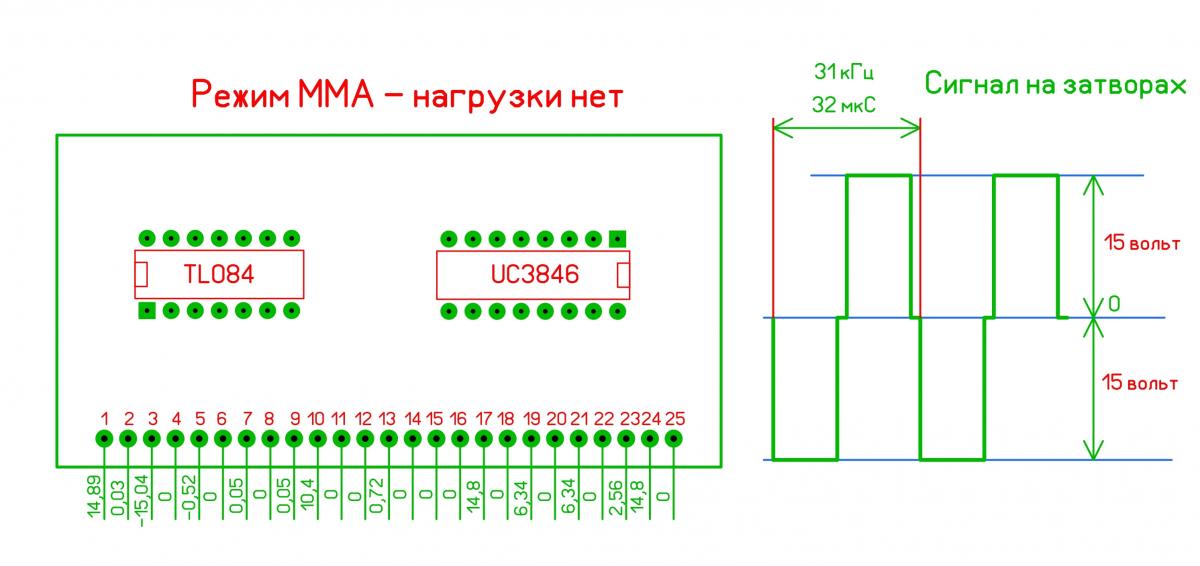

    Вот что есть
Название: Распиновка разъёмов.jpg
Название: Режимы на субмодуле.jpg
    Maxi (25.02.2020)
