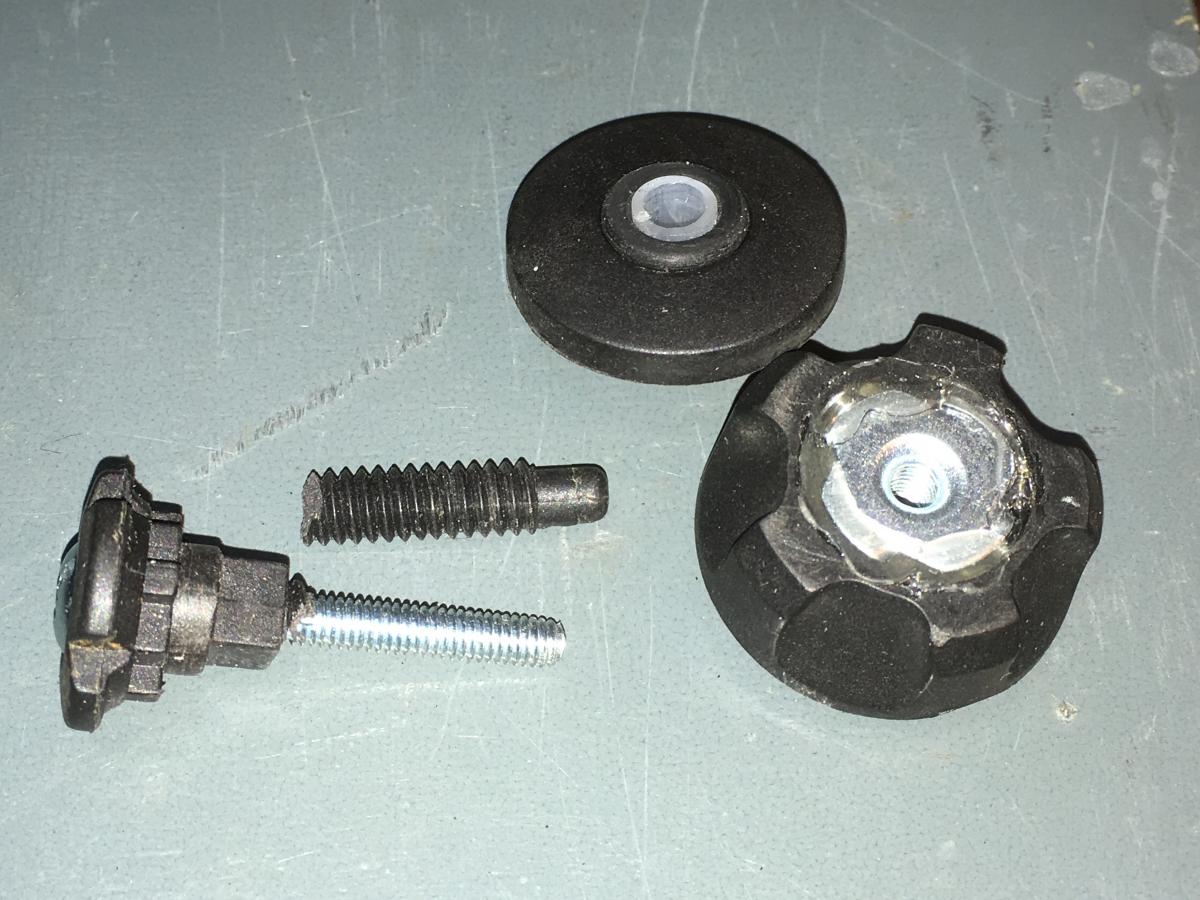

    Сварочная маска - ремонт.
    Лопнул крепежный винт в Форте МС-3500.
    В декабре позвонил в СЦ Будпостач. Ответ: винтов нет, ждем поставку запчастей в феврале. Не пришли, скорее всего и не заказывали.
    Уговаривают привезти, мастер что нибудь да придумает.
    Возить - ждать - платить и получить результат типа "ну так получилось".
    Сами с усами.Нажмите на изображение для увеличения

    Думаю сделали бы не лучше, а вот хуже наверняка. Нормально получилось - главное своими руками.
    Были бы штатные - не возился бы.

    Опора это наверное головка (шляпка) фасонного винта?
    Материал - полипропилен с наполнителем. С обратной стороны есть глухое отверстие диаметром 4, в него начал сверловку для центра. Со стороны отломанной резьбы есть цилиндрический выступ диам 10, за него и зажал шляпку в патрон дрели, само сверло 3,2 мм в зажим, такм образом при вращении детали канал получается строго по оси.
    Потом нарезка резьбы метчиками М4 2-й и 3-й номер. Стандартный винт М4 с прессшайбой туго вкручивается шуриком быстро но на самом малом делении храповика. Посадка очень прочная.
    Что бы не закусило резиновое колечко во внешнюю шайбу вставил кусочек полипропиленовой трубки от баллона с пеной так что бы кольцо сидело на трубке.
    В фасонную затяжную ПП гайку хорошо садится упорная гайка М4 на термоклей, утопил до упора и сверху добавил термоклей с осаживанием на холодной металлической пластине.
    Вся работа заняла 15 минут, правда пару дней обдумывал варианты, потому как резьба на штатном креплении 6 с шагом 1,25, высота зуба примерно 0,6 мм. И готового винта такого не нашел.
    А М4х35 с упорной гайкой - самое то. И фасонная шляпка с квадратом не повреждена.
