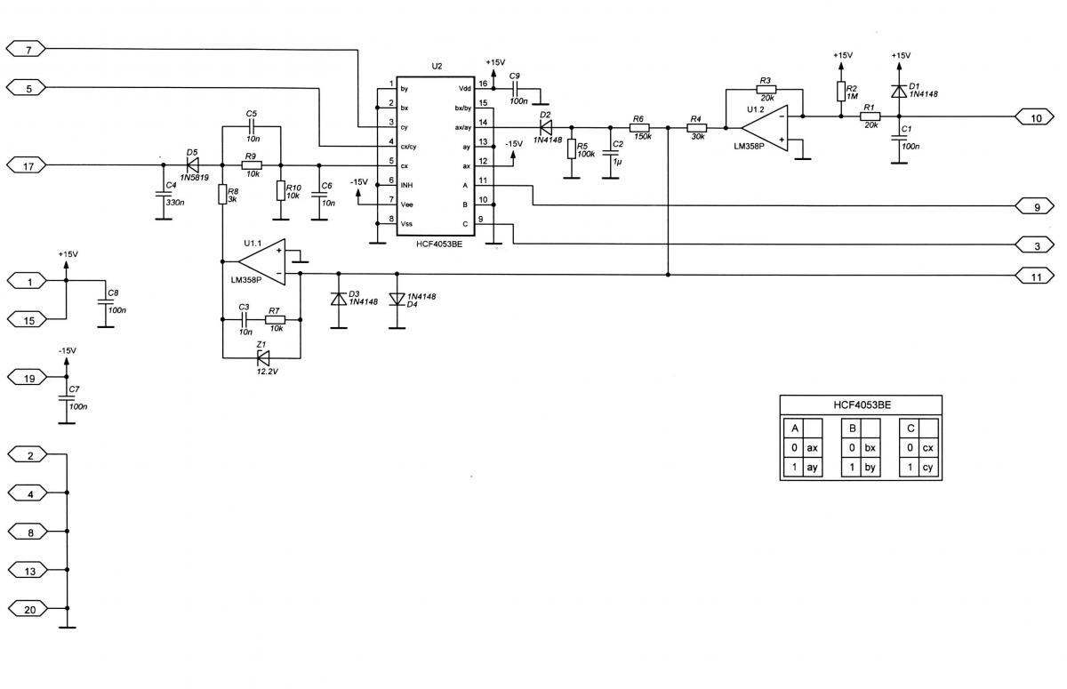

    А вот это ясности может внесёт
    Вложение 10109
    Да внесло. Я знал, что там подвох и китайцы что то тупо скопировали. У меня чистый MIG, вместо комутатора можно впаять перемычку

    Берём схему, ту что Николаевич прислал и смотрим, ту часть где TL494. Протяжка от кнопки работает, значит микросхема и её обвязка вне подозрений. Сигнал на включение мотора должен попасть на базу транзистора Q3. От протяжки он доходит, а от горелки нет. Проверь резистор R18.

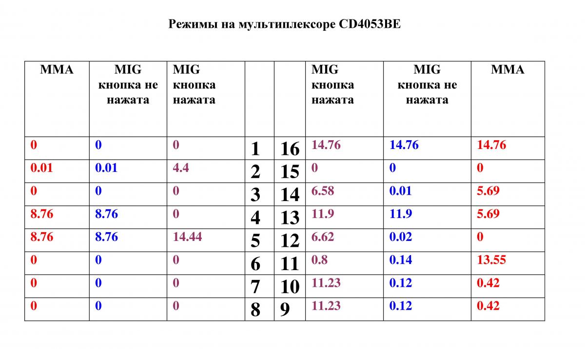

    Ремонтировал PRO-CRAFT SPH-310P там мультиплексор CD4053
    Вложение 10081
    работу проверял по таблице истинности, оказалось микра здохла - после замены измерил режимы микры и записал. Аппарат заработал.
    Вложение 10082
    там несколько каналов по входу и выходу и с вашим аппаратом может не совпадать задействованные входа и выхода. Схемы нет.

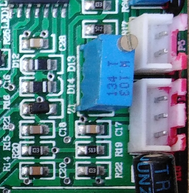

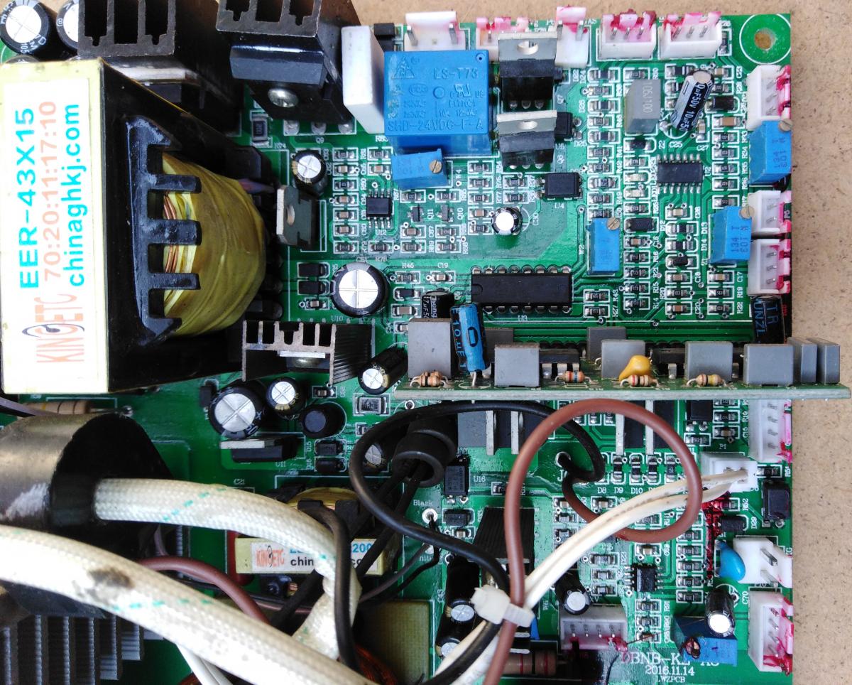

    А нет ли у вас фото этой платы с лучшим разрешением? под подозрением у меня R19. Он идет сразу со среднего вывода подстройки тока. У меня собственно проблема в том, что в ММА не включается шим, а буквально пальцем ткну и шим работает. По схеме ниже там 5,1Ком, у меня же стоит 51кОм. Я пока без ключей (они бахнули у хозяина) проверяю логику. Если ставлю 5,1кОм, то в все оживает и на CD4053 все корректно. А так только в режиме ПА работает. Но клиент ПАвтоматчик, он и не в курсе , что ММА не работает, но разобраться надо. И еще была горелая 7915, вместо -15В было где то -20В может тут собака порылась.

    Этот что ли.

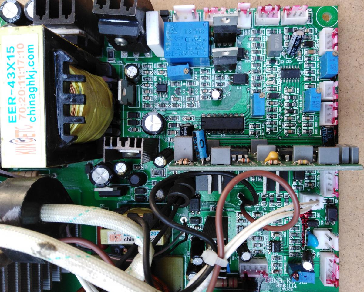

    Да, он. Таки 51кОм. Что же у меня не так? как поставил 5.1кОм - все ожило и шим и регулировка скорости протяжки. А если 51кОм, протяжка регулируется, а шим молчит в ММА вообще. Николаевич, дайте всю фотку в разрешении хорошем.
  13. #20
    Только такая есть
Название: Распиновка разъёмов.jpg
