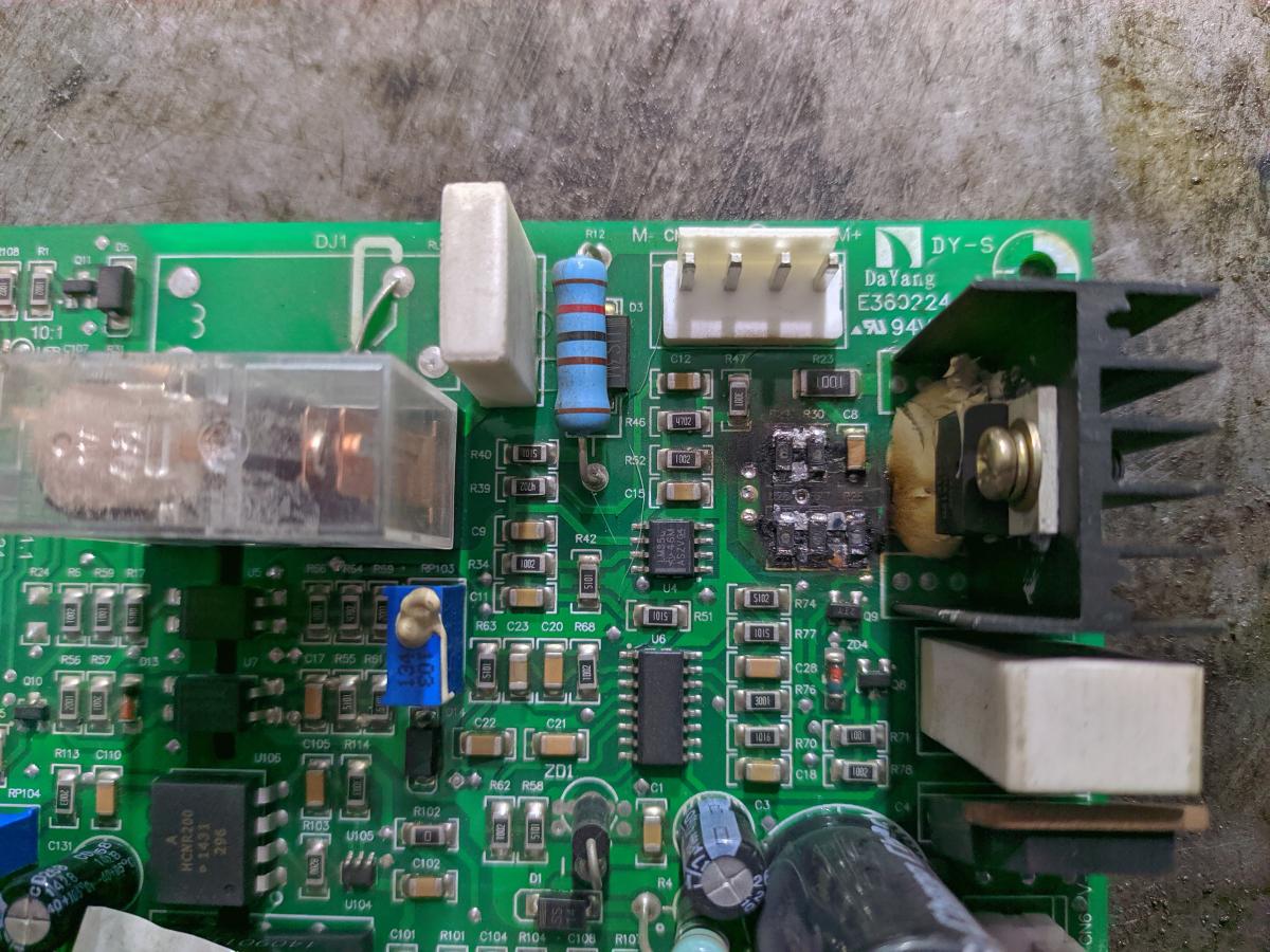

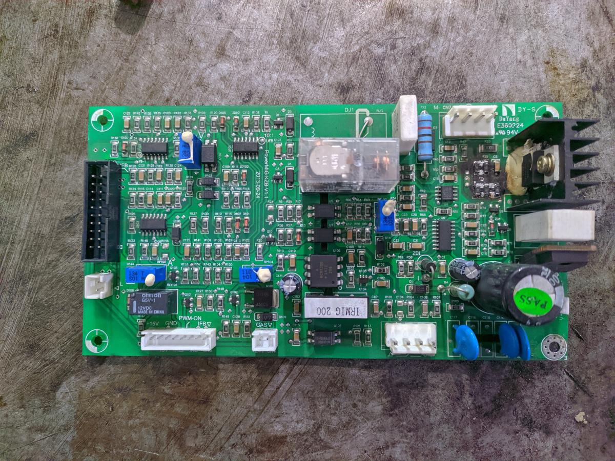

    Приветствую всех!
    Ситуация такова: мотор подачи проволоки натянул в себя стружки, заклинил и сгорел, утянув за собой управление.
    В уголь выгорели резисторы в обвязке транзисторного ключа.
    Может у кого есть такая сейчас в ремонте, не могли бы посмотреть? Заранее спасибо!

    Дай бог, чтобы Вам кто-то подсказал. Но..., давайте предположим, что некому...
    Название транзистора, резисторы между чем и чем?
    Предполагаю, что резисторы - датчик тока в истоке n-канального полевика 5 шт. в парралель?
    17.03.2016
    Красногвардейск
    9
    Я тоже подумал, что это токовый шунт. Осматривал и фотографировал в спешке, так как времени не было, поскольку аппарат находится у брата в цеху, а я был проездом. Завтра постараюсь набросать схемку.
    А написал сюда заранее подумав, что у кого нибудь на столе такой аппарат лежит...
