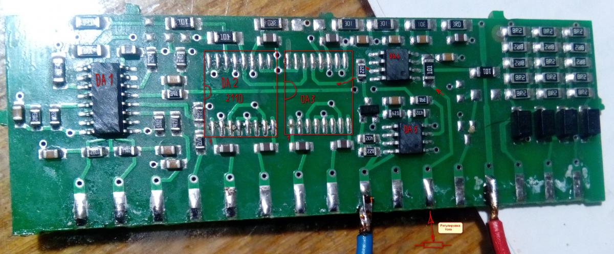

    Здравствуйте! Впервые ремонтирую Торус 250. Заменил сгоревшие силовые транзисторы IRFP360 -8шт, теперь занимаюсь платой управления.
    Заменил две микросхемы IR2110s (были неисправны). Сейчас проверяю изменение скважности при регулировке тока. Скважность импульсов не меняется.
    При вращении регулятора тока на 3 ноге DA3 напряжение меняется, а выход на драйвер получается с 7 ноги DA4, на ней изменения напряжения нет.
    Не знаю название микросхемы DA4 (согласно моего рисунка).
    Может кто подскажет названия микросхем DA4 и DA5?Нажмите на изображение для увеличения

    Скважность импульсов меняться не будет, пока вы не с имитируете напряжение с датчика тока. ШИМ не видит нагрузки на аппарат то есть её нет и поэтому полное заполнение. Вложение не вижу

    Сообщение отредактировал, картинку вроде видно. Если не будет, то я у себя в альбом загрузил.
    Датчик тока имитировал, правда на соплях батарейкой через делители. Сегодня подам нормально с транса переменку и посмотрю.

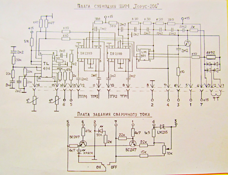

    В книге ВалВолодина схема платы управления по другому реализована. Пока нашел такую схему Нажмите на изображение для увеличения

    У одних DA4 (нумерация по моему фото) LM311, у других MAX941. Буду смотреть даташиты, а про DA5 нет информации.
    Я поспешил припаять плату управления в аппарат, придется снимать моделировать.
