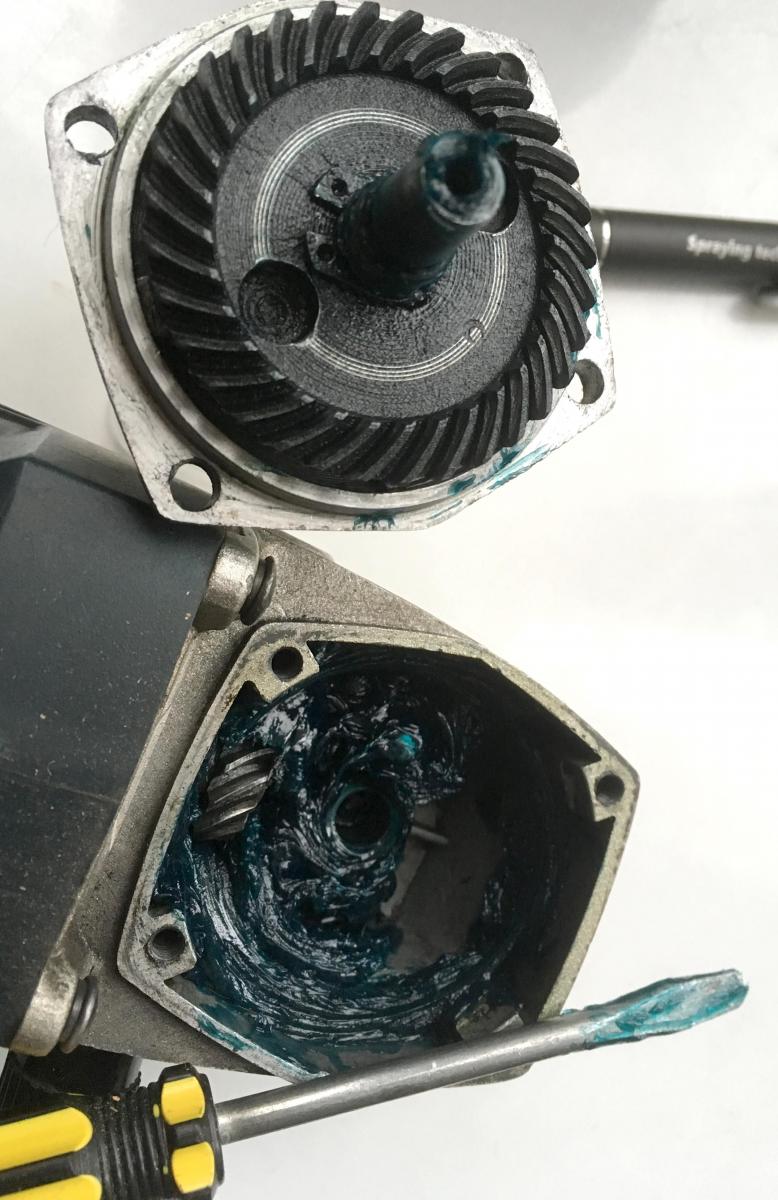

    В 115-й немного убрал старую и добавил эту синюю, пару грамм. Сейчас вспомнил, вычистил и замазюкал, она чуть густовата, 5 минут под постоянной нагрузкой (поджал вал до начала снижения оборотов), редуктор чуть теплый.
    Открыл и вот вид:
Название: Смазка от Болгарка инЮА-3.jpg
    Шестерни покрыты тоненьким слоем, едва-едва. Но не сухие. Звук чуть улучшился, но точно не определишь. Есть вибрация заднего подшипника и чуть подхрустывает самый верхний в редукторе.

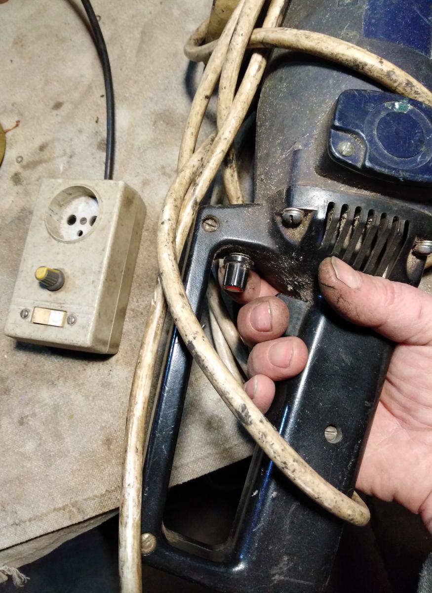

    У меня весь электроинструмент пускается через устройство плавного пуска и с регулировкой оборотов, правда без стабилизации оборотов. Не всегда нужна полная мощность с инструмента. Понятно что это не относится к инструменту в котором обороты регулируются кнопкой в рукоятке. Вот регулятор внедрён в 2-х киловатную болгарку - удобно регулировать обороты на ходу, рядом блочёк выносной.
