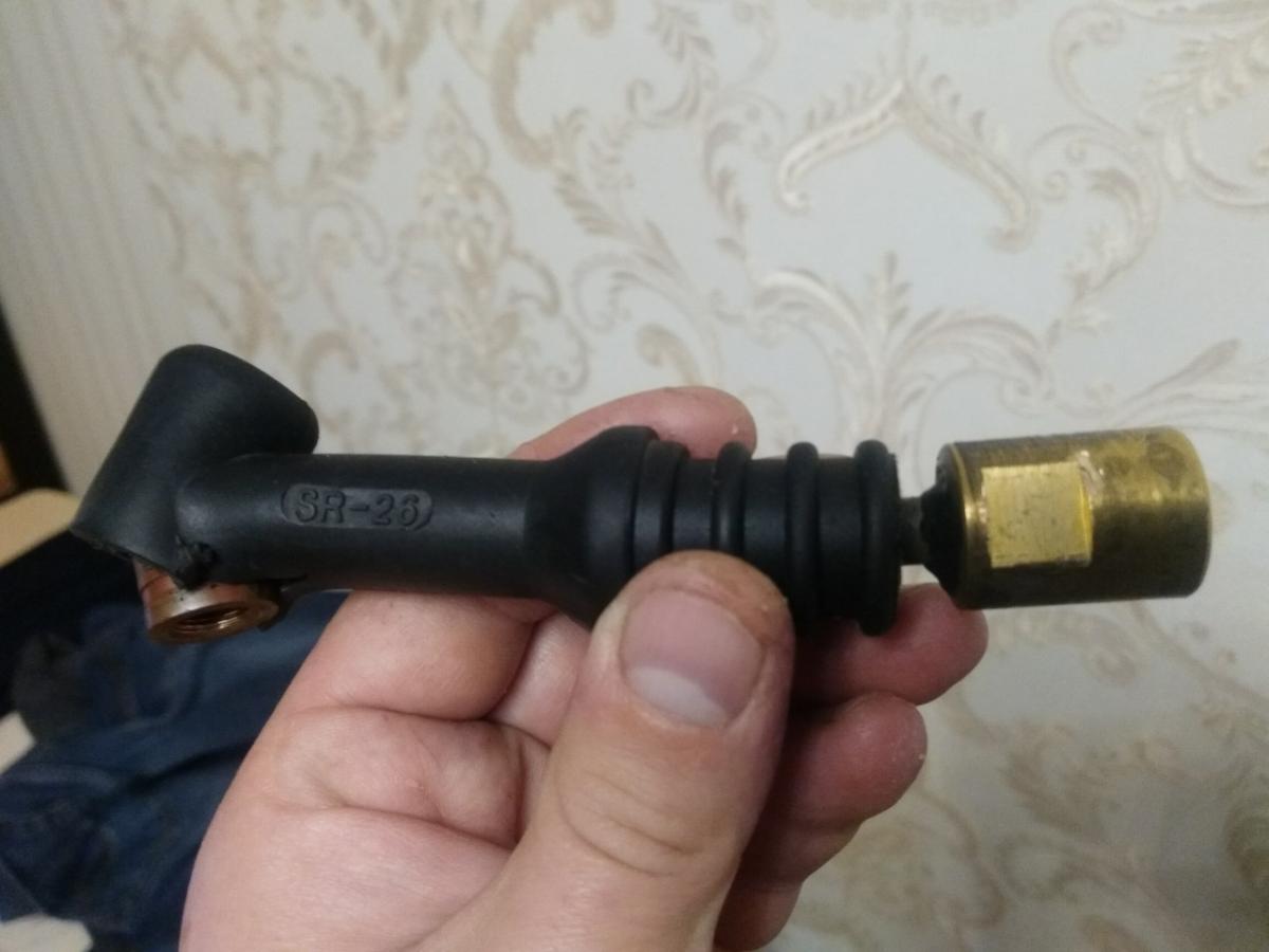

    Помогите пожал. Нужна новая головка к тиг горелке SR 26, заказал в магазине SRT 26 от ABICOR, правильный ли выбор я сделал? продавец сам не знает подойдет ли онаНажмите на изображение для увеличения

    а вот моя дефектнаяНажмите на изображение для увеличения

    Ви свою перегріли. На першій фотографії справжня 26-а головка. На вашому місці, я б правда замовив головку 26 флекс (точно така ж як і SRT-26, тільки ще гнеться) Вона більш практична для різних видів робіт.

    Спасибо в за совет... Я в тиг сварке новичок горела мне досталась б.у со спаленой резьбой. Мне нужна srt26f от abicor я вас правильно понял?

    У меня есть еще китай wp 17f но она не подходит по штуцеру и штекеру нужно было все переставлять...на этот аппарат telwin 222

    Вирішувати — вам, тільки один ньюанс... — різниця китайської рухомої голови і бінцелевської мабуть буде в декілька раз. У Бінцеля такі речі, як fleks та little досить дорогі, вже не кажучи за ціну бренду. Але і бренд вас не дуже спасе, бо і його можна перегріти та спалити. Все залежить від роботи і струмів, на яких ви плануєте працювати . Особисто я взяв собі за звичку працювати 26-ю на стумах до 100А На вищих струмах працюю лише з водяним охолодженням. Маю в наявності два рукава 26 флекс та 26 флекс лонг (подовжений) та 2 рукава на водяне охолодження — бінцелевський 18SC (супер кул), та китайський. В залежності від потреб підключаю до водянки потрібний. На 18 SC стоїть вольфрам 4мм, а на китайському 18-у рукаві — 3,2 мм. Взагалі, один рукавів на водянку постійно підключений до блока охолодження і при потребі просто підключаю силовий байонет, кнопку та газ до одного з апаратів .
    Різьби від рукава з водяним охолодженням відрізняються від газових рукавів. Взагалі, поширені 2вида різьб до водянок і два вида до газових рукавів, але не завжди навіть продавці можуть внятно дати відповідь, яка саме різьба на їх рукавах. ( головках)

    Водяне охолодження в майбутньому буде однозначно, поки буду вчитися тим що маю, практики дуже мало....замовив китай sr-26f 260гр на початки піде. Ще раз дуже вдячний вам за пораду.

    Якщо шланг пакет Бінзель то китайська 26 голова не підійде.
